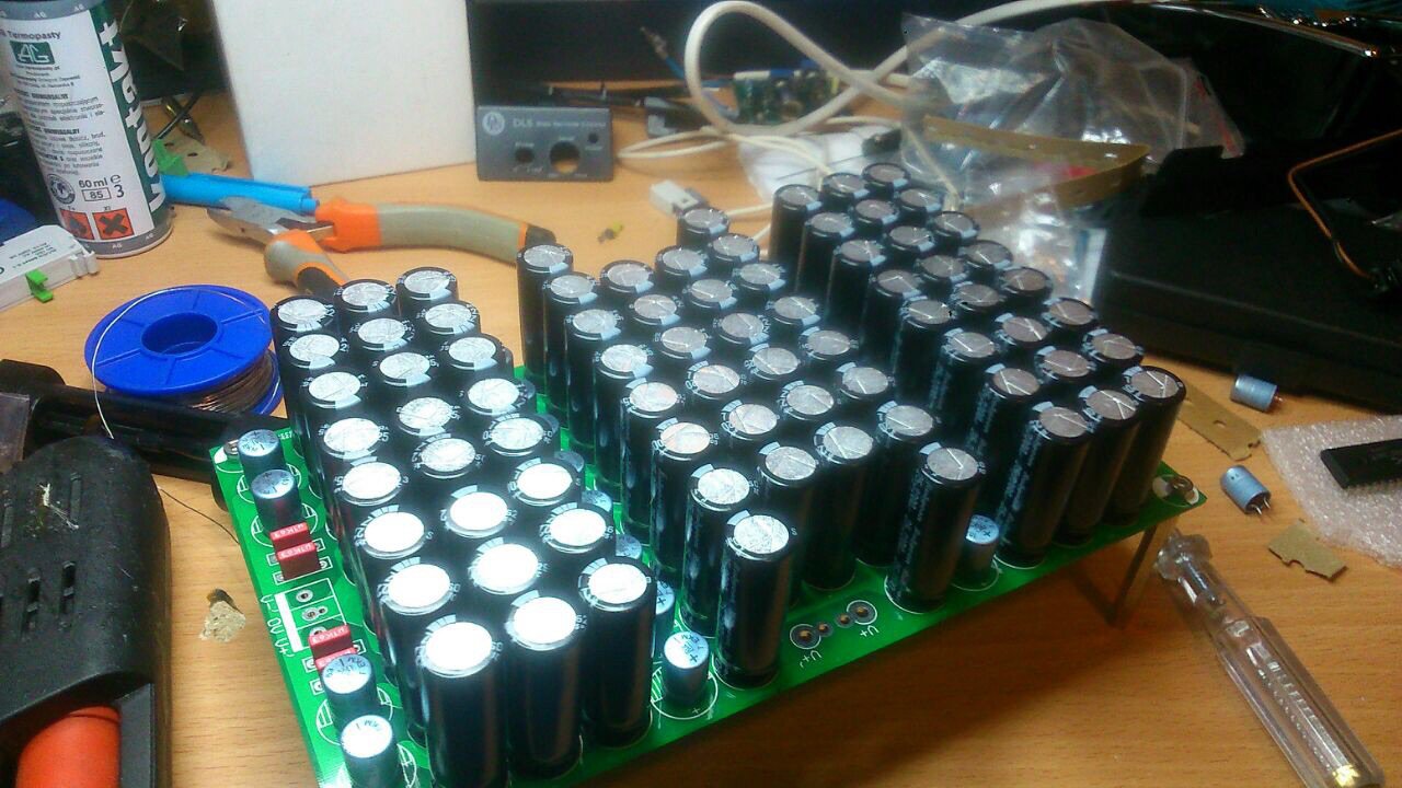

Kondensatory 22000uf 25v
    Jamicony snapin chodzą po 8zl, może jednak? http://www.elektronik.ropla.eu/pl/ma...yn/?ic=JAM0070
      Drogie!
      Jak na pojemności i ilosc szt jakie potrzeba
      A to tak na zachętę
      Fabryczka konstrukcja i diy
        ta fabryczna konstrukcja to chyba u dim 0,5f pro. ale chętnie dowiem się więcej o tej drugiej konstrukcji! No i skoro drogie, to pisz proszę gdzie można dostać taniej, może być na PW :)
        http://allegro.pl/kondensator-100-00...752869031.html (Kondensator 100 000 uF/25V typu ELWA SM KEPD)
