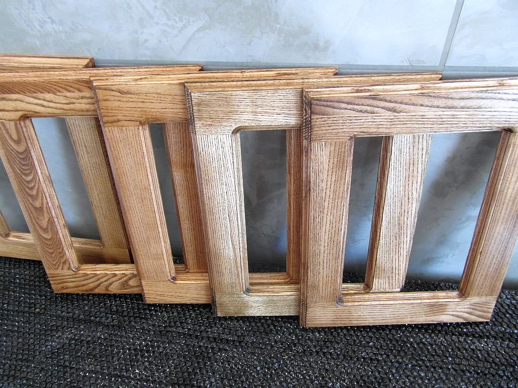

                    W między czasie ze ścinek przy formatowaniu płyt na kolumny powstają Ramy na zdjęcia A4 :)

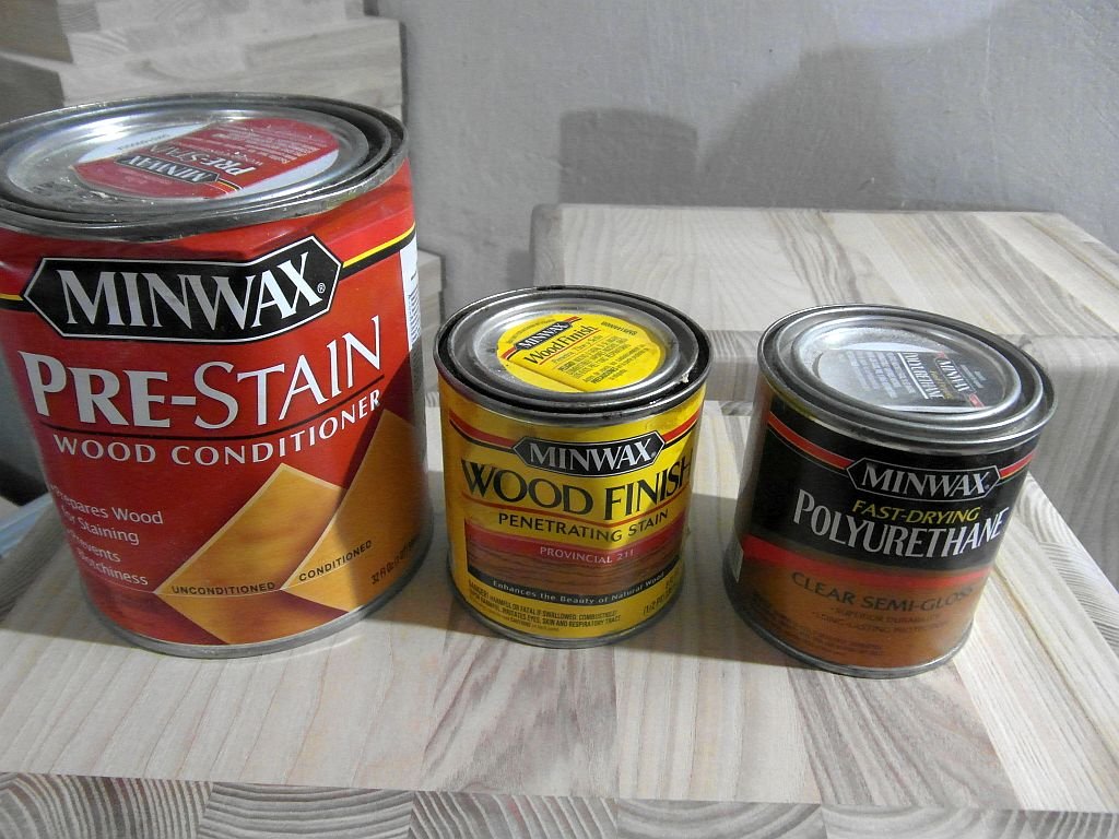

                    Do drewna Jesionowego będziemy używać preparatów Minwax
                    Małe porównanie do aplikacji z 15 stką ...
                    I na koniec dylemat jakie wybarwienie wybrać :)

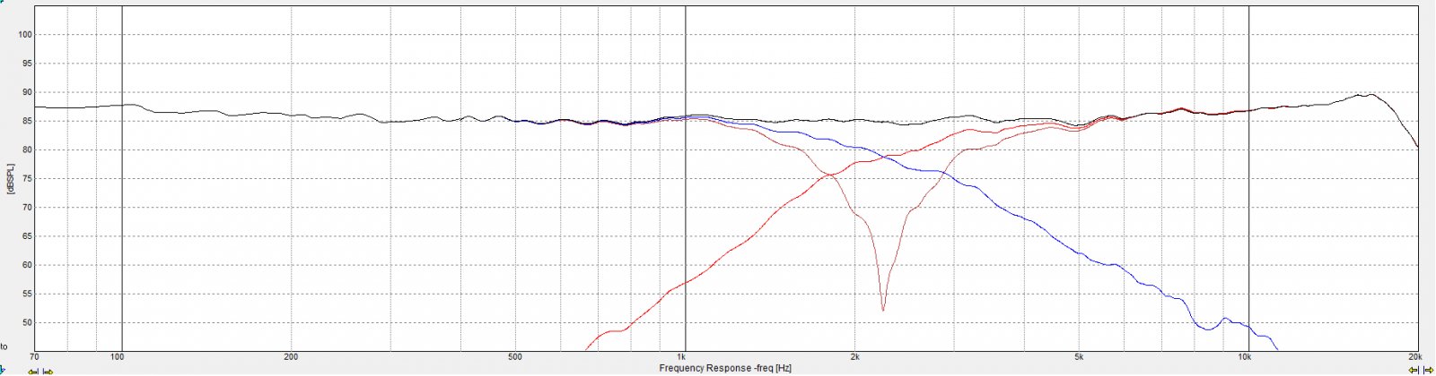

                                A także co na pewno ciekawsze ostateczna wersja zwrotnicy w kilku pomiarach.
                                Głośniki zaaplikowane w OZ około 18 litrów. Filtracja to 3 rząd dla kopułki i 1 rząd dla woofera.
