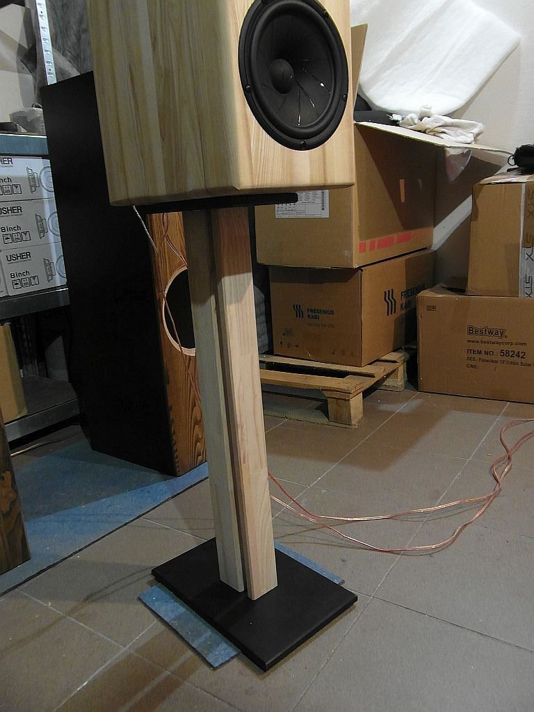

            Standy - pierwsze przymiarki.
            Sklejka 15mm i drewno klejone. Sklejki będą zaczernione a drewno w kolorze kolumn.
            Mam nadzieje że wyjdzie że żadnych wad - bo czasu na poprawki już nie będzie :)
              #46
              Jeśli mogę wyrazić swoje zdanie, to wyglądają one zbyt chudo i licho. Taki domek na kurzej stopce.
                #47
                Takie jest zamierzenie :) Mają być jak najmniej nachalne kierując uwagę na kolumny.
                Dolna stopa jest mniej więcej wymiarów dna kolumny więc powinny być stabilne.
                Zdjęcie zakłamuje nieco wymiary czarnego koloru pomniejszając go.
                Największą wada będzie ich fizyczna lekkość ...
                Takie przeciwieństwo Stalowych - Harbethowych :) ...
                Chociaż i On ostatnio stonował i oferuje różne modele również takie na kurzej stopce

                    Już sie bałem, że cały efekt zepsują masywne czy toporne standy, a tutaj nie, bardzo fajna propozycja :)
                    Tylko może faktycznie lepiej zrobic ciut głębsze i szersze bo teraz proporcje wydają się jakby zachwiane.
                      #50
                      Na moje oko też uważam że są lekko za "chude".
                      Ale na AVS może się sprawdzą, nie będą tak przytłaczać samych kolumn, w tym i tak za ciasnym pokoju.

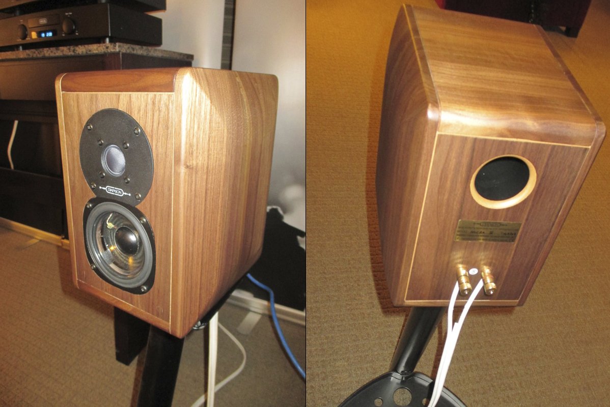

                            Nie klei się litego drewna pod ukos - Nigdy nawet w przypadku tak prozaicznej rzeczy jak blaty kuchenne
                            Za wyjątek można podać łączenia ruchome ( pracujące celowo ). W przypadku kolumn głośnikowych takim przykładem mogą być skrzynie z przykręcanym frontem i tyłem z bokami wykonanymi raczej z miękkiego i cienkiego drewna.

                                    Owszem, to jest stary model, który wg mnie wygląda dość słabo. Oczywiscie to kwestia gustu, ale dla mnie nowe modele, ze skosami wyglądają znacznie lepiej.
                                    https://1.bp.blogspot.com/-4--7MFfRW...2B-%2B17-1.jpg
                                    Korpusy są klejone na 45 stopni z litego drewna lub klejonki. Front i tył doklejany. Żadna magia, piękna stolarka.
                                    Generalnie można to zrobić na wiele sposobów, jeśli ktoś pisze, ze się nie da na 45 stopni to wiesz... bez urazy, ale ręce opadają :)
