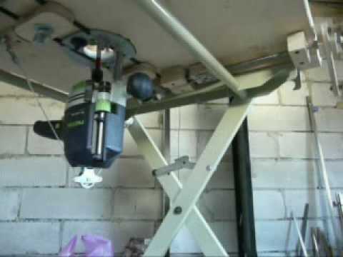

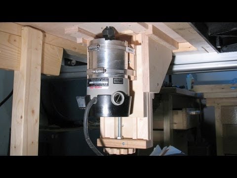

              Z ciekawych porad to fajnie byłoby zrobić frezarkę dolnowrzecionową
