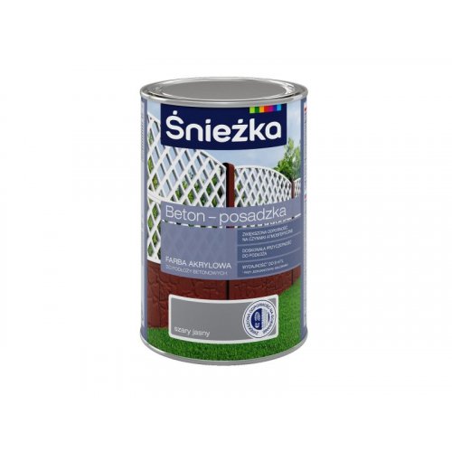

                A na podłodze co będzie?
                  Wiesz, chciał bym mieć epoksydową, no ale już bez przesady :blushing:
                  Będzie to samo co było wcześniej i się sprawdziło (no i było tanie), czyli farba do posadzek betonowych.
                    Ja położyłem zwykły panel, tanio i trzyma się nieźle. Ciężkich prac nie robię na podłodze.
                      nie kurzylo sie? zamiatalo sie lepiej?
                      bo moze to samo uzyje w garazu
                        To jest coś podobnego do zwykłej farby, tyle że mocniejsze.
                        Po pomalowaniu wygląda tak samo jak farma na ścianie.
                        Ja mam coś takiego:
                        Miotłą tej farby nie zetrzesz z posadzki, więc nic się nie kurzy.
                        Nie jest to jakiś hiper super produkt, bo to ciut lepsza farba tylko, ale kosztuje mniej niż 30zł.
