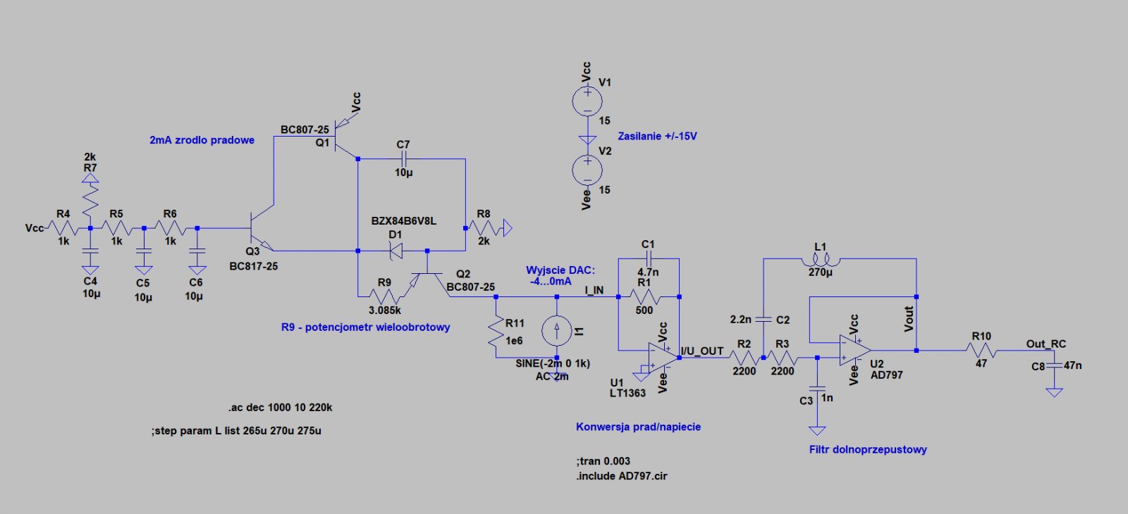

                                          Jeżeli można - ja bym chętnie ten temat wydzielił, mam parę pytań, schematy/płytki/symulacje z LTspice i chętnie bym nauczył się czegoś nowego :)
                                          Na początek - AD797:
                                          Tutaj przed AD mam 2 oporniki 2.2k i teraz zastanawiam się, czy one już nie szumią bardziej niż sam AD797 :) Zrobiłem już symulacje dla 2x 470R i wychodzi dobrze. W tej konfiguracji i tak płynie przez nie pomijalny prąd, więc o to nie muszę się martwić. Są jakieś wady zmniejszenia tej rezystancji?
