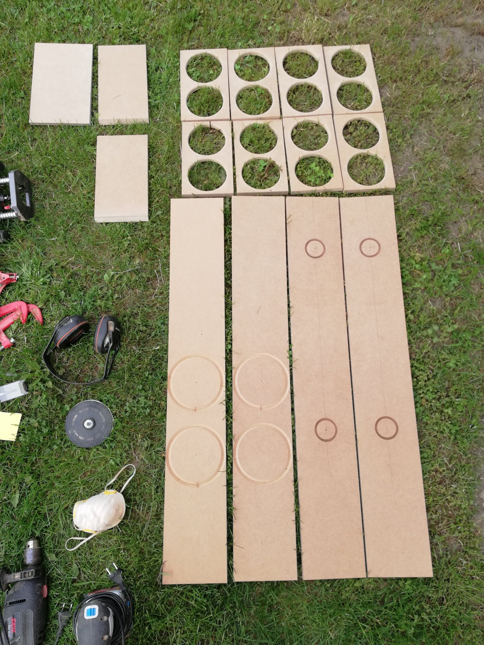

Witam, chciałbym przedstawić kolumny SB Acoustic Arya wykonane przeze mnie. Jest to projekt dostępny na stronie https://sbacoustics.com/product/arya/

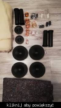

Materiał na obudowy i wszystkie elementy są - można składać :)

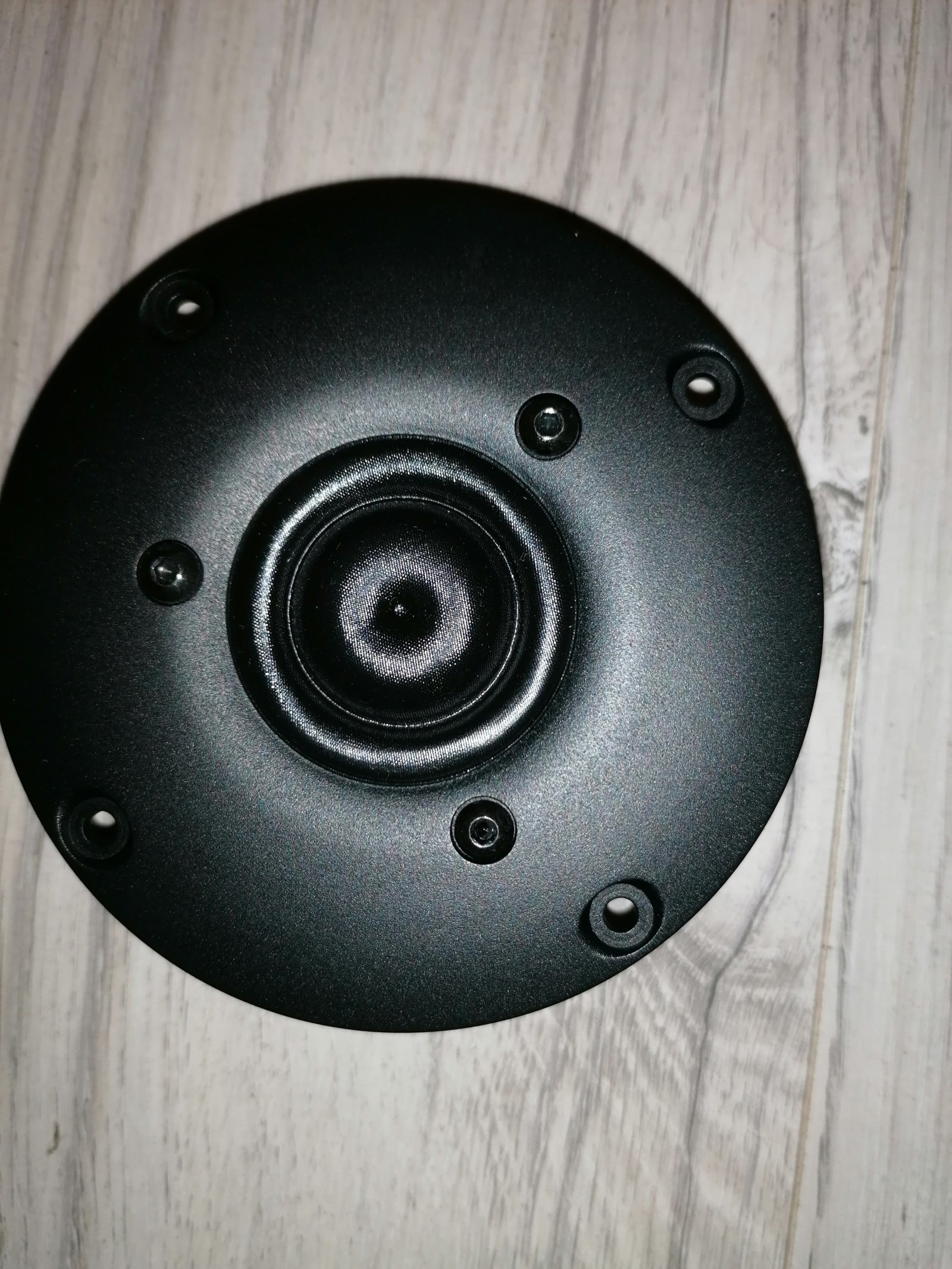

Zastosowane głośniki: Sb17MFC35-8, SB29RDC-000-4.

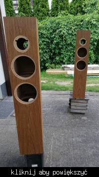

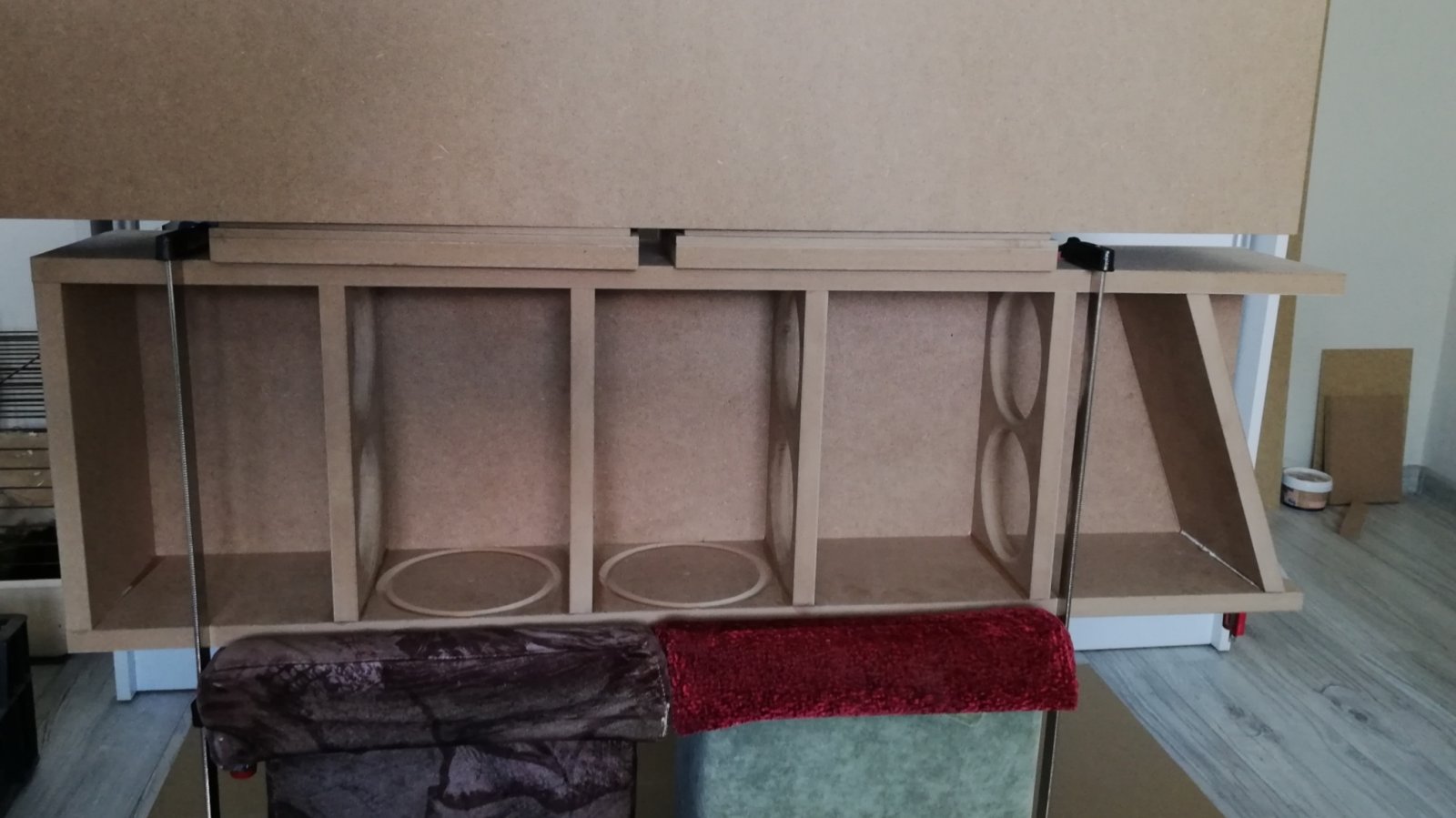

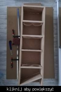

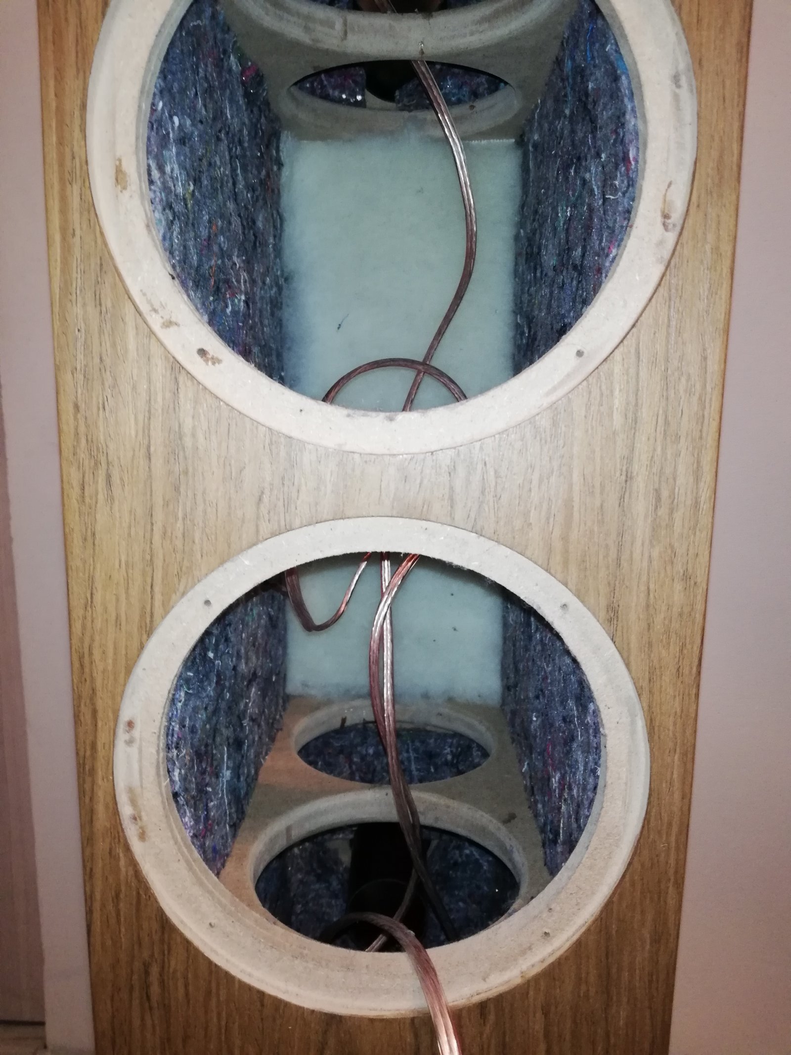

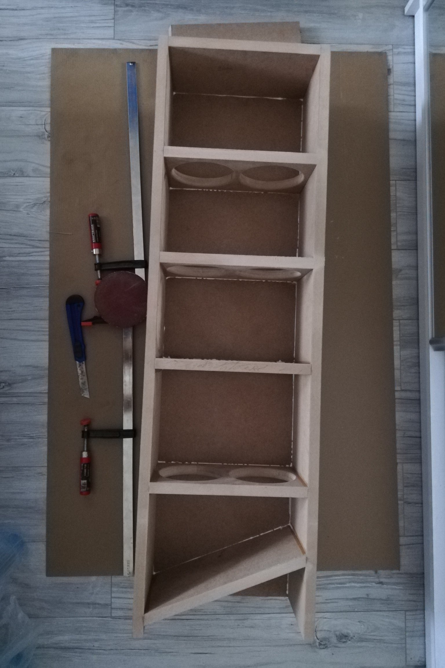

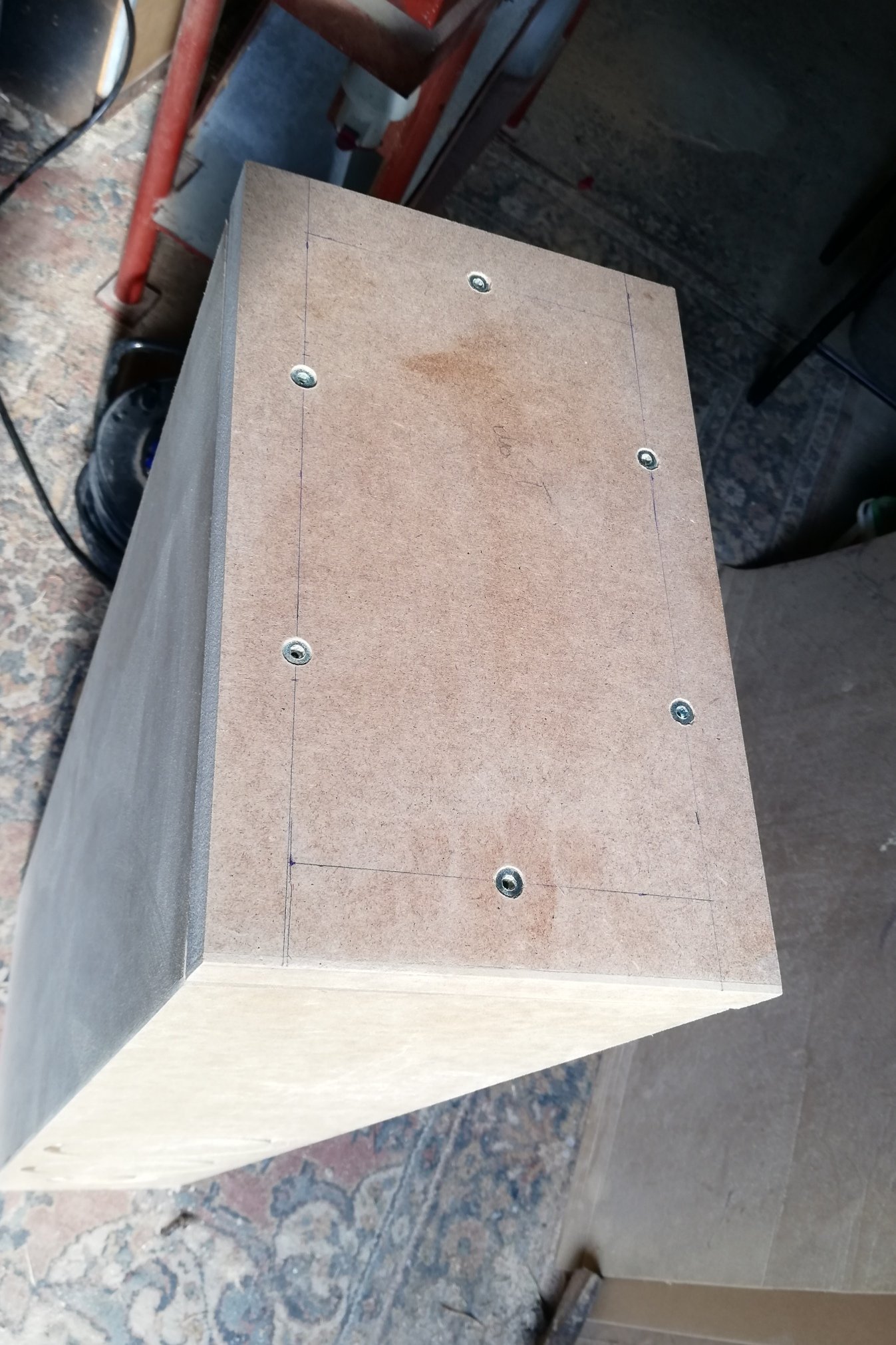

Jak widać na zdjęciu od strony wewnętrznej montażowej głośnika wykonałem frezy na 45 stopni.

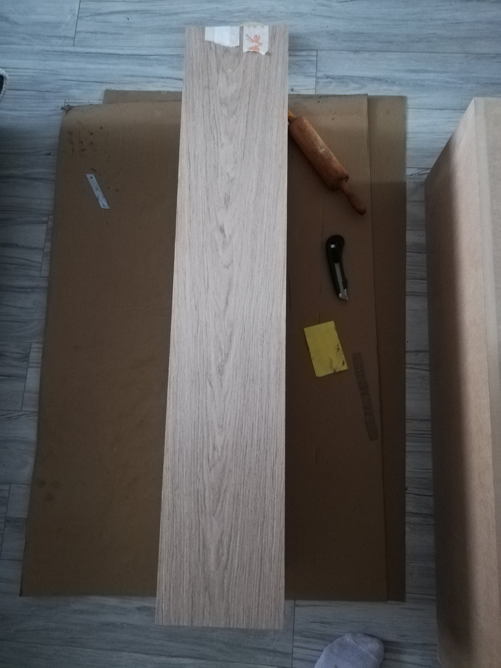

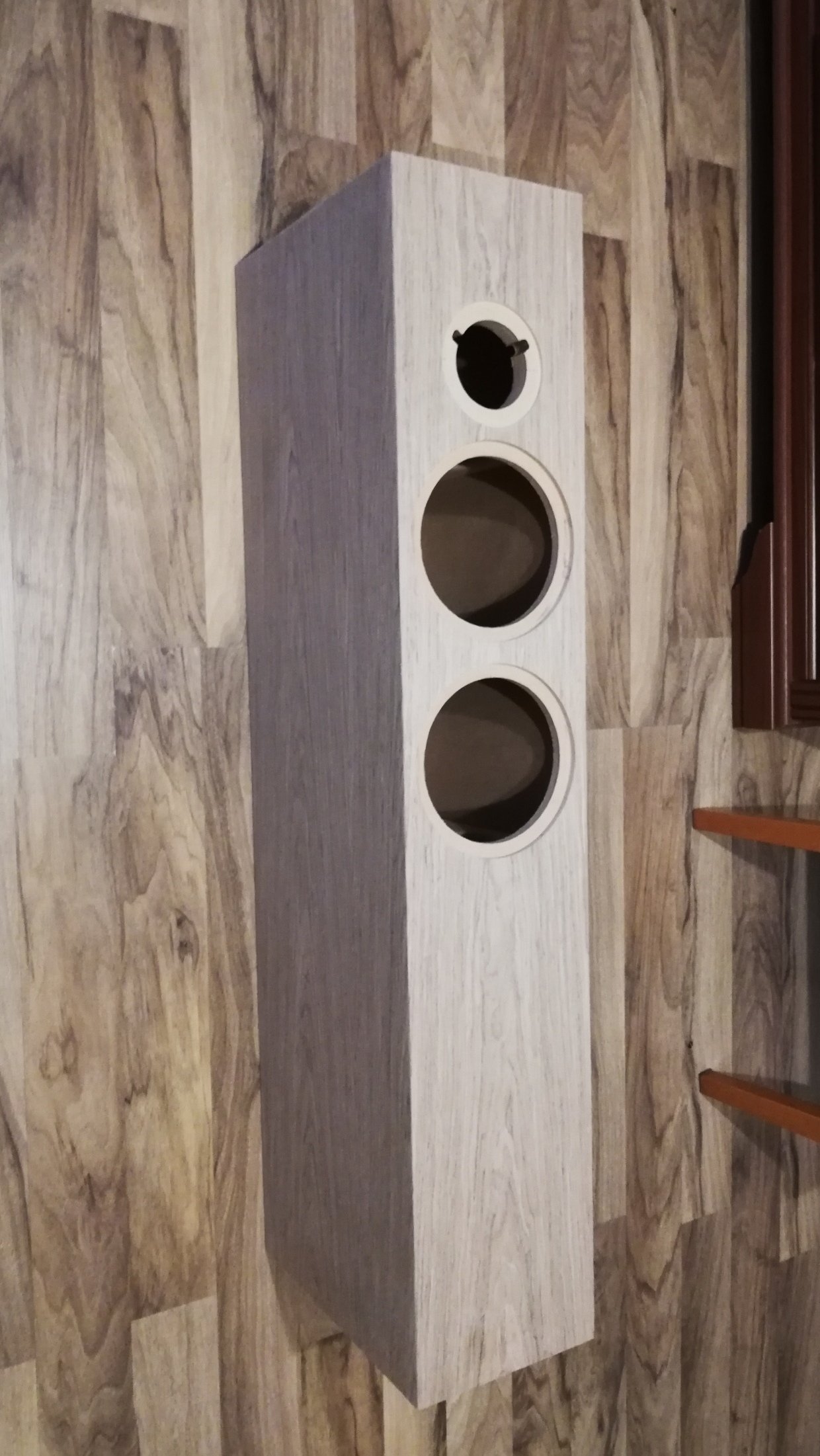

Na tak sklejone obudowy poszedł HDF 3mm.

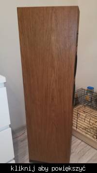

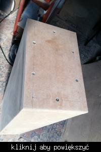

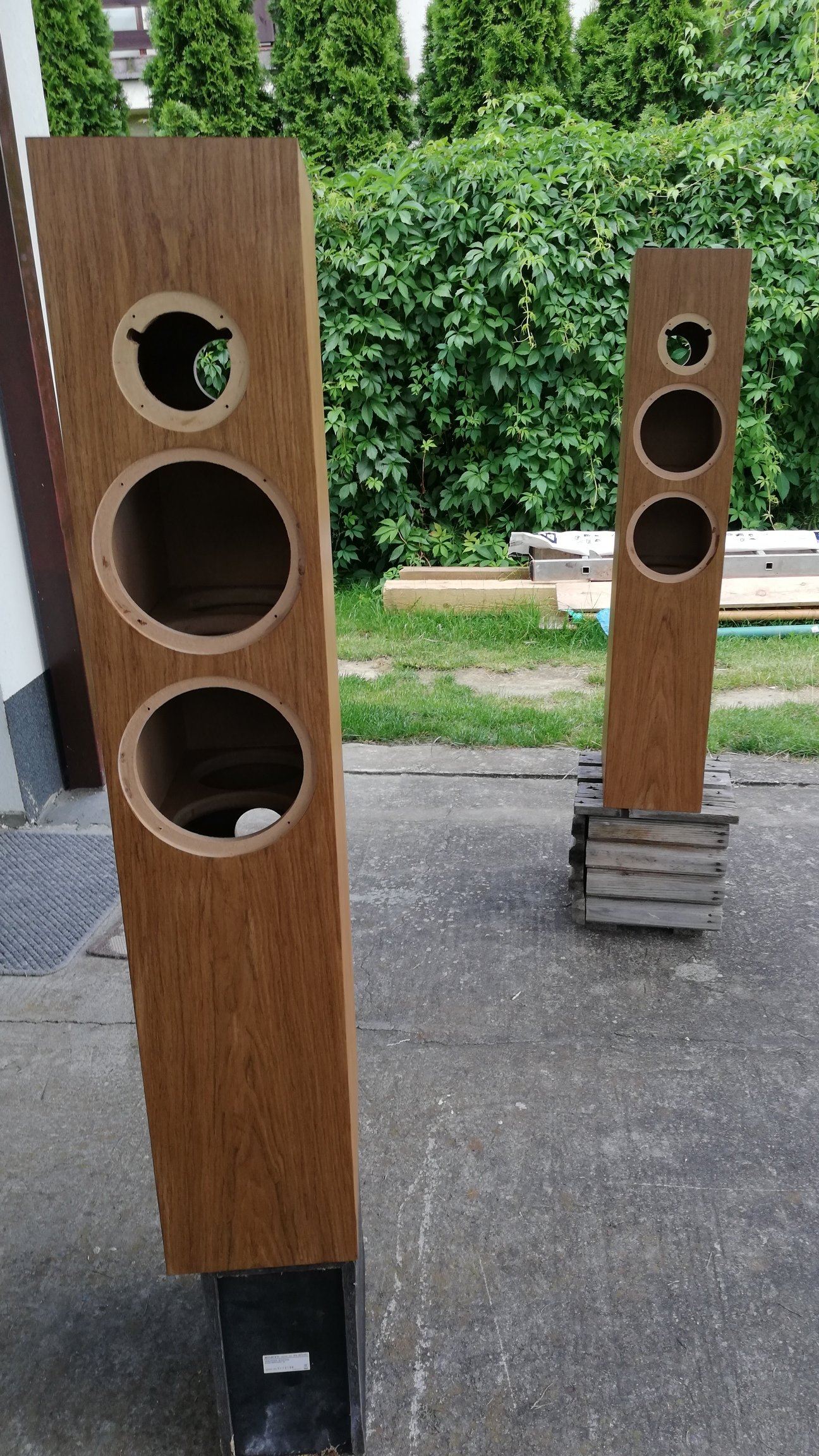

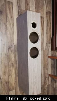

Nadszedł czas na fornir a następnie frezy, które wykonałem bez wycinania otworu montażowego na głośnik by obciąć potem frezarką fornir.

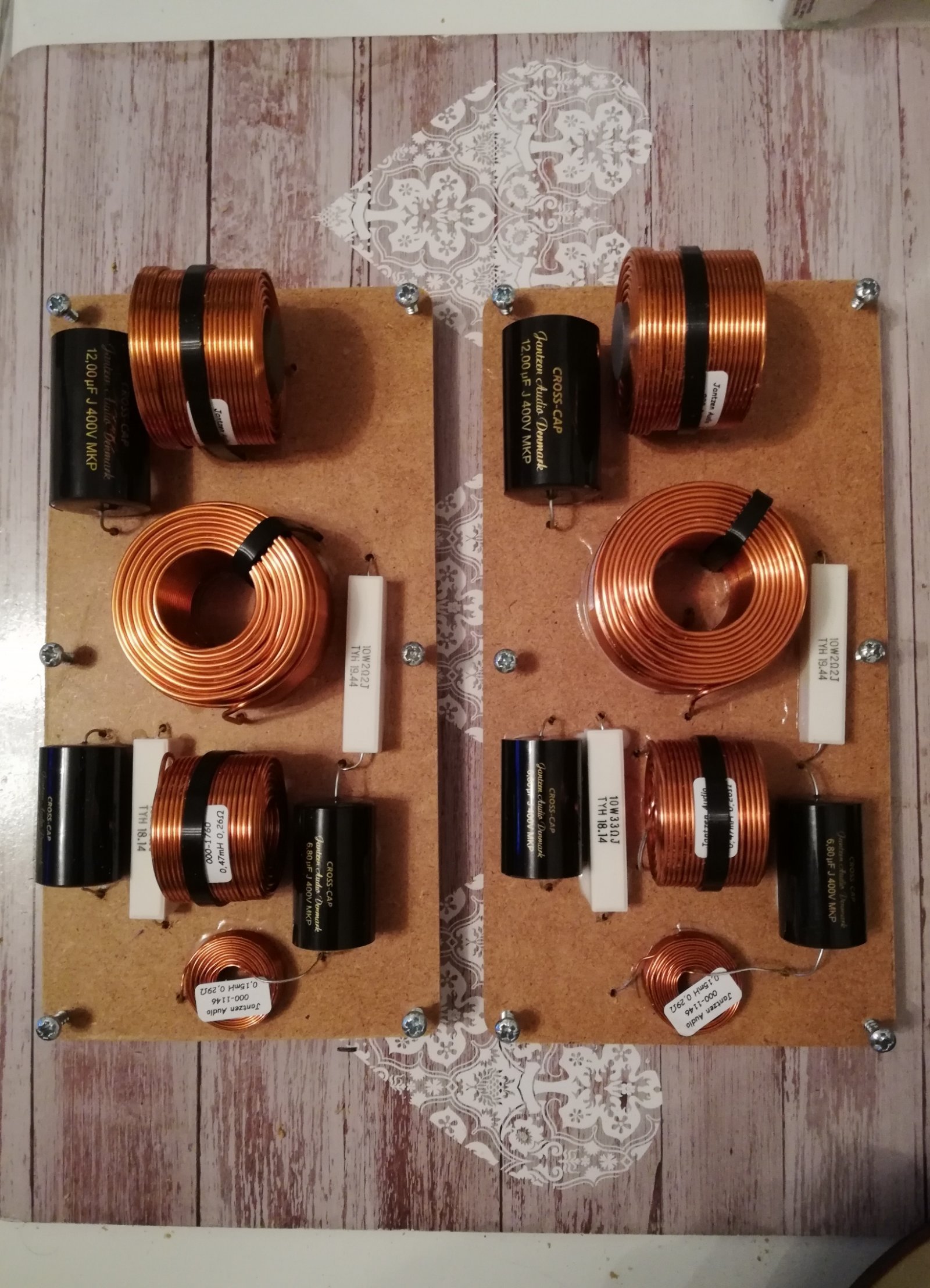

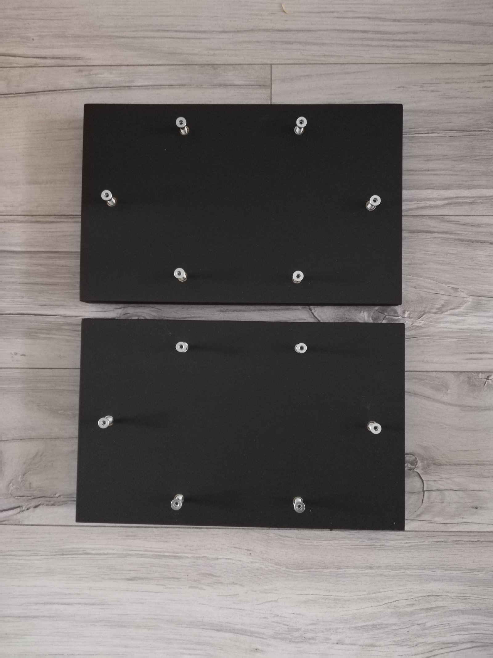

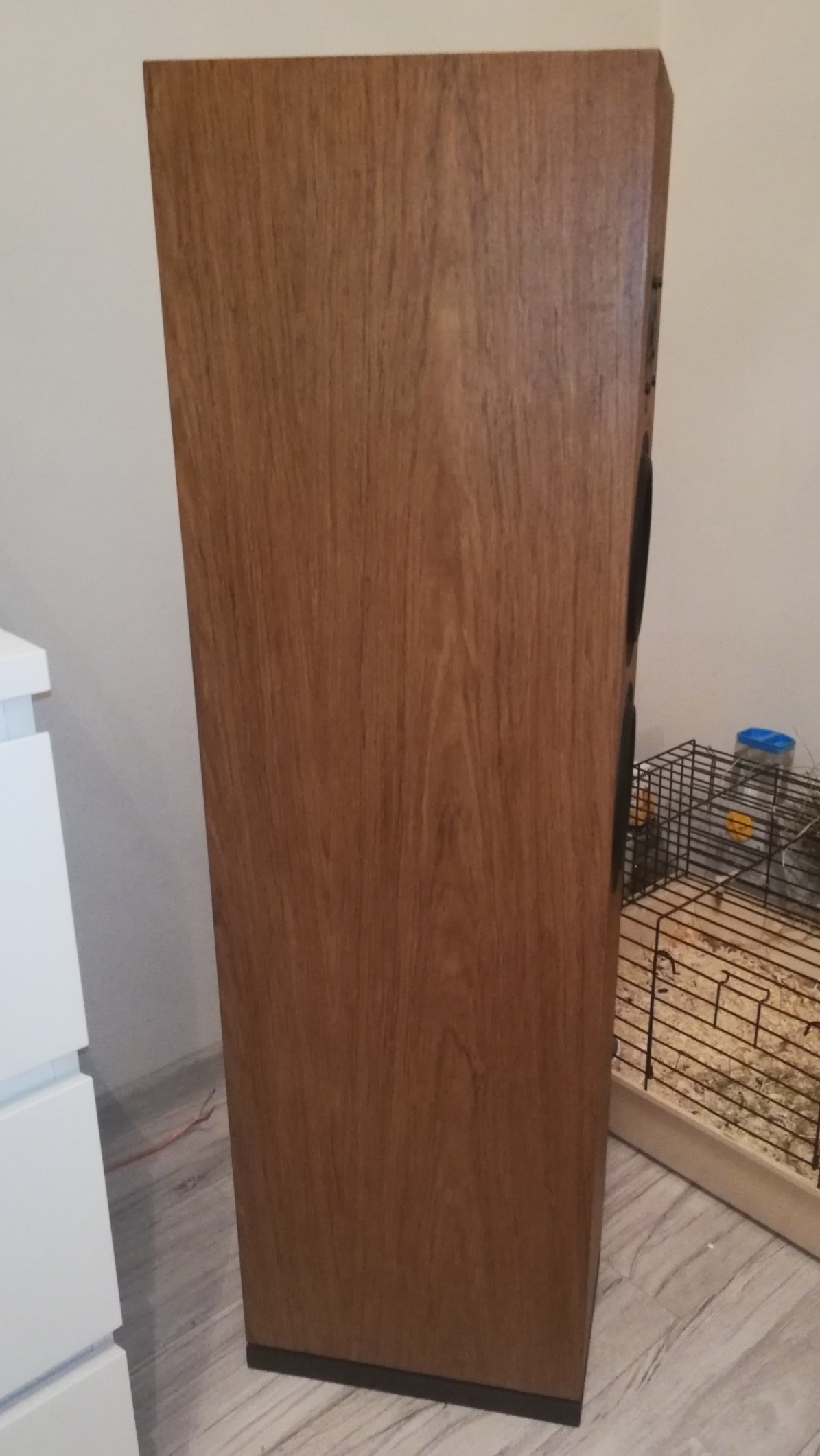

Następnie postanowiłem nałożyć bejcę i zawoskować kilkukrotnie obudowy. W międzyczasie polutowałem zwrotnice i pomalowałem spody wałkiem gąbczastym, które zamontowałem na konfirmaty.

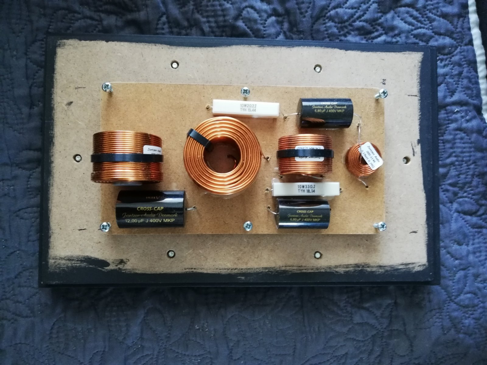

Zwrotnice będą montowane na samym dole. Nie ma wspólnej masy ale jest wejście i wyjście na poszczególny głośnik.

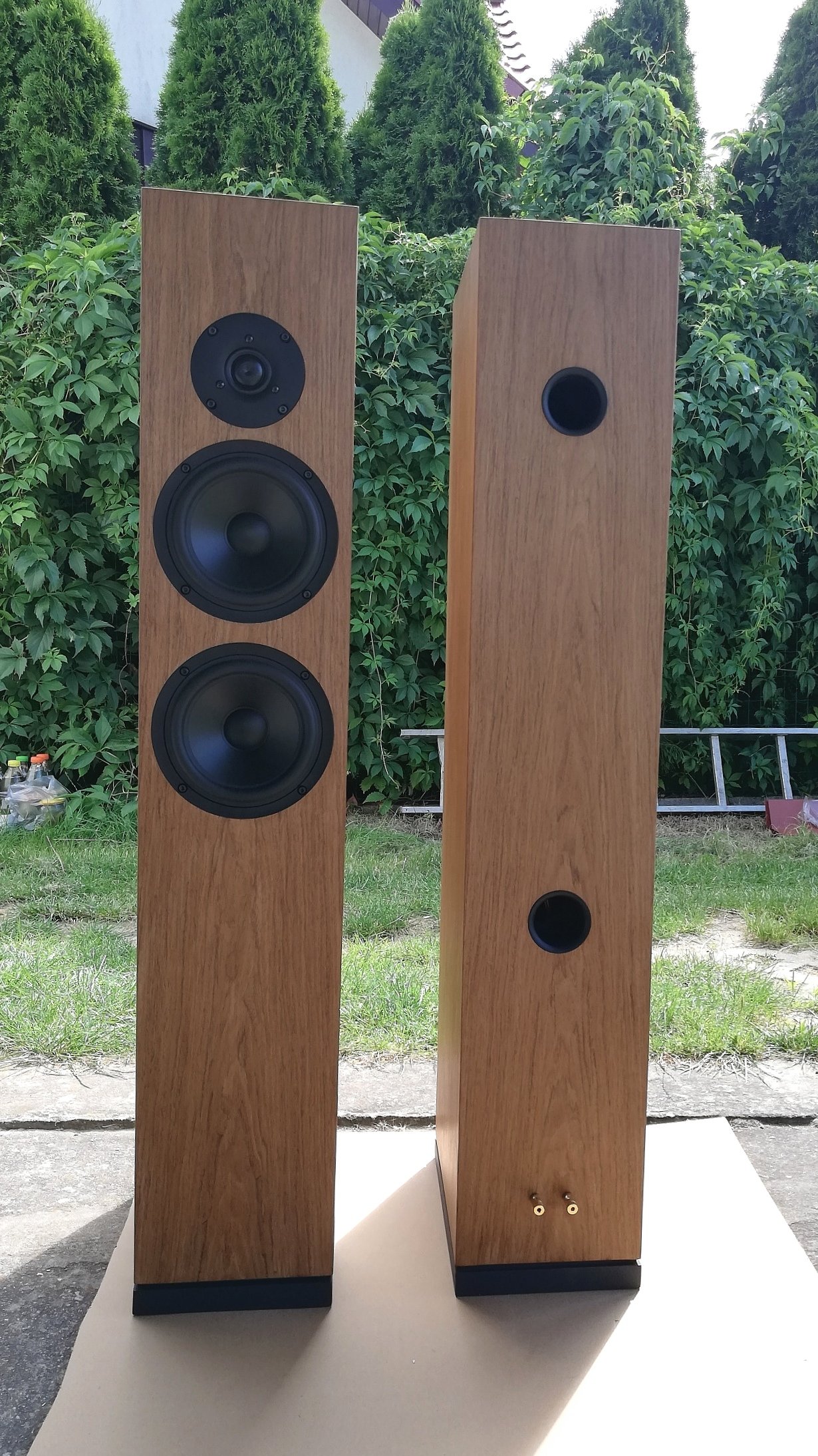

Obudowy wytłumiłem filcem 8mm i drugim materiałem tłumiącym za głośnikami na górze i na dole obudowy. Porty br zostały przycięte na 110mm.

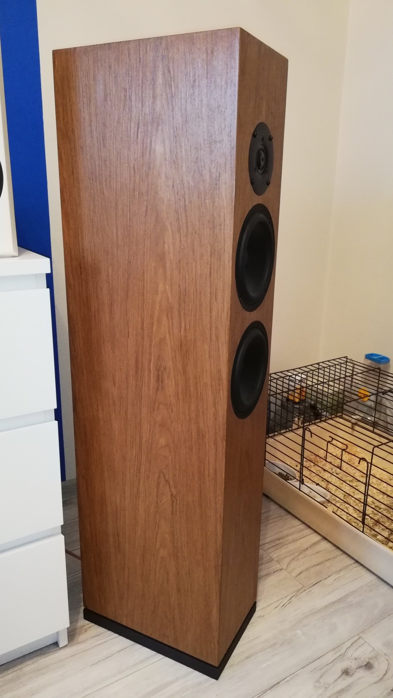

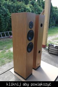

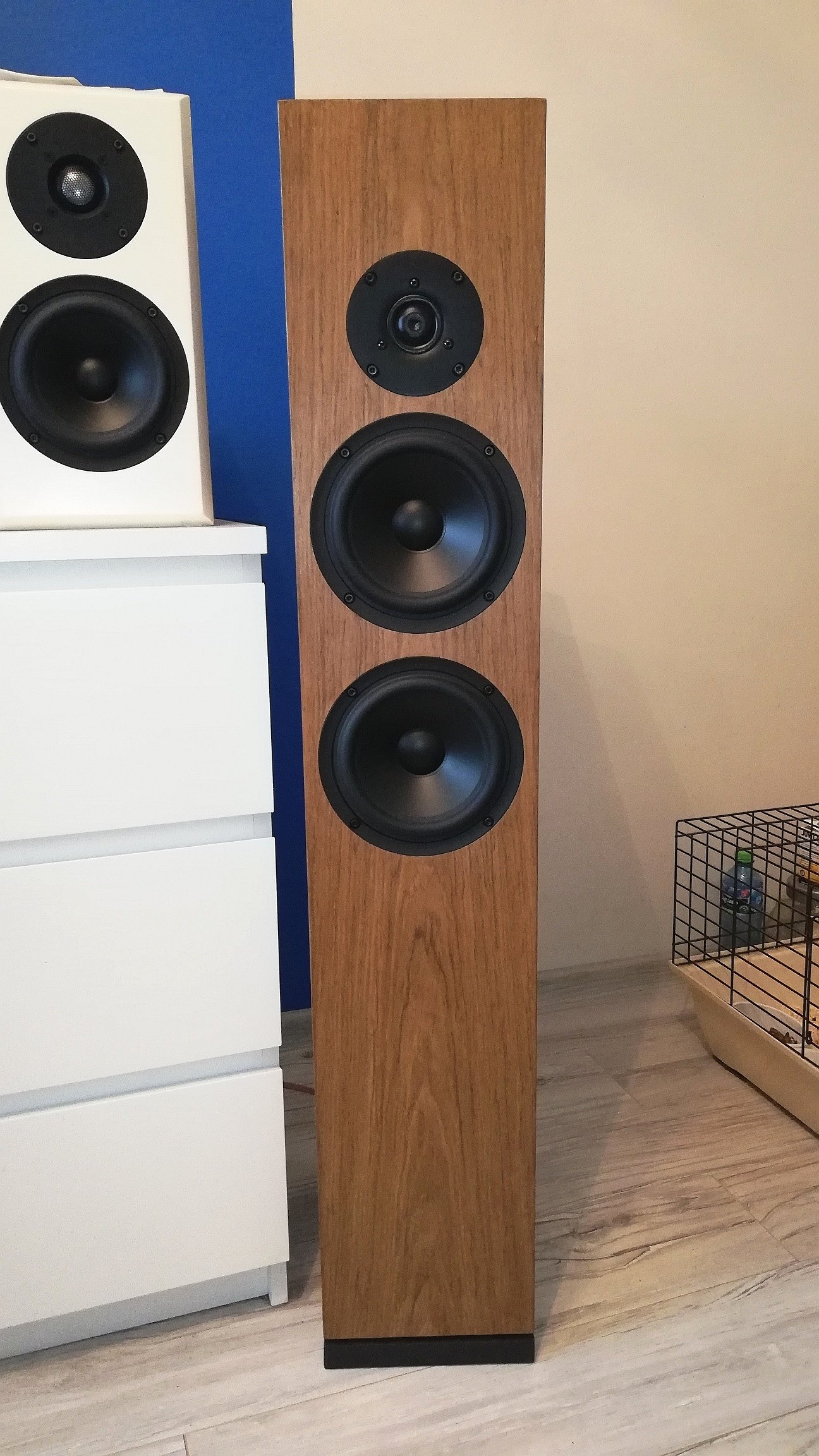

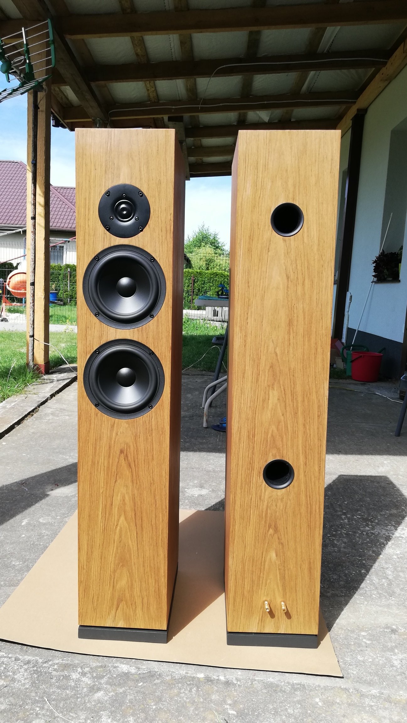

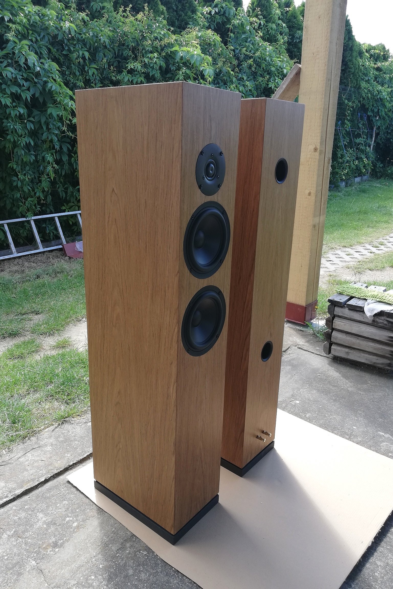

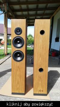

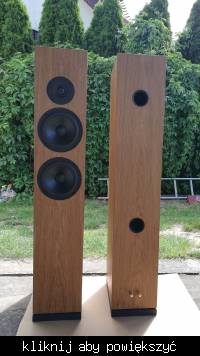

Całość po zmontowaniu prezentuje się tak:
Coś o dźwięku:
Arya gra zaznaczoną górką jest iskra na wysokich tonach, średnich tonów nie brakuje a bas jest bardzo zróżnicowany i ma swój charakter - podoba mi się. Gra dość nisko, 17nbac w 13,5 litach gra bardziej pukając. Podział 3k - myślałem, że odczuję rozpad stożka, zniekształcenia ale nie jestem w stanie. Mam na stanie monitory z niższym podziałem i nie czuję negatywnych różnic.
Projekt zamknąłem w 2 tys. myślę że w tej cenie to udana, uniwersalna, smukła 2.5d dobrze wyglądająca konstrukcja :)
