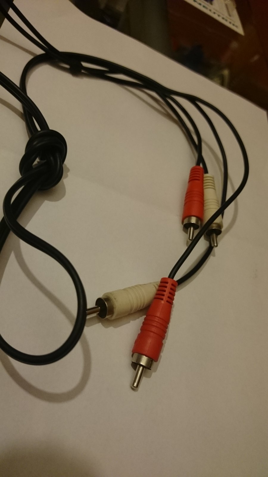

    Witam wszystkich ponownie po dłuższej przerwie :)
    Ostatnio zastanawiałem się nad zmianą starych kabli
    pomiędzy CDkiem a wzmacniaczem. Na początku miały być jakieś sklepowe. Więc po sprawdzeniu forum za jakąś radą, zdecydowałem się na...
    ...samoróbki
    Zakupione elementy to:
    Kabel gitarowy: SOMMER The Spirit XXL
    Końcówki Neutrika
    Nylonowy oplot ozdobny
    A termokurczkę pożyczyłem z pracy :flapper:
    Od razu przedstawię wersję finalną
    Wiem, że temat odnośnie kabli jest zawsze drażliwy, ale napisać trzeba czy zmiana kabelka coś pomogła. Chyba tak...
    Na pewno już nie słychać "szumu" w cichszych fragmentach utworów oraz między przerwami między nimi. Mam również wrażenie że bas został trochę bardziej poskromiony, mianowicie znikło hmmm... buczenie?
    Koszty... oczywiście neutriki zeżarły większość z tego co wydałem.
    Neutrik 150 zł
    kabel 12zl/m
    oplot 5zl/m

    Nie obraź się, ale za tą kasę też miał bym podobne wrażenia.
    Swoją drogą ładne kabelki, Jak by to nie było forum DIY to bym powiedział że sklepowe:P
      No przecież nie napisze, ze kable wzbogacają oryginalne nagranie o kolejne instrumenty, a z szafki z talerzami wyłania sie orkiestra... Nie ta półka cenowa
      Ale różnice da się wychwycić...
      Sony TA-F 650ESD, Sony CDP 990, Sony ST-S590ES
      i ciągle rośnie :)
        W porównaniu do starego kabla, którego ekran w zasadzie nie istnieje w formie jaka powinna być to pewnie powinno być słychać jakąś zmianę :)
          Dla mnie kabelki bomba.
            Bardzo ładne kabelki :) No i tak jak napisał Luszti, główną przyczyną poprawy jakości jest ekran z prawdziwego zdarzenia
            Ciekawi mnie, jak się ma ten Sommer, do innego dość popularnego kabla gitarowego - Klotz AC106, którego w poznańskim SpecKablu kupiłem już z parę kilometrów
            W Sommerze ekran wygląda na solidniejszy, ale czy ma on jakiś znaczny wpływ na różnicę jakości (jeśli takowa istnieje)?
              Ładne no i krótsze - co jest częstą wadą tych popularnych, proponuję skracać na potrzebną długość no i sprawdzić połączenia - często ekran tylko na zaciśnięcie podłączony - też będzie lepiej zwłaszcza z przydźwiękiem sieciowym.
