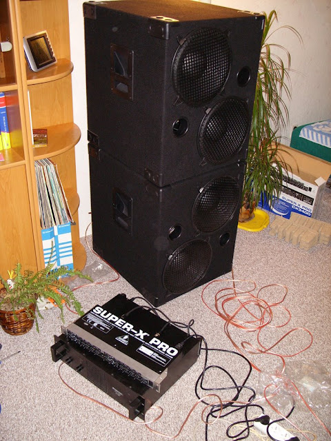

                    Witam ponownie,
                    jako, że wczoraj zostały odkręcone osłony i zestaw poddany został kolejnej próbie, przedstawię relacje i wnioski jakie zostały wyciągnięte:
                    Odczucia odrobinę lepsze zwłaszcza, że podłączone zostały dwie paczki w dwóch konfiguracjach 8ohm oraz 4 ohm. Wygląda to tak:
                    Zmieniona została konfiguracja filtra, zakupiony został crossover behringera, z którego jestem bardzo zadowolony. W pierwszej wersji użyta został końcówka ta co wcześniej. I niestety głośniki nie wytrzymują, taki słupek powinien przyjąć dość sporą moc, a omnitronic był w stanie je pokonać (głośniki przeżyły to się im chwali ale jak one mają po 300 Wat to ja nie wiem przy jakim charczeniu, membrany prawie wyskoczyły a daleko bylo do mocy nominalnej)
                    Drugi sprawdzian był już w ogóle szokiem gdyż jako wzmacniacz użyte zostało to: http://diyaudio.pl/viewtopic.php?p=270895#270895 i ta chińszczyzna basem lepiej rzucała od omnitronica, wiadomo dużo ciszej ale do tej pory wudaje mi się to być bardzo zastanawiające jak dobrze to zagrało.
                    Wnioski:
                    moc stxa to ściema ja w to nie wierzę, natomiast za cenę głośników to one wymiatają, 4 takie mają dość ładną sprawność i nie trzeba nie wiadomo jak mocnego wzmacniacza aby to nawet zagrało. W pomieszczeniu odsłuchowym wytworzone zostało dość duże ciśnienie, ale w pokojach oddalonych już ładnie rzucało mięsem, producent napisał że te głośniki nadają się tylko do subniskotonowych rozwiązań i tu się zgadzam w 100% cięcie max do 160Hz najlepiej niżej, ogólnie szału nie ma ale za te pieniądze cheba więcej wymagać nie można
