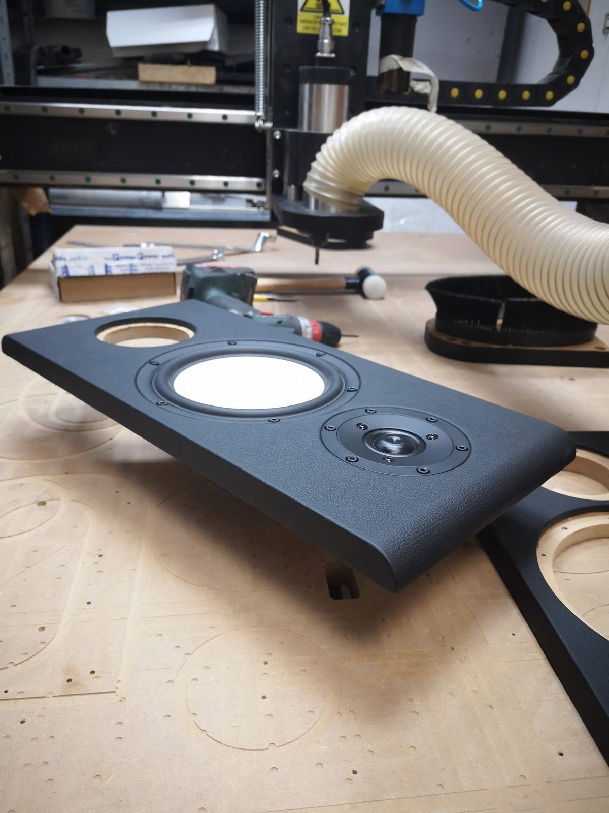

    Obudowa z formie sporego monitora o wymiarach (patrząc od frontu szer x wys x gł) 220 x 480 x 404 mm.
    Wszystkie formatki oprócz frontu i tyłu wykonane z płyty MDF o grubości 18 mm, front i tył wykonany z płyty MDF o grubości 22 mm.
    Ważne uwagi:
    - front i tył mają od środka nacięcie o wymiarach 3 x 3 mm oraz frez zaokrąglający u góry i dołu o promieniu równy 19 mm.
    - średnice i głębokości frezów pod głośniki najlepiej zmierzyć z posiadanych przez siebie sztuk.
    - w tylnej ściance należy uwzględnić mocowanie terminala wg własnych upodobań.
    - ścianki boczne zwymiarowane są pod łączenia na 45 stopni, jeśli ktoś chce poskładać całość na 90 stopni musi sobie przeliczyć wymiary.

                zabawy ze skórą fajny efekt
