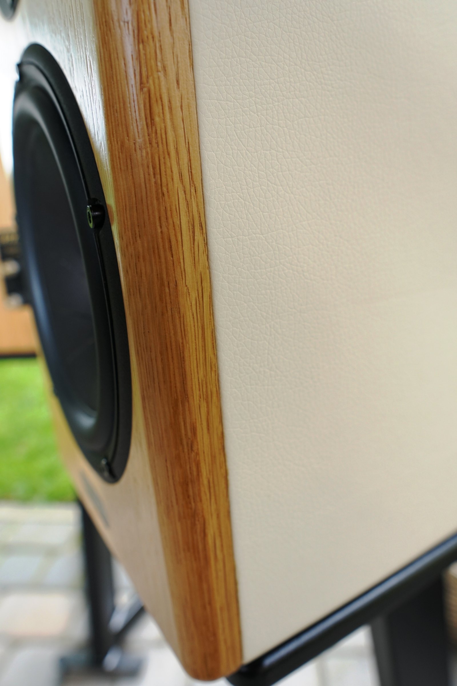

Wyprofilowanie wszystkich krawędzi w obudowach prototypowych zostało wykonane frezem profilowym wykładniczym o parametrach L50,8 x 14/12R4,8 +38,1
Na istotnym z punktu widzenia dyfrakcji froncie w sposób: profil krótszy do przodu profil dłuższy do tyłu.

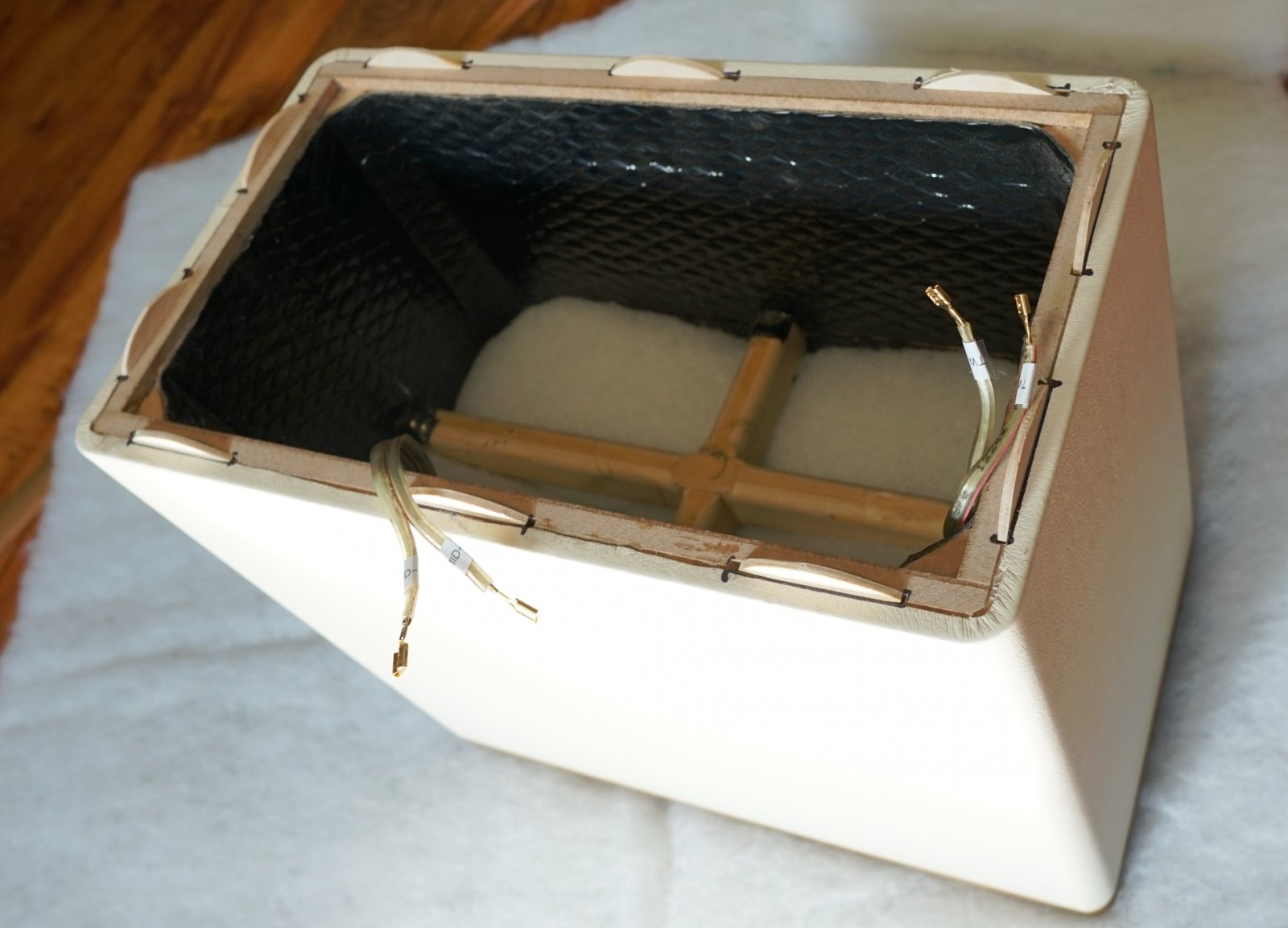

WYTŁUMIENIE
Do wytłumienia obudów w wersji prototypowej posłużyły odpowiednio:
MATA BITUMICZNA STANDARD 4mm - boczne ścianki. 2 Kawałki 25 x 25 na kolumnę
MATA BITUMICZNA STANDARD 2mm - górna i dolna ścianka. 2 x Kawałki 25 x 12 na kolumnę
ARKUSZ MATA AKUSTYCZNA POLYESTER PRO SZARY 550 - Luźno wypełniona komora od 4-8 warstw ( 17 x 33 ) w zależności od adaptacji akustycznej i preferencji brzmieniowych. Zwiększanie uspokaja i wygładza wybrzmienia. Zmniejszanie nasyca i ożywia.
Ilość mniejsza niż zalecana może powodować zniekształcenia, natomiast większa niż zalecana może wy płaszczyć wybrzmienia.
Zamiennie w ramach wypełnienia komory można stosować:
ARKUSZ MATA AKUSTYCZNA POLYESTER MEMBRANA PRO
WEŁNA OWCZA TŁUMIĄCA - CZESANA LUZ
Co pozwala na eksperymenty z kreowaniem prezentacji głównie średnich zakresów pasma.
OKABLOWANIE
W wersji prototypowej zostało użyte zalecane przez nas do takiej aplikacji:
PRZEWÓD GŁOŚNIKOWY JANTZEN AUDIO SOLID CORE OFC 17+20 AWG.
Odcinki:
20AWG x 60cm na wysoki
17AWG x 60cm na bas
17+20AWG x 30cm na porty
GNIAZDO GŁOŚNIKOWE BPA-38SN HD SATIN - 1 PARA - na kolumnę

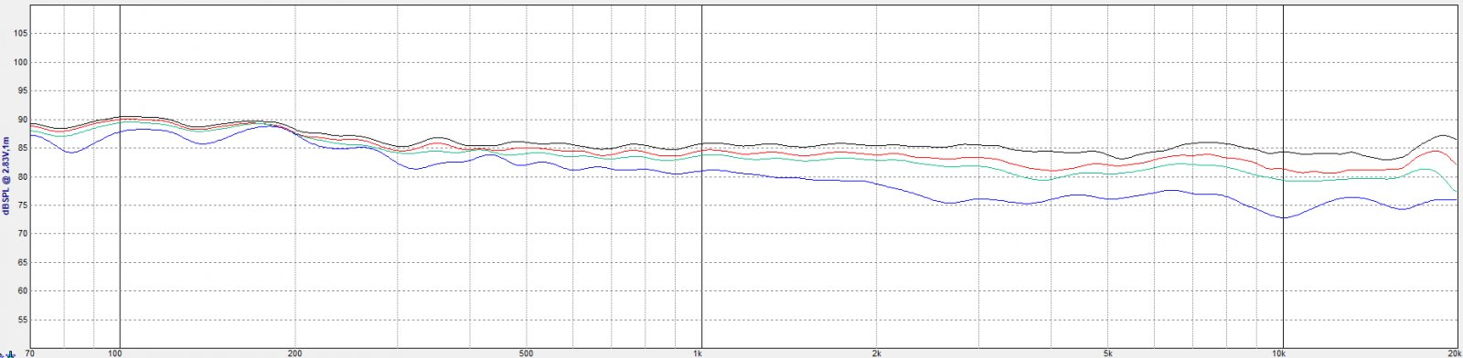

FILTRACJA
Zamierzony sposób filtrowania z wyboru I rząd na głośnik basowy i III rząd na głośnik wysokotonowy.

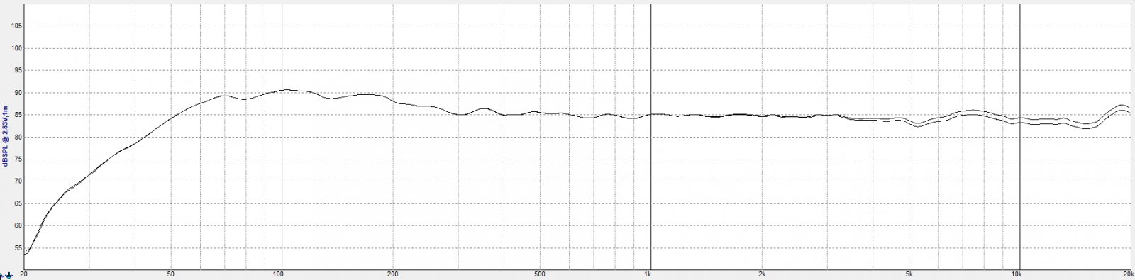

Zgranie i współprace głośników, podział pasma, kształt zboczy - wszystko to można zobaczyć na poniższym zestawie pomiarów

POMIARY GOTOWEJ KONSTRUKCJI
