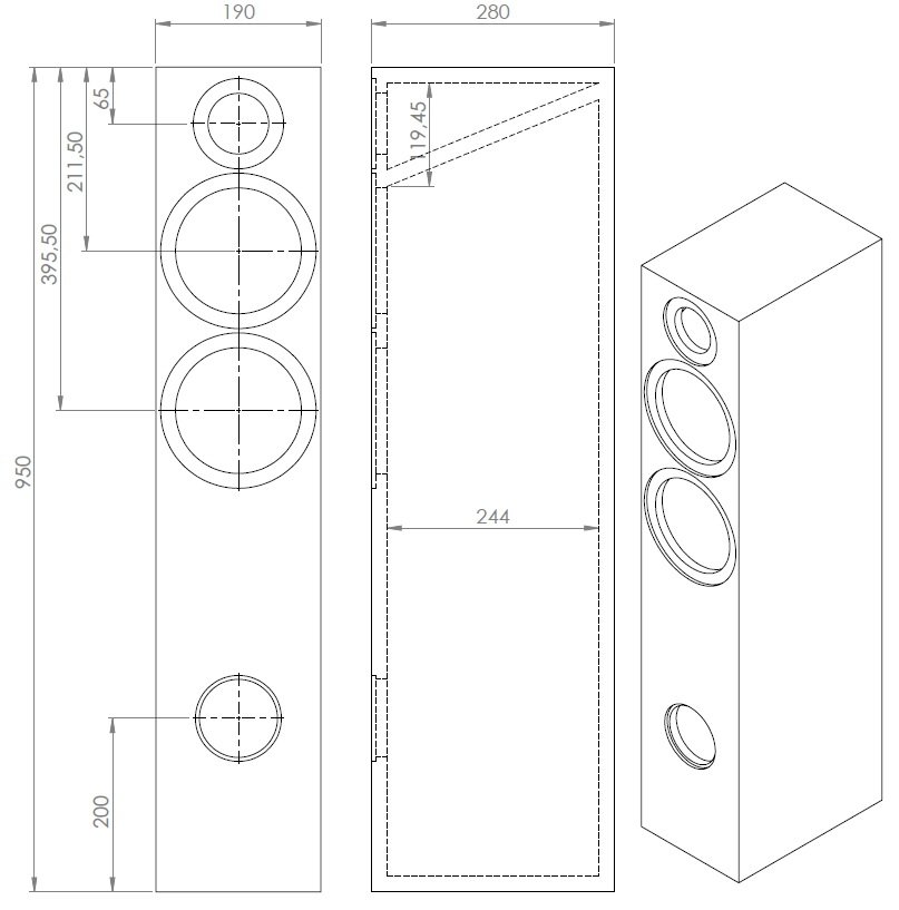

    obudowa (do pobrania załącznik) kolumna 2x 18mcx + t10.PDF
    przegroda odzielająca głośnik wysokotonowy (rozprasza też fale stojące) opcjonalna
    wzmocnienia mile widziane
    ja miałem do dyspozycji obudowy bez niczego
    UWAGA!
    nie robić podfrezowań bez zakupionych głośników!
    wymiary potrafią się różnić od tych podanych na stronie internetowej
    Bass-reflex
    2szt https://stx.pl/bass-reflex-port-99x115.html sklejone razem w lustrzanym odbiciu, w celu obustronnego profilowania
    przycięte łącznie na 11cm, co dało strojenie zalecane przez producenta

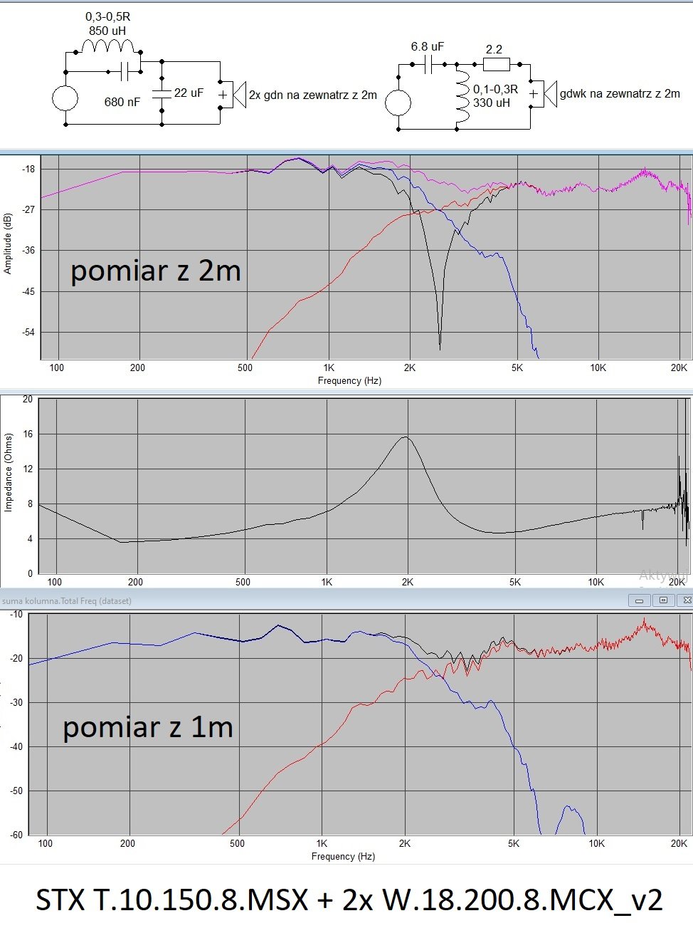

    zwrotnica
    ze zwrotnicą niestety trochę się namęczyłem
    pomiar na wprost z 1m nie ma racji bytu przy takim układzie głośników - powstaje dołek na wooferach
    pomiar z 2m wymagał wyjscia z ciasnej kawalerki. mierzylem na zewnatrz i dziwiłem się że odsłuch nie pokrywa się z wykresami...
    przy takiej odległości energia niestety już spada wraz ze wzrostem czestotliwosci. stad ch-ka jest opadajaca
    pomiar z 1m, z zachowaniem identycznych odleglosci od wooferow dopiero pomogl dojsc do "rownowagi"

        "2szt https://stx.pl/bass-reflex-port-99x115.html sklejone razem w lustrzanym odbiciu, w celu obustronnego profilowania
        przycięte łącznie na 11cm, co dało strojenie zalecane przez producenta"
        Zastanawiam się jak był montowany Ten br? Został sklejony po włożeniu do wyciętego otworu?
        Można prosić o bardziej szczegółowy wykaz elementów zwrotnic? Czy zastosowane cewki i kondensatory można również kupić w stx.pl? Jakie rezystory zastosowano?
          wkladasz 1szt od wnetrza (przed otwor na glosnik)
          wciskasz w obudowe i wtedy spokojnie doklejasz drugi
          potem wbijasz wlasciwy na swoje miejce
          kondensatory biore z stx bo maja tanio
          rezystory i cewki z polink (pisz do zap lub blackdot)
          chlopaki dobiora odpowiednie po indukcji i rezystancji
          tylko napisz im czy ma byc najtaniej jak sie da, lub rozsadnie cenowo
          rezystor 2-3w wystarczy, ale najlatwiej kupic 5w
            Witam, czy do niskotonowego robimy 2 odzielne zwrotnice? Czy podłączamy 2 głośniki pod jedna jak na schemacie?
              wszystko jedno
              zawsze gdzies sie laczy ze zrodlem
              jak nie na zwrotnicy, to na terminalu
              jak nie terminal, to wzmacniacz
                wszystko jedno
                Paweł, bam bam pyta czy robić dwie osobne zwrotnice, a nie gdzie łączyć głośniki :)
                  Zamieszczone przez bam bam Zobacz posta
                  NIE.
                  Zwrotnica jest tylko jedna na kolumnę, taka jak na schemacie.
                  Głośniki basowe łączysz równolegle, a potem oba te głośniki podłączasz zgodnie ze schematem.
