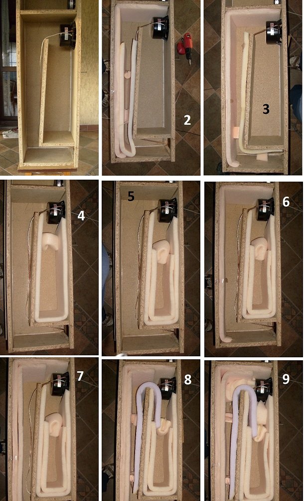

    W tytule wspomniałem, że jest to mój poligon do nauki i tak też jest. We wrześniu skleciłem obudowę testową na podstawie symulacji w Hornie i Leonardzie, bardzo pomocne okazały się wskazówki PMa za co już teraz serdecznie mu dziękuję. Tydzień temu chciałem zrobić pierwsze pomiary, jednak rzeczywistość okazała się brutalna i nie poszły po one mojej myśli. Doczytałem, poszukałem i wczoraj wykonałem serię pomiarów TLki.
    Niestety nie dostarczono mi gąbki którą, zamówiłem no i wypychałem kolumnę tym co miałem. Gąbka nie jest też niczym zamocowana, byłem na 100% pewny że mamy w domu taker, jednak nie mamy :) To też wyniki są jakie są. Za tydzień lub dwa w zależności kiedy wrócę do domu, zrobię pomiary z odpowiednią gąbką. Będę także, próbował innych geometrii tunelu. W głowie pomysłów trochę jest, niestety na odległość się nie da.
    Fotki tego co zrobiłem do tej pory (brakuje dwóch fotek tunelu nr2 oraz n10). Na dziś to tyle, muszę się zabierać za naukę na laboratorium.

      Do mocowania gabki w prototypach uzywam kleju na goraco z pistoletu ( te tradycyjne laski ). Taker czasami trudno wepchac jak tunel jest bardzo waski :)
      Mala rada: staraj sie nie zaslepiac tunelu gabka. Welna tak, ale nie gabka. Jak juz dorwiesz odpowiednia gabke, to zacznij do wyciecia formatu odpowiadajacego bocznej czesci tunelu, oczywiscie na dwie strony. Potem po jednej warstwie na scianki tunelu. To da Ci taka poczatkowa baze do dalszego tlumienia. Ja czesto wlasnie tak robie, zaczynam powazna zabawe z tlumnieniem od pokrycia kazdej scianki tunelu gabka. Pozniej dodaje kolejne elementy od poczatku tunelu, rowniez testuje z polaczenie welny/owaty z gabka.

            Fajny projekt i dobra dokumentacja budowy. Zdjęcia każdego ułożenia wytłumienia bardzo pomagają.
            Będą próby z innymi kształtami tunelu?
            Do tymczasowego klejenia gąbki najlepiej używa mi się zwykłej taśmy dwustronnie klejącej. Nie niszczy się w ten sposób gąbka i można ją przekładać do woli :cool:
              Jak dla mnie to powinienes dac wate jeszcze w samymy kanale. a nie tylko na samej gorze, np. wyjac jedna gabke a dac dwie waty w kanale ciasniej lub luzniej zalezy od gramtury i testow.

                Nie miałem żadnej waty, to wszystko gąbka :)
                Póki co te pomiary miały przede wszystkim służyć zapoznaniu się z pomiarami, jak już pisałem nie dosłano mi gąbki i owaty więc wpychałem do tunelu co miałem. Mam nadzieję, że na kolejny mój powrót do domu przesyłka już dojdzie i wtedy powtórzę pomiary dbając już o większą ilość szczegółów. Inne geometrie tunelu pewnie będą, jednak chcę pomierzyć najpierw tą obudowę na wskroś tak aby po rozwaleniu tego tunelu nie przyszedł mi pomysł na inne wytłumienie :)

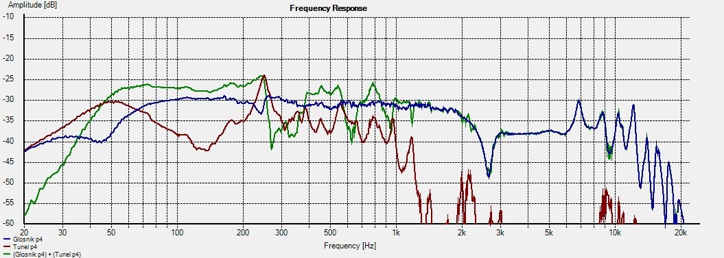

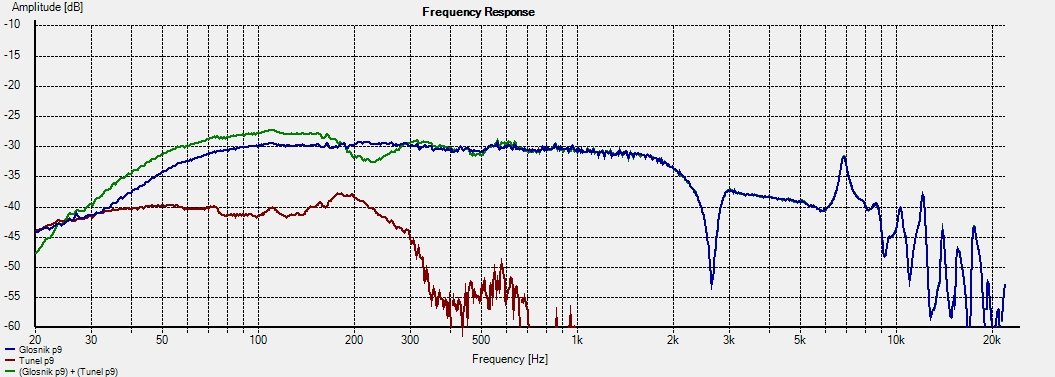

                  Zawitałem na weekend do domu, gąbka i owata przyszły więc pełen optymizmu ruszyłem do robienia pomiarów. Niestety znów schody. W tygodniu robiłem format C, i wydaje mi się że coś jest nie tak z pomiarami, tzn nie pokrywają się one z ostatnimi. Nie żebym oczekiwał idealnego pokrycia co do herca, no ale spójrzcie na to:
                  Obydwa to puste tunele, pierwszy z tamtego tygodnia, drugi z dzisiejszego dnia.
                  W dzisiejszym pomiarze, promieniowanie ćwierćfalowe (okolice 60hz) ni jak ma się do antyrezonansu całej fali które przypada na około 320hz. Dodatkowo po dodaniu charakterystyk nie pojawił się głęboki spadek w tym miejscu tylko jakaś "falbanka"

                  Mierzę te budki na dworze, nie mówcie mi że to temperatura i sezonowanie budek przez tydzień zmieniły parametry
                    poziom sygnału, ustawienie mica , miejsca pomiarowego, jego wytłumienie, ustawienia programu itp.
                    mi tam zawsze tak samo wychodzi z dokładnością do miejsca ustawienia mica :)
                      Warunki są dokładnie takie same (no oprócz temperatury), są to pomiary bliskiego pola więc mic ustwiony z dokładnością co do pół centymetra względem tamtego tygodnia. Ustawienia programu te same, poziomy głośności te same...ehh znowu tydzień w plecy. Jak to będzie szło w tym tempie to ja prędzej mgr obronie niż skończe kolumny :(
                        Poziomy sygnalow moga byc niepoprawne, np. za malo mocy ze wzmaka. Roznice sa zbyt duze jak na pusty tunel. Zwroc uwage na roznice az 5db w punkcie siodla glosnika.
                        Warto tez trzymac sie jakiegos schematu pomiarow. Przed pomiarami ustalic, ze np zawsze robie pomiar bliski przy napieciu 2 voltow na zaciskach, do tego zawsze dawac te same wzmocnienie mikrofonu i te sama odleglosc mikrofonu od glosnika i portu.
                        Musisz sobie wyrobic schemat pracy, bo pozniej ulatwia to odnajdywanie ewentualnych problemow.
                          Wzmocnienia mikrofonu nie mam jak przestawić bo nie mam preampa, jedynie to w windowsowskich suwakach a tam jest na 0, poziom głośności na kompie ten sam, jedynie to na wzmaku może się to różnić, ale naprawdę niewiele. Myślisz, że to może zrobić taką różnicę ? Jak robię dwa różne pomiary z innym położeniem potencjometru na wzmacniaczu to jedyne co się zmienia to wysokość charakterystyki na wykresie, zmiany fazy nie występują, a wydaje mi się że jest z tym problem, zobacz na pierwszy antyrezonans i tą "falbanke".
                          Ja się tak śmiałem z tą temperaturą, ale z drugiej strony guma nie ma stałych właściwości w funkcji temperatury i może zawieszenie zesztywniało i przez to te anomalia ?
                          Poza tym, ja nie twierdzę że pomiary z tamtego tygodnia były poprawne. Zobacz, że na niskich częstotliwościach wykres faluje, dziś działo mi się coś takiego przy zbyt dużym poziomie głośności. Może w tamtym tyg robiłem złe pomiary a te z dzisiaj są już okej. Tylko jak wytlumaczyć, że pusty tunel o długości 160cm stroi się na 60hz :(
