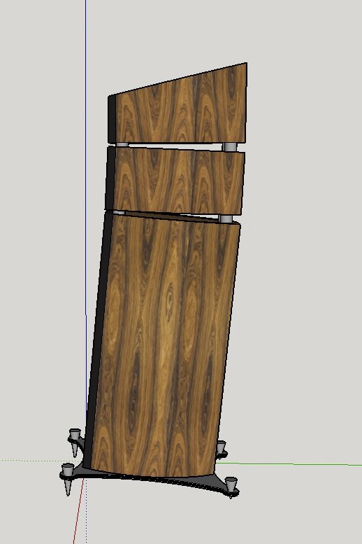

    Jakiś czas temu wpadłem na pomysł stworzenia czegoś konkretnego własnymi rękoma. Próby z przed kilku lat polegały na stworzeniu grających skrzynek bez zagłębiania się w jakość, miało być głośno . Nadszedł jednak moment kiedy po latach znalazłem trochę czasu i funduszy na stworzenie czegoś konkretnego, czegoś o czym zawsze marzyłem. Nie znam się jednak na stolarce i wszystko muszę wymyślać na nowo, pewnie popełnię wiele błędów ale będę próbował je naprawiać na bieżąco. Na pomysł własnych paczek wpadłem po obejrzeniu kilku HiEndowych konstrukcji. Mój pomysł to powiązanie Sonus Faber Venere i Fokal Utopia. Jak to wyjdzie zobaczymy na tą chwile mam tylko komputerowy przedsmak .
    Głośniki to Scanspeak 15M/4624G00 + Scanspeak 18W/8545-01 + Morel CAT 308
    Czemu akurat te? Bo są w miarę w przystępnej cenie i jakościowo chyba też nie można się przyczepić. Patrząc na parametry wydawały mi się całkiem dobre.

    A jakie objętości netto komory średniaka i niskotonowca ?
      W tej chwili wszystko co zrobiłem wygląda w ten sposób.
      wysokość 104 cm
      objętość komory basowej 36881890,2 mm
      objętość komory średniego 7376378 mm
      Tak wychodzi ze Scetch Upa trzeba tylko odjąć objętość wzmocnienia ale że jest tylko jedno więc nie zmienia to drastycznie objętości całkowitej.

              A jak się takie rzeczy w Sketchupie liczy?
              Nic prostszego robisz dowolny model 3D podobny jak na pierwszych zdjęciach w temacie i poprzez informacje o bryle dowiadujemy się jaką objętość ma dana przestrzeń. Oczywiście sretchup podaje mm3 nie litry3 ale to najmniejszy problem :). Ja stworzyłem bryłę wewnętrzną tylko to co ma być powietrzem i tak program sam policzył objętość. Nie obliczałem całej kolumny bo ściany też mają swoją grubość.
