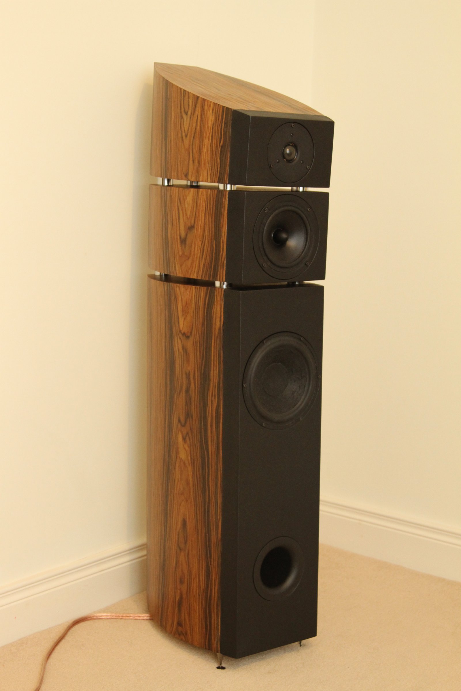

                              Witam ponownie prace odnośnie obudowy dobiegają już końca więc postanowiłem udostępnić wam próbne zdjęcia jakie wykonałem dziś wieczorem.
                              Kabel który widać to podłączenie głośnika basowego którego nie mogłem się oprzeć żeby nie przetestować. Wyszło jak na moje amatorskie ucho lepiej niż super. Jak na tak małe głośniki bass jest głęboki a za razem potrafi kiknąć :) . A na moje warunki domowe spokojnie wystarczy. Najlepiej słuchało mi się "Phil Collins - Another Day In Paradise" po prostu klasa sama w sobie i to bez zwrotki . Mam nadzieje że zdjęcia Wam się spodobają. Bardziej artystyczne wrzucę po ukończeniu projektu i dopracowaniu szczegółów bo na razie poskładałem je na sztukę.

                                Ladnie sie prezentuja, tylko jak dla mnie, za duze przerwy miedzy modulami. Zmniejszyl bym je o polowe

                                  No i tak będzie :) Z przodu ma być 5mm a z tyłu 1.5 cm to da 2' na każdej przerwie co w sumie wyrówna sopran do pionu bo podstawa będzie pochylona o 4' do góry. Niestety jeszcze nie mam stopek ale pracuję nad tym :)
