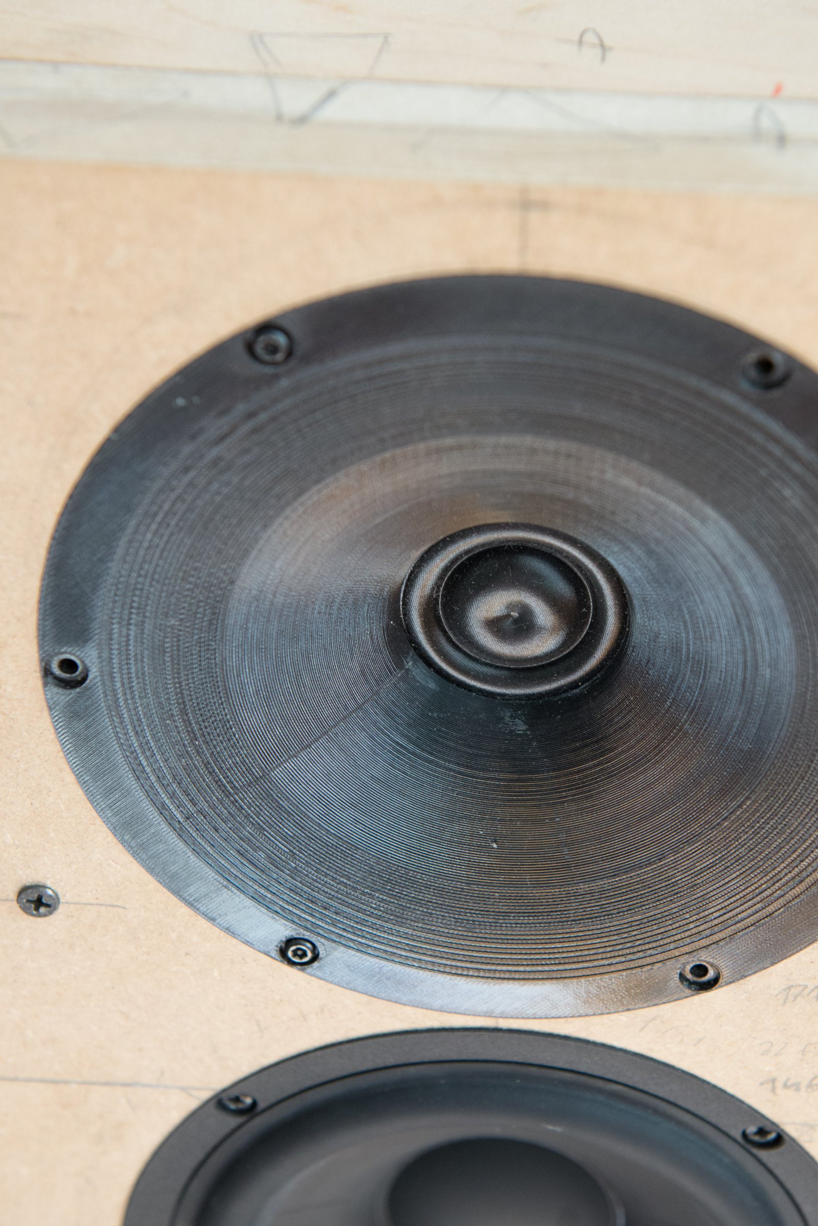

    Szkoda tylko, że nie mówi się o minusach Na przykład ile obróbki wymaga taki drukowany waveguide.
    akurat tu to moj brak doswiadczenia z drukowaniem - osoba ktora drukowala myslala ze wazniejszy jest tyl - niz ryjek - dlatego tyl ma ladna "morke" a przod wyglada jak wyglada

        montowalem drogie wydruki 3d od basser https://sklep.basser.pl/pl/dystanse-...124-coupe.html
        to cholerstwo sie ciagle rozrarstwialo i rozpadalo :/
        a to kosztuje 500zl :(
        To po prostu nie potrafią obsługiwać sprzętu, który mają. Dobrze wydrukowane nie będzie się rozwarstwiać.

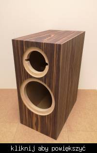

            Słoje się ładnie zgrywają ,pełna profeska .
              Zamieszczone przez toopcool Zobacz posta
              Staram się

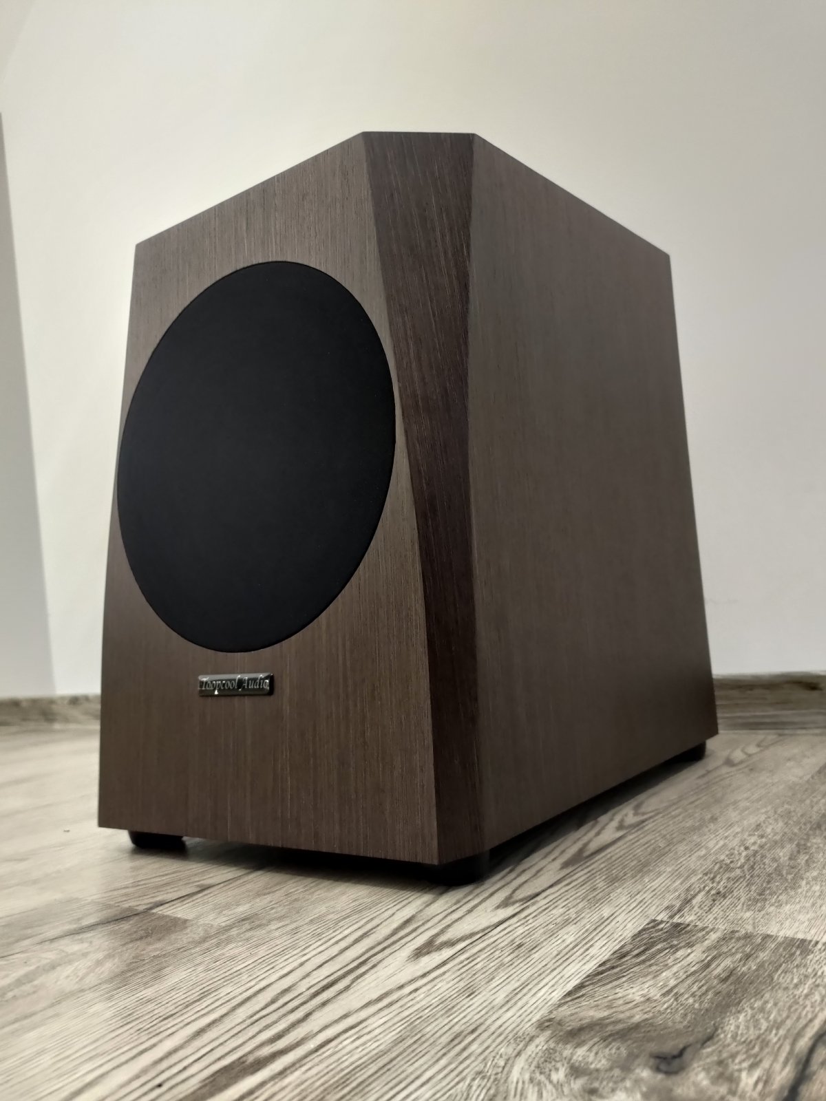

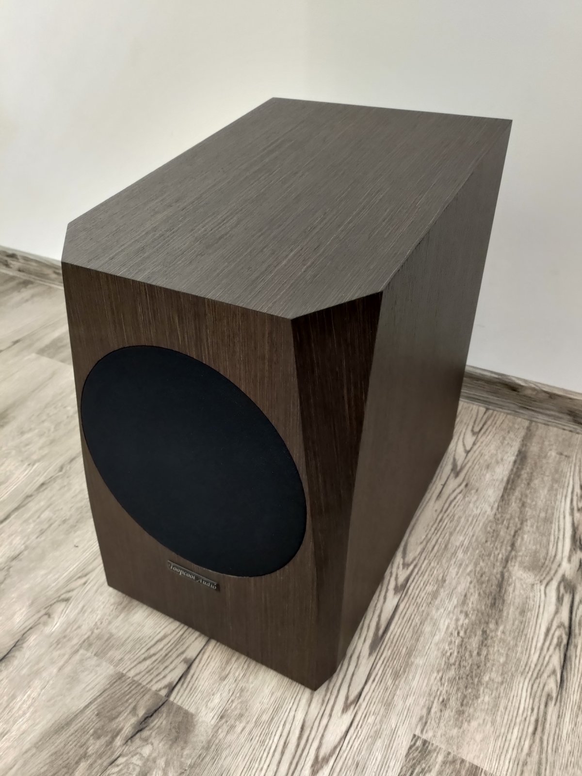

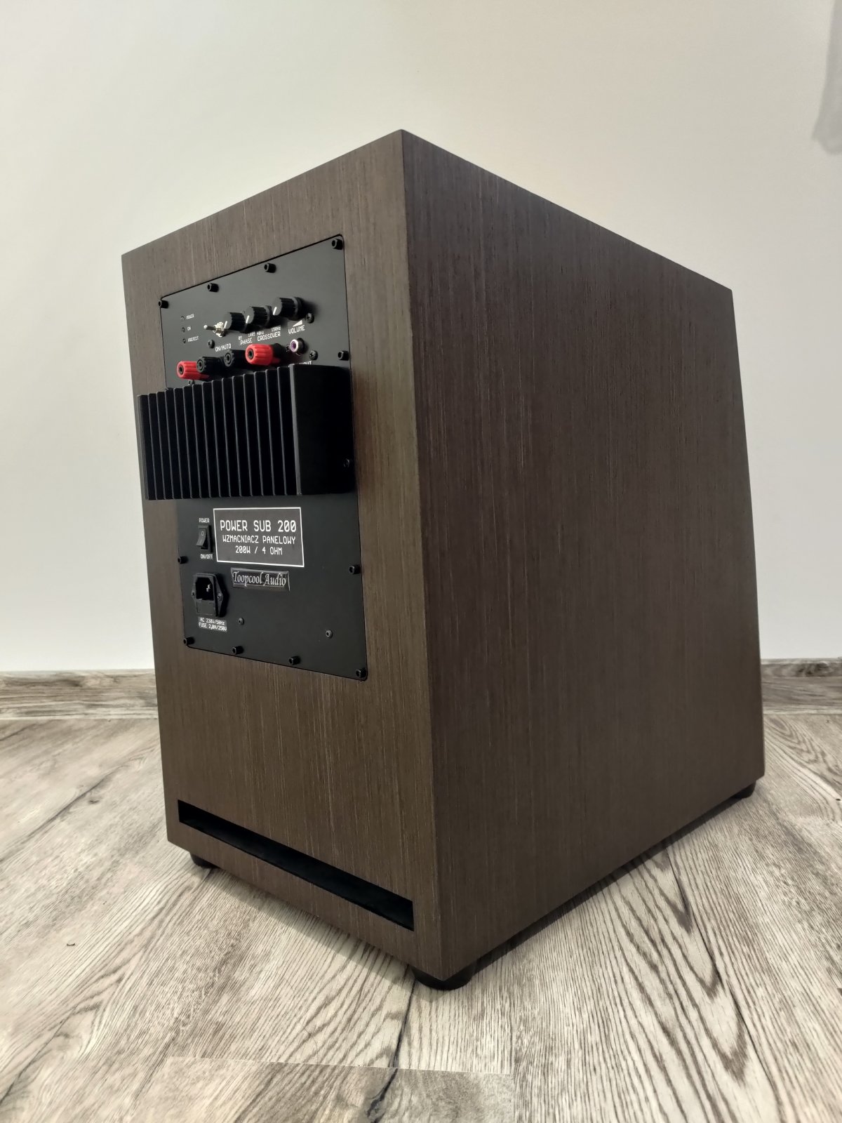

                Subik na poczciwym 10 cali od STX

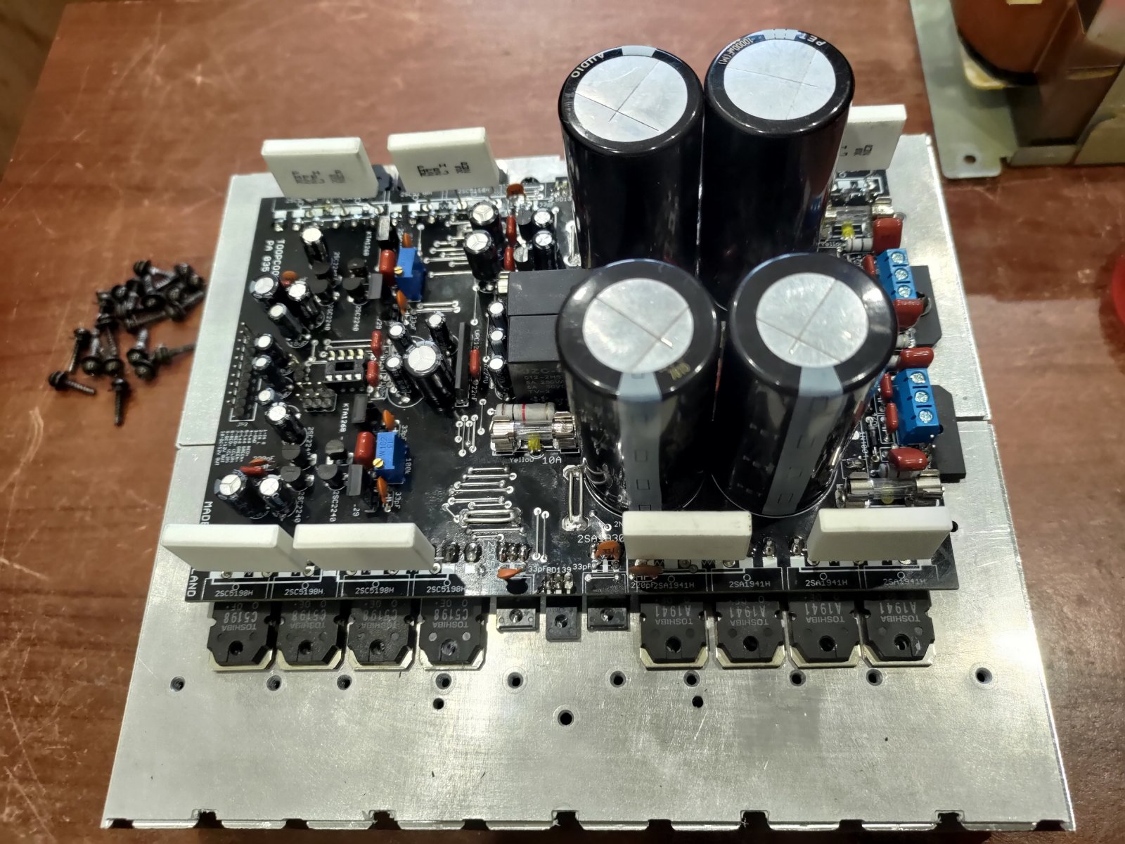

                  To i ja pobudzę ciekawość :)

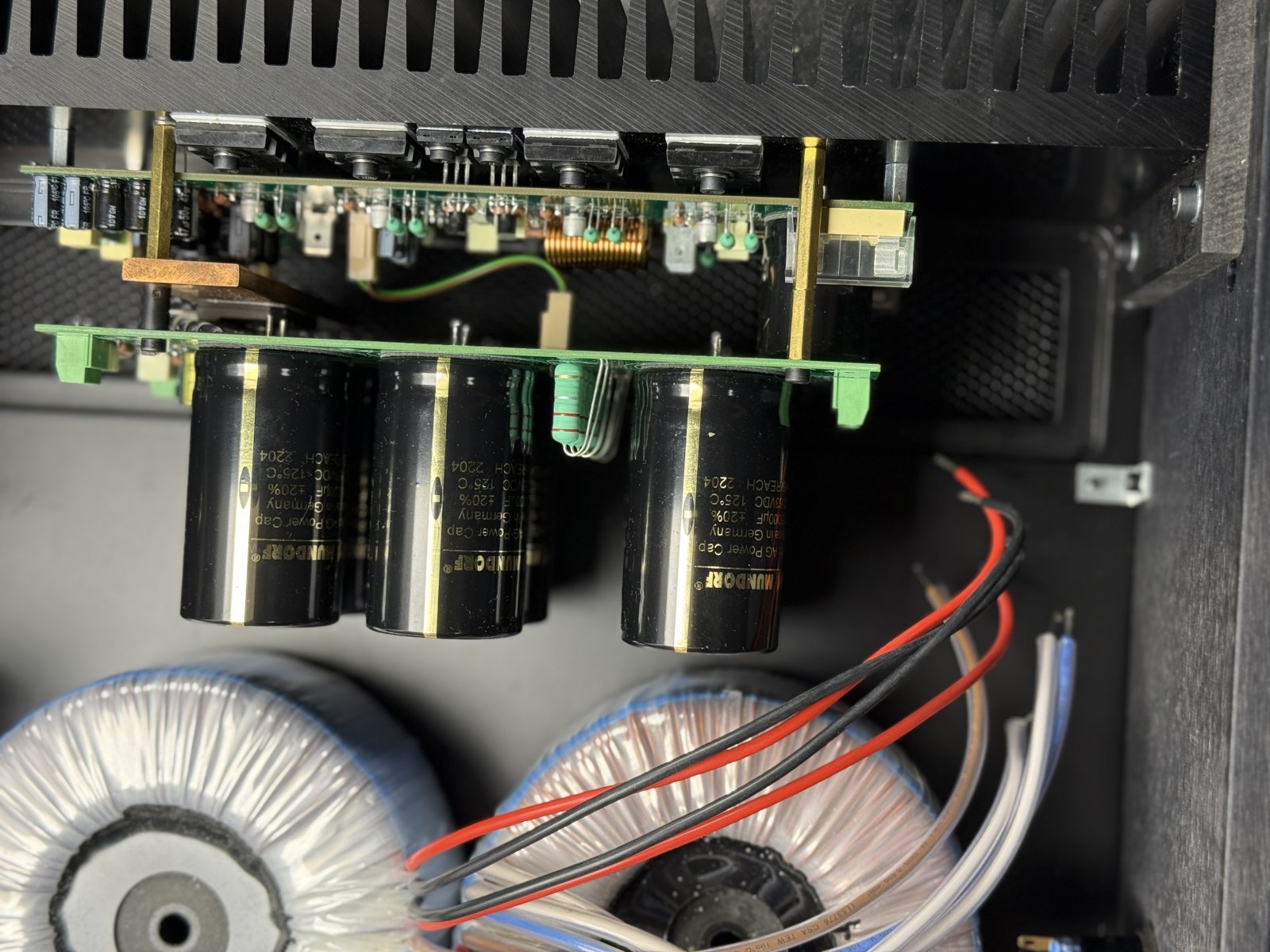

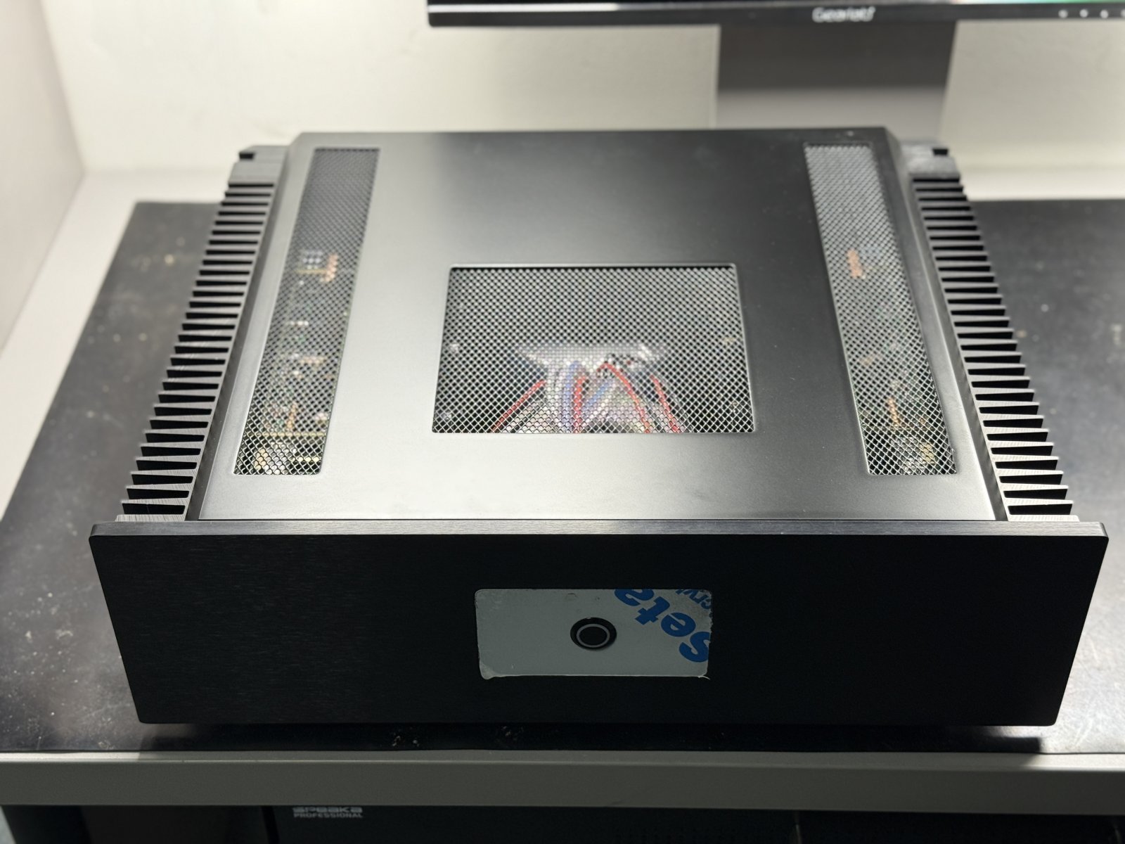

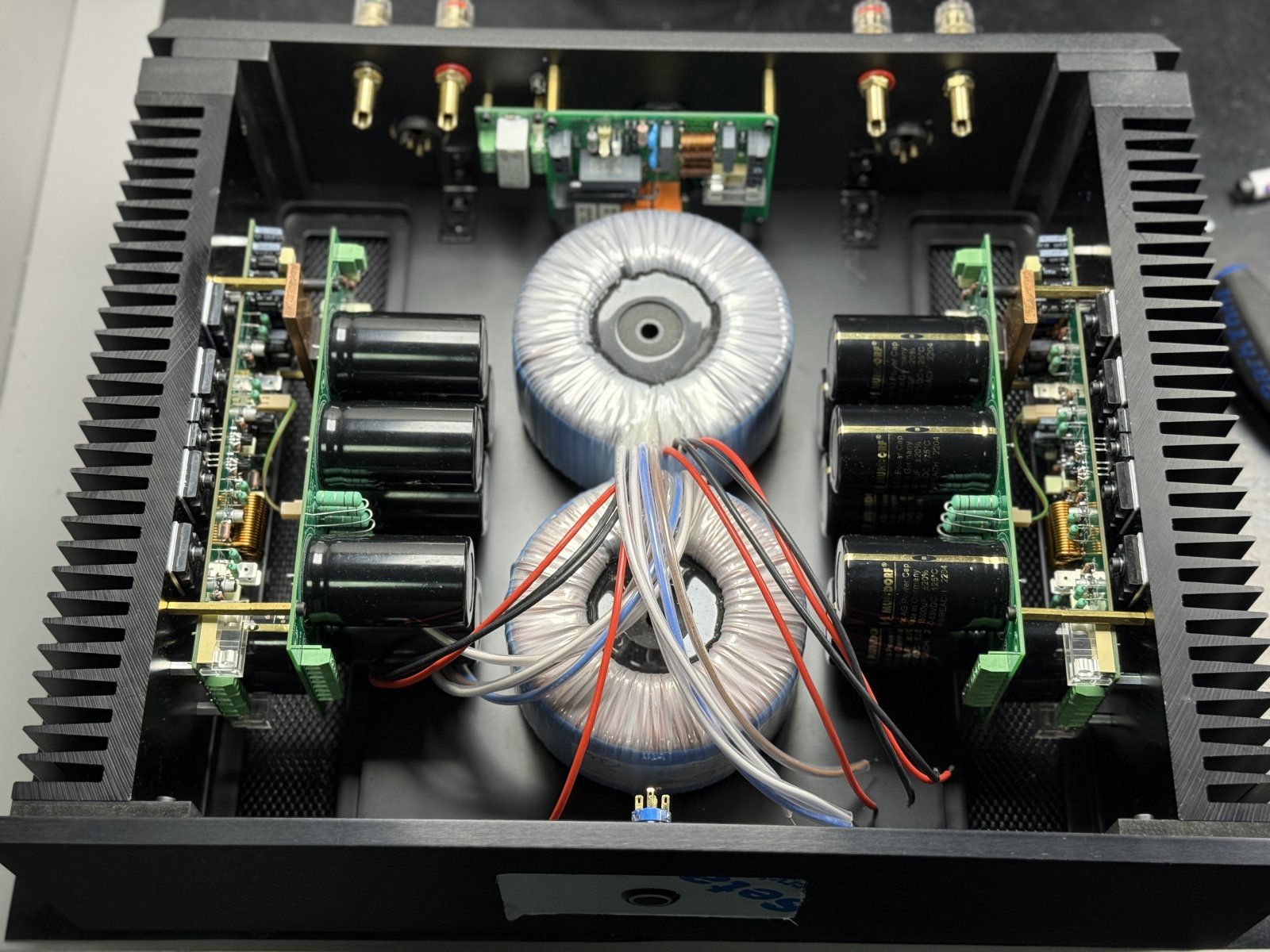

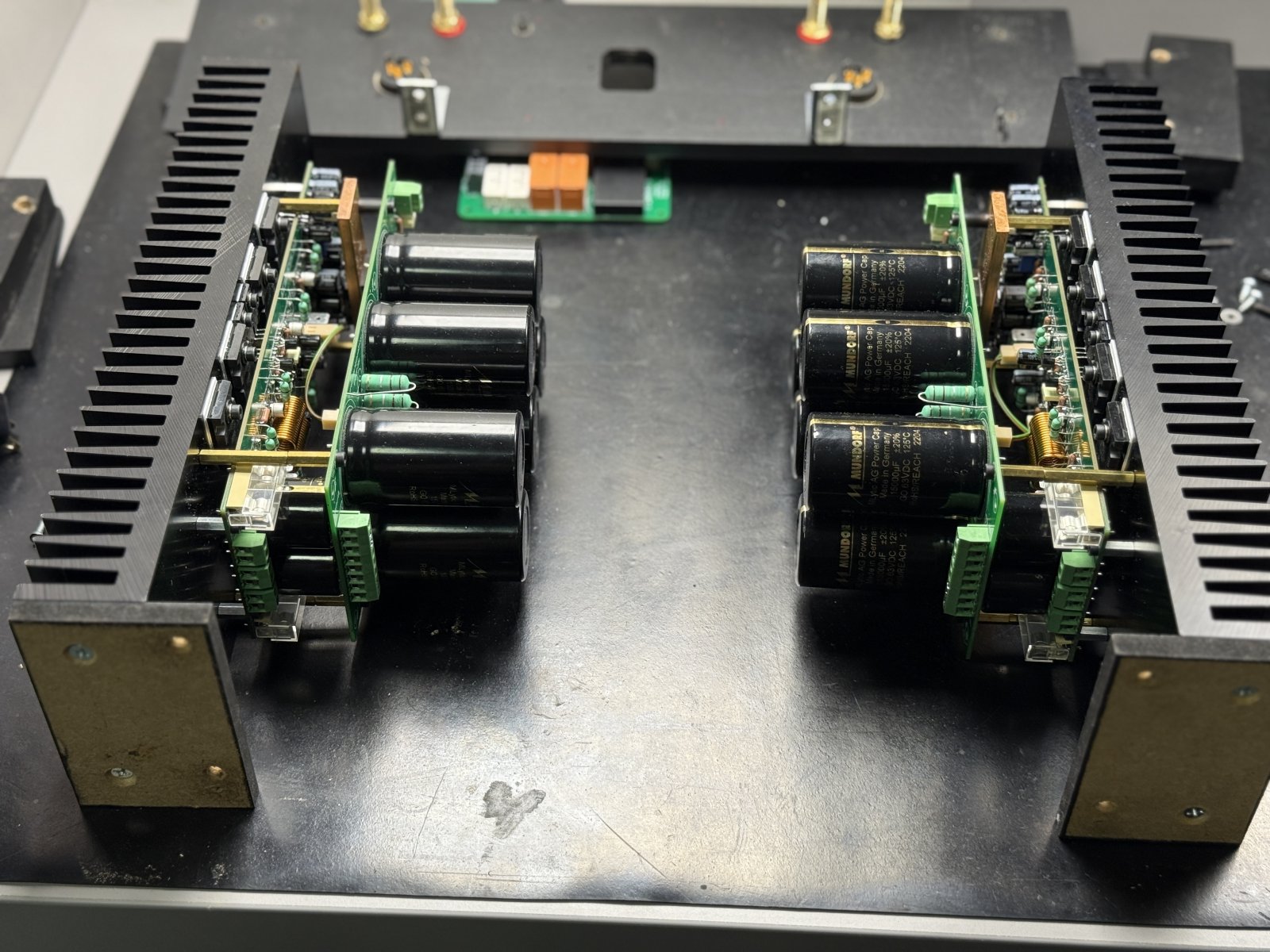

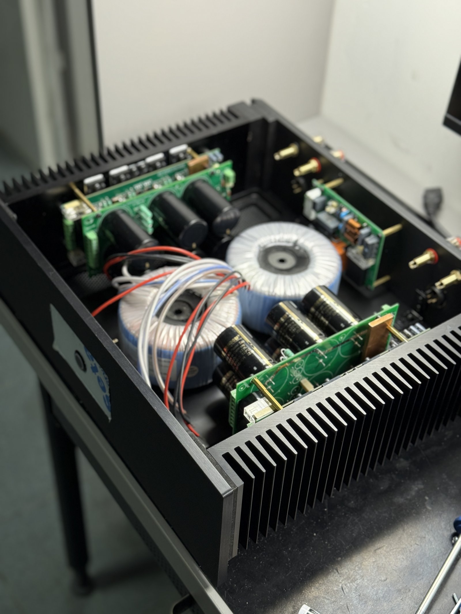

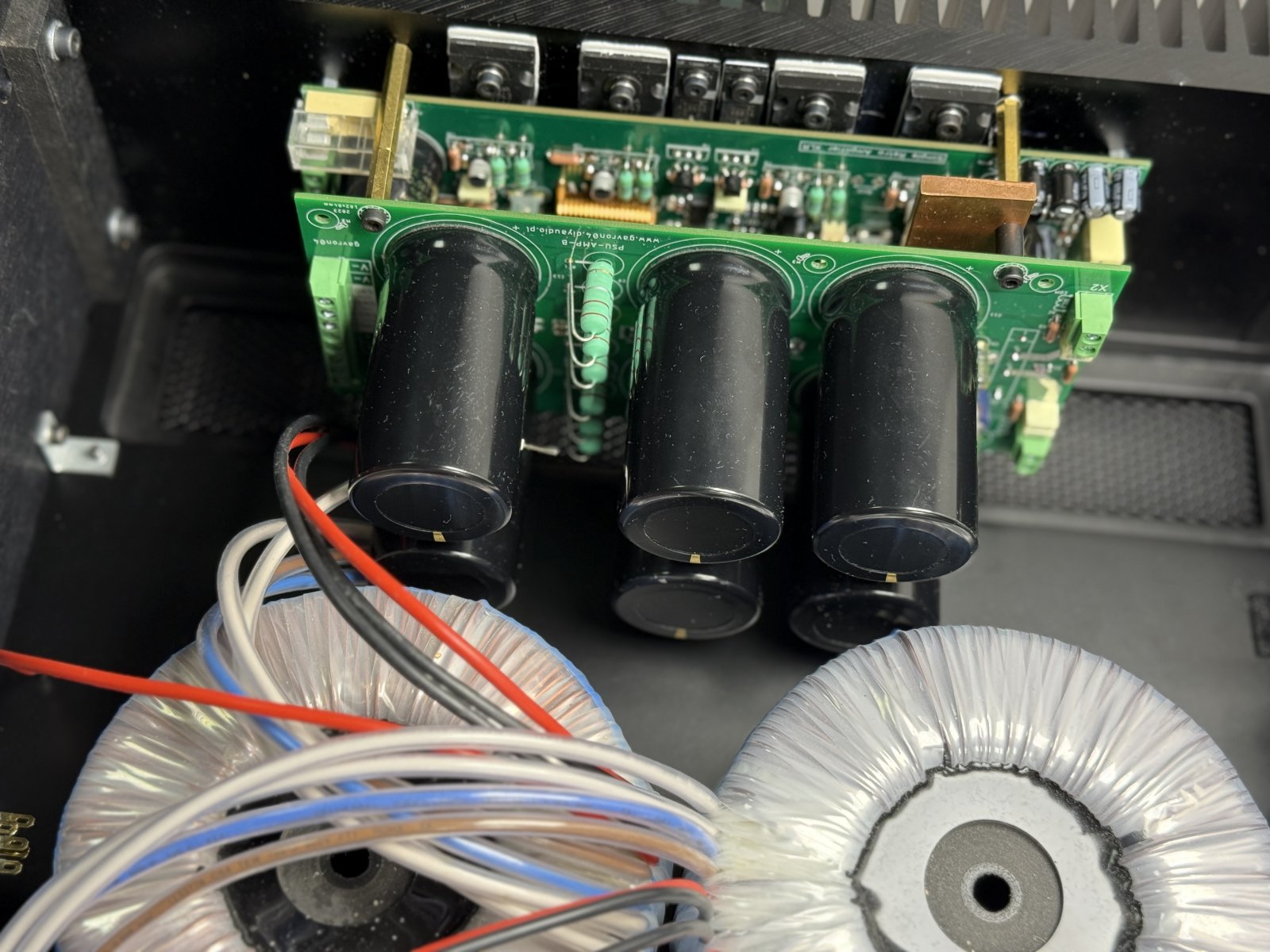

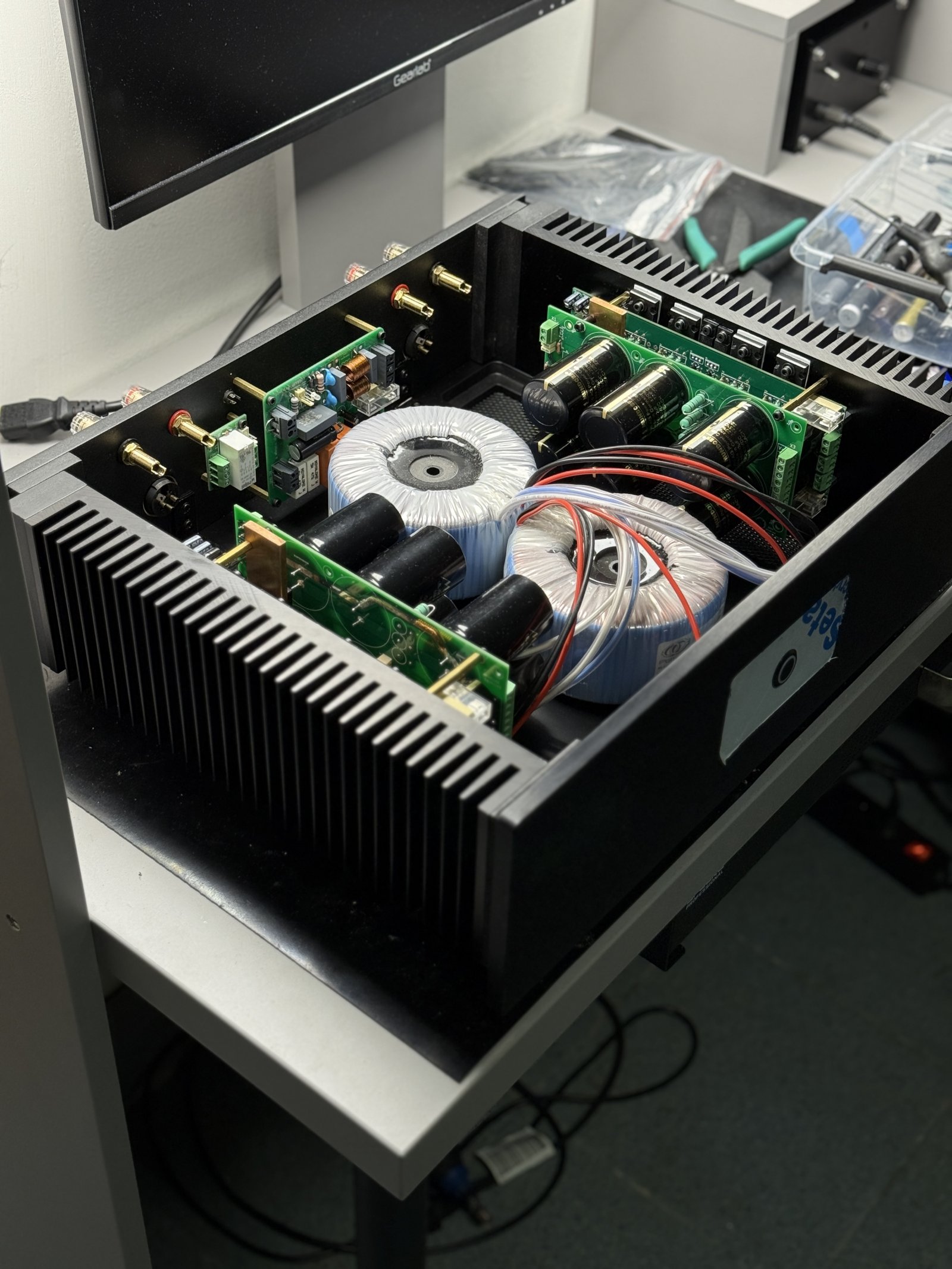

                  kto zgadnie co to za końcówka ? Będzie dual mono xlr. Kondensatory mundorf, rezystory dale itd. Jak skończę to będzie szczegółowy opis

                    jesli mozna to podziel sie takze wskazowkami jak skladasz obudowe i jakich materialow uzywasz
                      Tak, jutro dam więcej szczegółów, ale użyte materiały są różne, alu, mdf lakierowany i frezowany, trochę stali :) mdf ze względu na oddzielenie części obudów należących do jednego i do drugiego kanału.

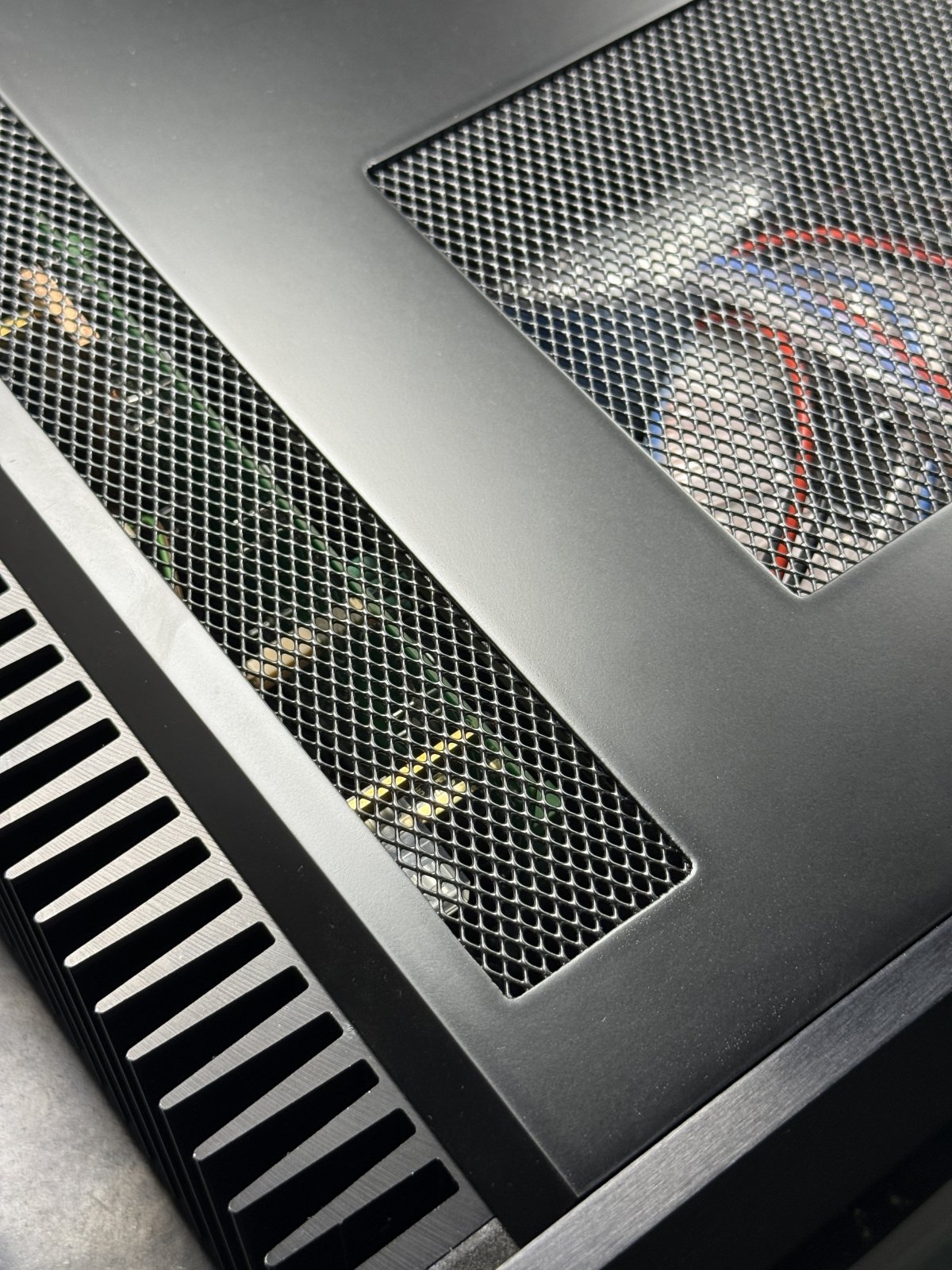

                          Zatem tak. Wszystko jest skręcane i łatwo rozkładalne na poszczególne moduły. Tył przykręcony do radiatorów od tyłu , przód tak samo do radiatorów ale już od wewnątrz obudowy spód do tyłu i przodu od spodu wzmacniacza góra będzie na takich dystansach przykręcana również od spodu do dołu obudowy. Wszystko solidnie i z najmniejszą ilością widocznych śrubowych połączeń. Co do materiałów:

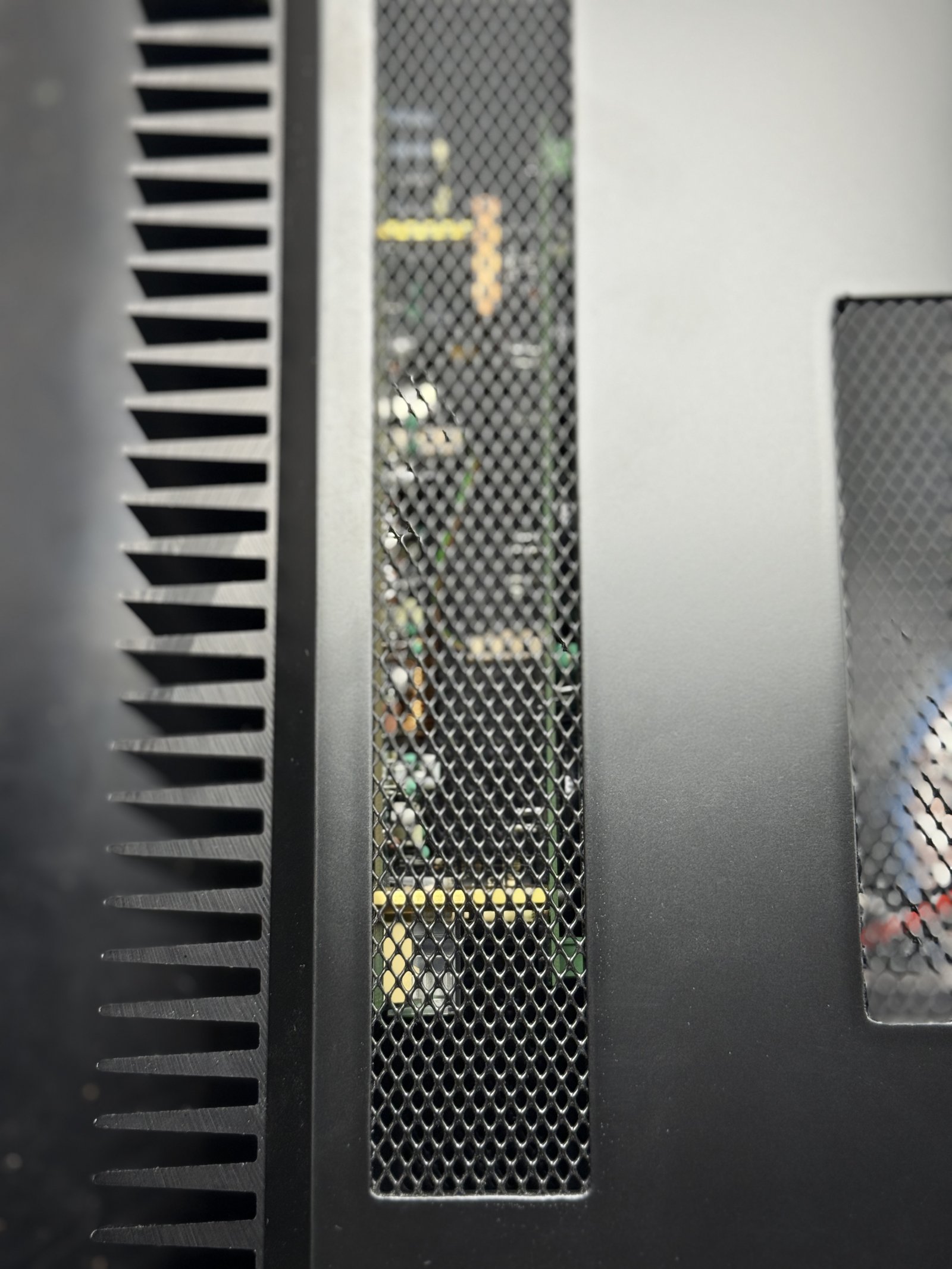

                          radiatory alu, przód alu, góra dół i tył mdf frezowany i lakierowany. Od spodu i od góry kratki wentylacyjne wklejone od wewnątrz i całość jak wspomniałem wylakierowana. Radiatory do przodu przykręcone są za pomocą kawałka mdf dzięki czemu nie ma przejścia między aluminiowym radiatorem lewym i prawym. Masy będą podpięte do radiatorów osobno. Rozwiązanie sprawdzone i wykorzystane przeze mnie w wielu projektach. Np i tym:
                          https://diyaudio.pl/forum/praktyczni...al-mono-hi-end

                            daniel69 Nice, piękny clean look. Przedni panel jakiś gotowy, czy na zamówienie frezowany i pokrywany czarną anodą? Co to za kratki?chciałbym kiedyś dojść do takiego ogarniania wyglądu... Dobra robota!
