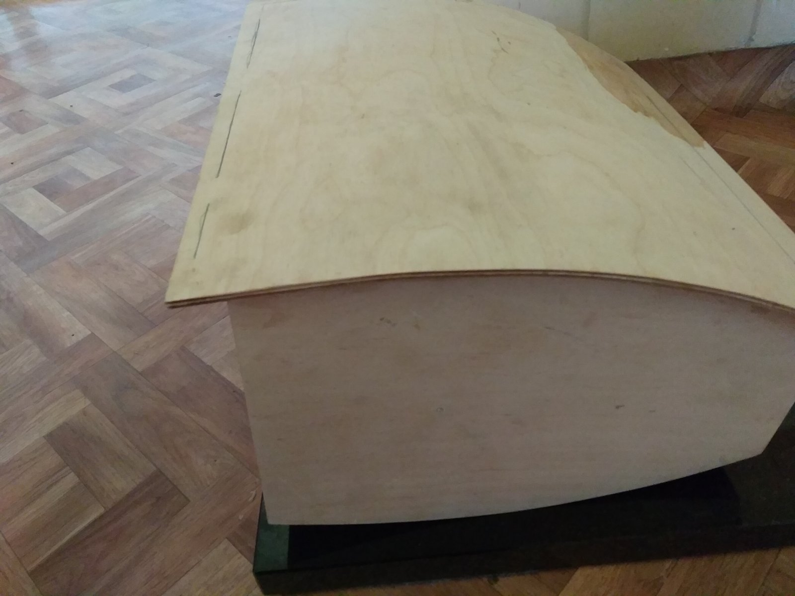

      Musiałbym otwory zrobić w sklejce ,to wtedy Miało by sens ,ale dzięki za zaangażowanie , piasek dobrze się dopasowuje do krawędzi i zdał egzamin , ciekawią mnie jeszcze opinie jak poradzić sobie z nadmiarem materiału i jak wy byście to zrobili ?:)

          Którą płaszczyznę chcesz obrobić?
          podstawy frez z łożyskiem spokojnie weźmie.
          Czyzby chodzilo o frontowa scianke?
            Kazda z tych płaszczyzn jak przykładam stope frezarki jest pod skosem ,tylko górna płyta i dolna da się normalnie obrobić
              Takie skosy można by Makitą RT0700CX2J z przystawką kątową dociąć. Ale tutaj nie ma aż tak dużo i równie dobrze można by uciąć zwykłą piłką i doszlifować np. papierem ściernym na kawałku MDF, jak borys w tutorialu pisze.
                Ja to robiłem takie obróbki tak:
                płytę docinałem z naddatkiem aczkolwiek nie dużym np. 3mm, Następnie dawałem pod połowe stopy frezarki płytę 18mm wtedy frez wystawał. Później ustawiałem wysokość freza tak aby był zlicowany ze płaszczyzną do której ma być obrobiona i ogień!
                Mam nadzieję, że w miarę jest to zrozumiałe :)
                  Dzięki Pany za sugestie :)
                  Próbowałem sposób Pterycza ,ale jakos nie mogłem stabilnie utrzymać frezarki i bałem się ,że mogę przeorać za dużo płyty ... xD
                  Zrobiłem to inaczej ,piłka do drewna i z grubsza ,potem szlifierka ,ustawiałem gradację taka która nie szarpie i szlifowalem prawie do krawędzi , reszta ręcznie klockiem z papierem ściernym 60 i na końcu jeszcze raz szlifierka .

                    ,Nawet sklejka nie najgorzej wygląda ...
                    . Bardzo dużo szlifowania , tym razem nie rzeźbiłem
                    ​​​​ piłką tylko szlifierka taśmowa prawie do zera i dopiero mimośrodową ...

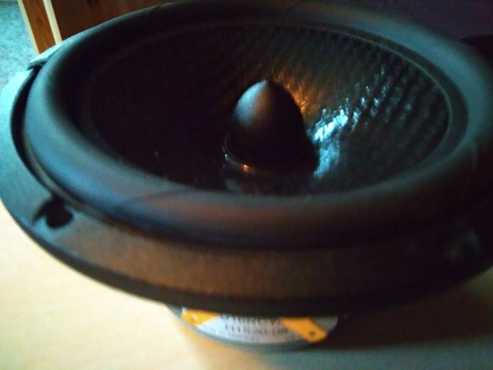

                      Teraz czekam na głośniki i zostaje frezowanie
                        Już jakoś to zaczyna wyglądać :)
                        Ciekawostką jest ,że katalogowe 104,2 hdsa w realu jest 103,7 , więc rozbieżność spora ...

                            Zamieszczone przez Cebanczyk Zobacz posta
                            Bo najnowszy datasheet dla HDS-a podaje wymiar 104,0 -0,3 a ten stary podawał 104,0 +-0,2 mm
