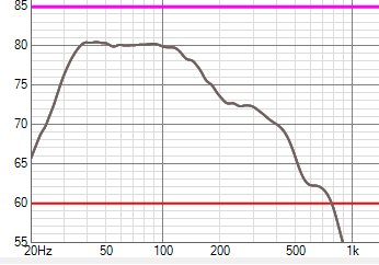

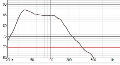

    Na początek pewnie jeden- tak wygląda symulacja pojedynczego GRSa ze zwrotką w desce Jamo. Pod względem efektywności zgrywałby się z midwooferem Seasa.

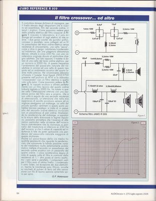

      Zwrotnica fabrycznych Jamo- żadnych wodotrysków. Na jakiejś podobnej oparłbym pierwsze próby. Jakieś uwagi do tej fabrycznej?
