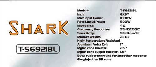

    Wpadły mi w rece 2 bardzo fajne głosniki.Oto fotki:
    http://wgrajfoto.pl/pokaz/img0509/dada0993.jpg
    http://wgrajfoto.pl/pokaz/img0509/dadada5018.jpg
    http://wgrajfoto.pl/pokaz/img0509/dadadadabf75.jpg
    Na zdjeciu jest pokazany jeden ale drugi jest identyczny:):)

    Zaczne pierwszy.Jesteś jeszcze zielony w dziedzinie audio,skoro niewiesz że to głośnik koaxialny który pokrywa całe pasmo,i nie trzeba wcale dodawać głośnika wysokotonowego,ale nie to chciałem napisać.Te głośniki to padaka i nie oczekuj od nich dużo.Reszta ci odpisze aby to sprzedać i kupić choćby arn'a150 plus PJ'ke STX'a :) ale prawda jest taka że tego nie sprzedasz...więc...
    Jak chcesz zrobić eksperyment to wsadz je do 10 litrowej budy closed i ciesz się dzwiękiem,bo raczej nie zagrały by lepiej w BR,napewno też nie masz parametrów TS więc szkodza zachodu żeby robić pomiary......itditd....
    Po prostu obudowa zamknięta 10l bez żadnych otworów i dodatkowych głośników.

      co do glosnika wysokotonowego....wlasnie widzialem za na tym glosniku jest jakby drugi co tylko cyka....:):) ale jak dla mnie to za malutko tego treblesu dlatego chce dolozyc oddzielny.....wczoraj pozyczylem mod kumpla taki ,podlaczylem i jest o niebo lepiej dlatego dokupie....

            a tak naprawde ile jeden moze miec??? ze 200wat?
              Obstawiam że ma te 25 RMS w porywach :)

                  Znajomy ma te głośniki w aucie ( bo właśnie do tego są przystosowane) i powiem, że całkiem fajnie grają. Szoku nie ma, ale na standardowe nagłośnienie to jest ok.
                  to od nich:
                  parametrów od nich nie znajdziesz, by obliczyć wymiary. Więc zostaje co tylko na chybił-trafił.
                  JA bym to zrobił tak: zrób większą obudowę, a tylną/ lub boczną ścianę pozostaw niedokręconą zamocowaną jako" wciśniętą" pomiędzy boczne ścianki. Będziesz mógł regulować pojemność obudowy i znajdź w taki sposób odpowiadającą dla ciebie.
                  BR to w nim będzie malutki, jak już chcesz mu go zapewnić - dak ok. 4-6 cm średnicy
                  Skrzynia musi być szczelna i masywna. nic nie może latać, drgać itd.
                  Cykacza nie dawaj. Nic nie da. Pasmo głośnika jest "niby" od 35 Hz- co jest mało możliwe by tak nisko zeszedł, do 22kHz - czyli górna granica słyszalnego pasma akustycznego.
                  Ten głośnik to raczej ni nisko, ni średnio tonowy. Ani taki, ani taki. Ale na małe wymagania coś takiego spokojnie wystarczy.

                    Roznicy 1-2 litry raczej nie odczujesz. Glosnik nie bedzie gorzej gral tylko moze byc za malo basu, lub moze byc za bardzo przeciagly, spowolniony...
                    jaka powinna byc srednica bass reflex?
                    Liczy sie nie tyylko srednica rurki BR, ale takze jego dlugos. Im dluzsza rurka tym nizszy bas mozna uzyskac, ale najczesciej kosztem jego ilosci (glosnosci) - tak bardzo ogolnikowo wyjasniajac. Srednica ma znaczenie tylko przy tym, ze jak bedzie za mala, to powietrze przelatujace przez rorke bedzie swiszczesc lub "furkotac", bedzie mu "za ciasno".
                    Skoro masz juz subwoofer to na twoim miejsscu wlozylbym je w obudowe zamknieta, bez BR. Na pewno poprawi sie charakterystyka impulsowa (dzwiek będzie "szybszy, "żywsz").

                                danielmaxer, popelniasz takie same bledy jak KAZDY poczatkujacy. z ta roznica ze ty popelniasz je prawie wszystkie naraz :???:
                                jedyne czego nie zrobiles zle to to ze sie do nas zglosiles
                                co do w/w gosnikow to wsadz je w te 10-15 litrow obudowa zamknieta i po problemie.
                                w b-r nie baw sie. jak chcesz sie pobawic i poeksperymentowac to kup jakis inny maly glosnik do ktorego beda parametry. wtedy opracujesz sobie kilka typow obudowy i bedziesz mogl sie sam pobawic tunelami itp i sam sie przekonasz co to daje
                                a nastepnym razem ZANIM cos kupisz to zapytaj
