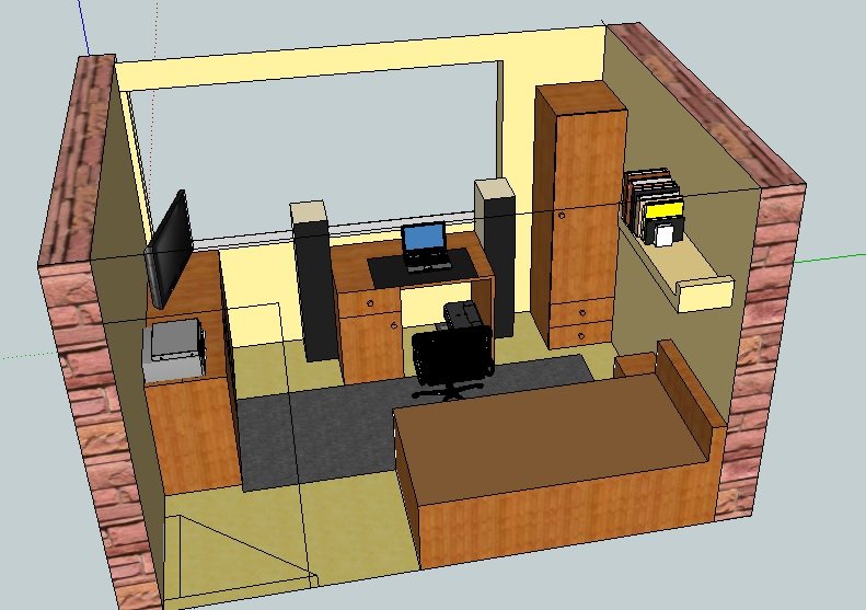

    Jako ,że na temat akustyki pomieszczeń mam mało wiedzy zwracam się do was drodzy forumowicze o pomoc
    Pokój ma wymiary 3,6x2,8m
    Po przemeblowaniu jest straszne "echo"
    Kolumny jak widać na zdjęciu stoją koło biurka a słucham siedząc na łóżku.
    Jak można wyciszyć takie pomieszczenie? Myślałem o panelach akustycznych typu piramidka ale nie wiem ,w których miejscach najlepiej je zamontować.
    Proszę o pomoc :)
    Tutaj tylko i wyłacznie pomoze dsp, okno masz takie ogromne na pół pokoju??
    Jesli słuchasz z komputera to cyfrowe dsp zintegrowane z karta muzyczna, a jesli z cd to potrzebujesz klocka dsp a to duży wydatek.
      No mam takie wielkie okno :)
      Czy montowanie paneli akustycznych na przeciwko kolumn może coś pomóc ?
      Co do echa to może źle się wyraziłem nie występuje ono podczas grania tylko np (klaśnięcie). Myślę ,że po wyciszeniu pomieszczenia może poprawić się gra kolumn niwelując odbicia.

        Panele z welny napewno sporo pomoga i nie sa drogie w budowie.

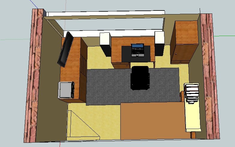

          Z rysunku wynika że kolumny są ustawione prostopadle do ściany, a ta równolegle do okna- efektem tego mogą być inferencje fal. Na początek spróbowałbym inaczej ustawić te kolumny(np. szerzej i skierować lekko ku środkowi), tak aby rozproszyć po pokoju dźwięk. Jak wytłumiać, to zacznij od tej ściany na którą są bezpośrednio skierowane.
            Sugeruję zastosowanie czegoś takiego na ścianie gdzie są drzwi, dwie sztuki zamocowane na ścianie na przeciw kolumn.
            http://www.igsaudio.pl/pl/igs-studio/diy
            Można zastosować gąbkę stożkową taka jak w studiach również używana ale trzeba tego będzie więcej użyć i wyjdzie drożej.
            Jeśli oczywiście nie ma możliwości przemeblowania.
              A czy taki dyfuzor umieszczony naprzeciw kolumn coś daje?

                Cos daje :) Ale Ty powinienes skupic sie na tlumieniu, bo masz duzo sporej wielkosci powierzchni, ktore odbijaja i nic nie tlumia.
                  Rozpraszacz na ścianę przeciwległą do kolumn - nad łóżkiem. Wytłumienie na ściany boczne i geste zasłony po bokach okna. Rozpraszaczem może być płytki regał wiszący z książkami płytami itp. Gruby dywan na środek podłogi
                  W miarę mozliwości wysuń te kolumny do przodu trochę i dognij do osi, zwłaszcza tę prawą spod szafy. Miejsce odsłuchu też powinno być odsunięte od ściany ile się da.
                    nie każdy lubi, ale najbardziej po ludzku, to zacznij od firanek i jakichś zasłon z grubego materiału, najlepiej od podłogi. Zasłonki nie musisz używać, nawet zwinięta w rogach okna sporo daje. Jeśli odsuniesz szafkę tv o 15cm od ściany z oknem, to ci pewnie wejdzie taka zasłonka. Firanki z gęstego materiału tez trochę dają.
                    Dołóż sobie półek z książkami czy innymi durnostojkami.
                    A jeśli to będzie mało, to dopiero jakieś ustroje na ścianę nad łóżkiem. Chyba, że ze względu na wystrój wolisz od nic zacząć.

                      Artur008, jeśli chcesz poważnie podejść do tematu akustyki w swoim pokoju, to bez przemeblowania (oraz wymiany niektórych mebli na inne) się po prostu nie da tego zrobić dobrze.
                      Wytłumić pokój zawsze się da, ale pozycjonowanie kolumn też jest ważne i od niego zależy również efekt końcowy.
                        Malusieńki ten pokój. Najlepiej część rtv dać na większą ścianę (kolumny moglyby być w tedy bardziej odsunięte od ściany) a łożko na drugą + trochę przerobek a pokoj będzie "wiekszy".

                          No na pewno coś pomoże, jednak jako jedyny element nie wystarczy. Masz zbyt dużo równych powierzchni- w tym okno, które dalej będą odbijały dźwięk. Tak jak mówią koledzy grube zasłony, gruby dywan, panele akustyczne na ścianie równoległej do okna, większe zagospodarowanie mniejszych ścian. Nie musisz robić wszystkiego od razu, stopniowo aż do momentu uzyskania satysfakcjonującego efektu :)

                            Zacznę od montażu paneli akustycznych na przeciwległej ścianie do kolumn. Zrobię panel z pianki Apamy 1,5x1m (3 panele kolce 50x50cm i 3 płaskie 50x50)
                              Wybrałeś akurat najdroższe rozwiązanie, ale jeśli Ci pasuje... i proszę używać właściwej terminologii, nie echo, a pogłos. Na forum o tematyce audio używanie ich naprzemiennie aż razi w oczy.

                                Dla tak małego pomieszczenia nie wierze, zę są problemy z dolnymi częstotliwościami. Do tego jest szeroko umeblowane więc dla powiedzmy f>3kHz powinny być szybko rozpraszane i tłumione.
                                Jak dobrze pamietam, ktoś wspomniał o ułożeniu kolumn na wprost sciany, a raczej prostopadle do niej. Jest to owszem mało trafne i zajął bym się tematem echa trzepoczącego, alb bez czytania zmienił po prostu położenie źródła dźwięku oraz punktu odsłuchowego. A potem inwestował w jakie kolwiek ustroje akustyczne.
                                  Tak, ale nie raz się po prostu nie da, zwłaszcza jak kolumny stoją na szerszej ścianie pokoju (takich samych wymiarów jest mój pokój i również mam kolumny na szerszej ścianie).
                                  Pewnie siedząc na tym łóżku nie opiera się o ścianę więc ma za plecami jeszcze ze 40cm . Lepiej byłoby ustawić kolumny na węższej ścianie, tylko na jedna otwierają się drzwi więc jest problem z uzyskaniem symetrii ściany z kolumnami i miejscem odsłuchu.
                                  Wiele lat w podobnym mieszkałem i ustawność poprawia zastosowanie szafek wiszących do przechowywania, zyskujemy wolną podłogę na sprzęty użytkowe. Cokolwiek wymyśli wskazane jest silne wytłumienie pomieszczenia. Teraz widać na wizualizacji dużo pustych ścian.

                                  To rozpraszacz. Tłumi przez zwiększanie ilości odbić fal których długość jest odpowiednio mniejsza od rozmiarów tej struktury rozpraszającej. Czyli działa na dość wysokie częstotliwości.
                                  Szafa a w zasadzie każde szafki z ubraniami działają akustycznie w szerszym paśmie.

                                  Wymiana mebli wyszłaby chyba taniej. W każdym przypadku adaptacji akustycznej pomieszczenia mieszkalnego musisz pogodzić jego funkcje akustyczną z użytkową. Więc panelami tylko poprawiasz to co zepsułeś umeblowaniem.

                                        Zniweluj w tym pomieszczeniu jak najwięcej powierzchni płaskich, czym kol wiek tylko się da, na początek. Odsuń kolumny od ściany ile tylko możesz sobie na to pozwolić. Panele z wełny min. te 10cm gr. Z dwa na sufit i z jeden za siebie (naprzeciw okna)
