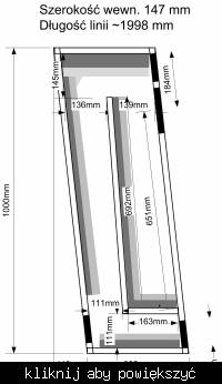

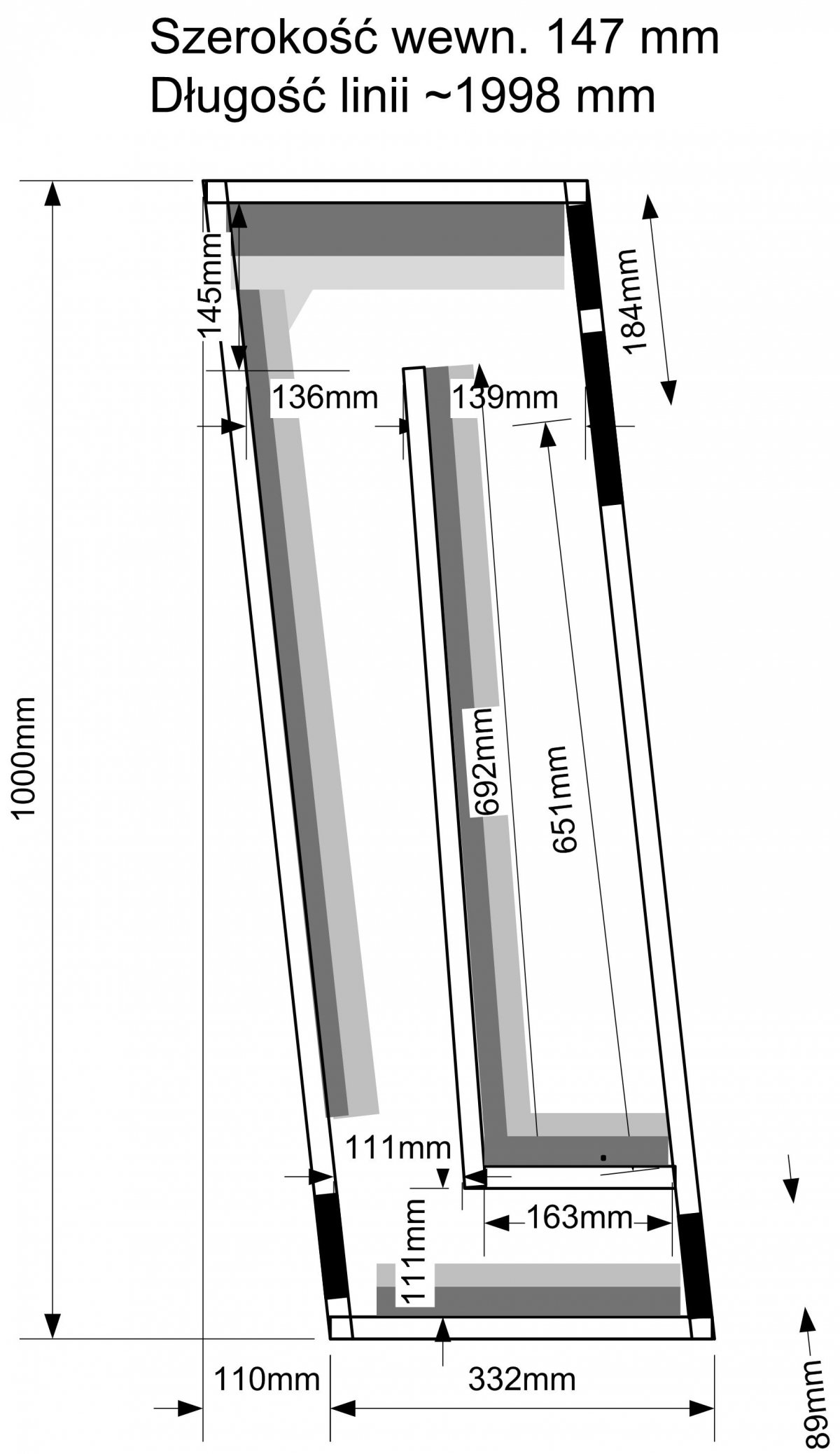

                                Pomierzyłem wczoraj tę obudowę i mniej więcej wygląda to tak:
                                Zgodnie z propozycją, na pierwszą próbę pójdzie VIFA P17 (i Seas 27TFFC na górę). Wygląda na to, ze powinien zgrać się z długością linii.
