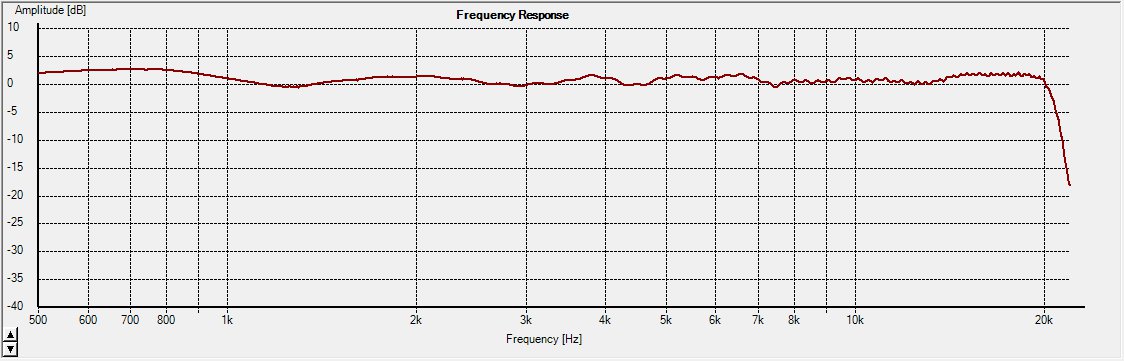

                                Jestem już po pomiarach i odsłuchach nowej zwrotki, poniżej ch-ki. Dla porównania w SW i Holm Impulse.
                                Jeszcze kilka dni posłucham i dam znać, prawdopodobnie przydała by się jeszcze mała korekta ale o tym później niech się ucho dobrze przyzwyczai.
                                Wygładzenie 1/16
                                  Zgranie fazowe w całym paśmie nie jest poprawne, widać to po wykresie w przeciwfazie (poszarpany dołek i podbicie w okolicach 500Hz). Posłuchaj i bierz się za poprawki :) Pokaż zwrotnicę przy okazji.
                                    Myślę że trochę namieszałem na wykresach, poniżej podsyłam z wygładzaniem 1/16 aby nie było rozbieżności między wykresem w przeciw fazie a pozostałymi. Na poprzednim wykresie przeciwfaza nie była wygładzana. Zastanawiam się tylko, czy dołek "fazy" nie powinien być większy? Projekt zwrotnicy jak wyżej wg LuSzTi.
                                    BTW Czy wiecie jak "cofnąć" wygładzanie w SW ?

                                      Wyrównałes wykres a w holmimpulse rn tak moze wyglądać
                                      Wg mnie jest bardzo dobrze
                                        A zgranie fazowe jest OK ??? Czy wykres w przeciw fazie nie powinien mieć większego dołka?
