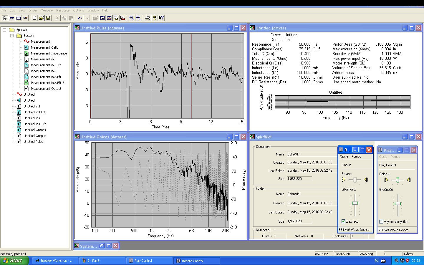

      Pomiar robiony na szybko aby ogólnie pokazać zgranie fazowe. Nie mogłem pozbyć się tego odbicia - w sumie to zastanawiam się czy jest ono od podłogi czy może statywu bądź mikrofonu. Na podłodze był dywan + gruby wełniany (góralski) koc.
        #63
        Sprobuj zmniejszyc odleglosc mikrofonu od kolumny ale raczej nie mniej niz okolo 70 cm.

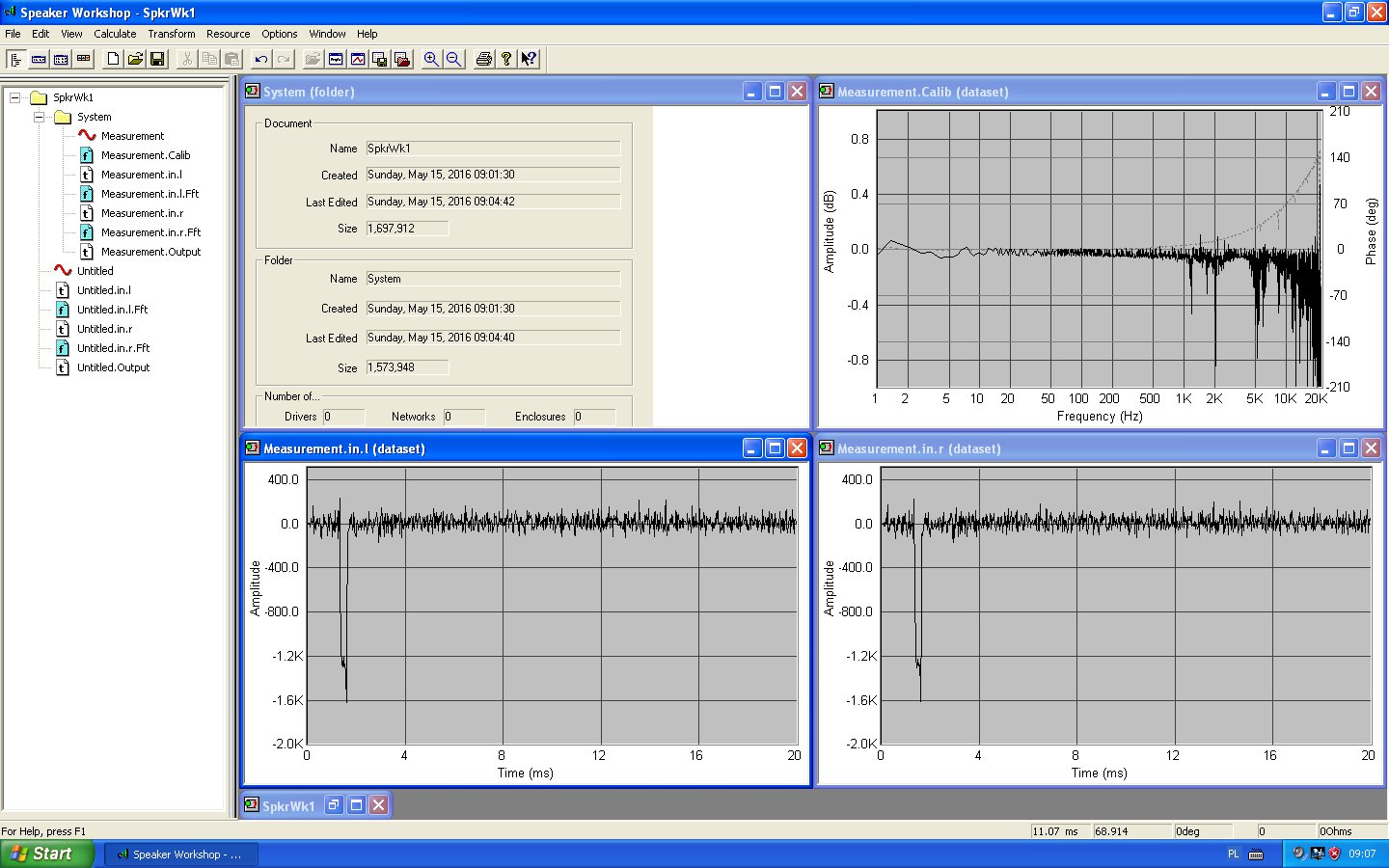

          Na nowo wracam do prób związanych z uruchomieniem systemu pomiarowego.

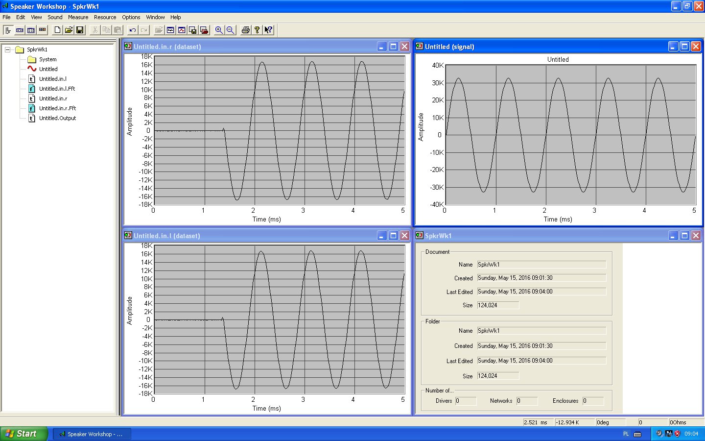

          Wygrzebałem poczciwą kartę SB Live 5.1 na osobnym HDD zainstalowałem WinXP na stacjonarce no i myślałem że już teraz to będzie z górki. Niestety przeliczyłem się o ile sinusoidy wyglądają ładnie, latencja nie skacze to coś dziwnego dzieję się przy próbie kalibracji kanałów no i pomiary szlak trafia - poniżej foto. Może macie pomysł gdzie szukać rozwiązania?

              Ten problem to wina komputera. Mam podobny przypadek na drugim kompie na który chciałem się przesiąść bo jest trochę szybszy od staruszka na celeronie 667. Na starym kompie pomiar measurement.calib jest idealnie gładki a na drugim są takie szumy jak u Ciebie. Karta ta sama, sterowniki te same a wyniki różne, ergo wina komputera. Można popróbować zmienić zasilacz, port PCI kary, cały komputer. To są problemy związane z kompatybilnoscią elektromagnetyczną, komputer sam siebie zakłóca.

                    Kartę przetestowałem na innym komputerze, procesor dual core, płyta główna wraz z sterownikami do WinXP, więc teoretycznie powinno być OK. Niestety kolejna porażka, karta dalej szumi.
                    Czy karta może być uszkodzona czy to na 100% komputer? Dla pewności zakupiłem drugiego SB Live 5.1, czekam aż przyjdzie, przetestuję i napiszę. Jak będzie dalej problem to będę szukał PC z ery procesorów 1-rdzeniowych. ale lipa :(

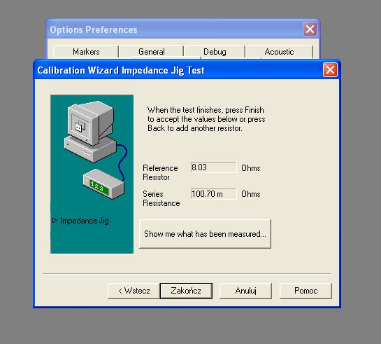

                                        Próbowałem na KX ale wówczas nawet nie dało się ustawić sinusoidy w SW. Mam też kartę M-audio Audiophile 96/24 , karta fajna bo ma wejścia/wyjścia na RCA i na tych samych wzmacniaczach operacyjnych więc teoretycznie 1:1. Gdyby ktoś chciał przetestować jej działanie z SW, Artą lub innym programem mogę podesłać. Ja próbowałem z SW ale również pojawiały się szumy przy kalibracji kanałów.
