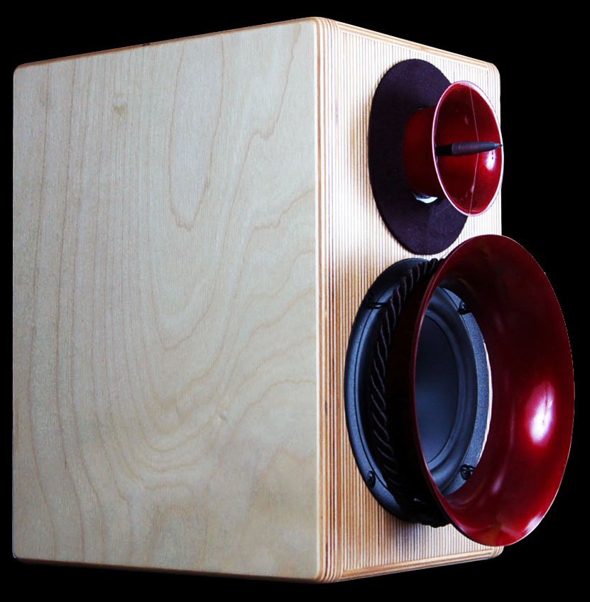

                                      http://www.wavetouchaudio.com/GT.html
                                      http://stereotimes.com/post/wavetouc...n-loudspeaker/
                                      ComendanteW sprzedał licencje swoich sprzęgów do USA, a tu sie nie podobały:)

                                        Natomiast co do samego projektu. Ja bym poszedl raczej w wysokiej jakosci przetworniki 5 calowe, oraz tak zaprojektowac elektronike, aby w przyszlosci dolozyc do nich subwoofer. Bliskie pole to dla mnie odleglosc miedzy 50-200cm i przy naprawde bliskim odsluchu duze paczki sa po prostu niepraktyczne, wrazenie ilosci basu rowniez bedzie zaburzone, bo z bliskiego pola trudno osiagnac niski bas. Poza tym duze glosniki z bliskiej odleglosci moga juz miec problemy ze zgraniem fazowym, spojnoscia brzmienia, stereofonia.
                                        Jest sporo komercyjnych konstrukcji bliskiego pola z midbasem 8 calowym, ale praktycznie zawsze ustepuja one jakoscia dzwieku na srednich tonach mniejszym glosnikom. To raczej proba zbudowania najbardziej uniwersalnego monitora, ale daleka od idealu.
