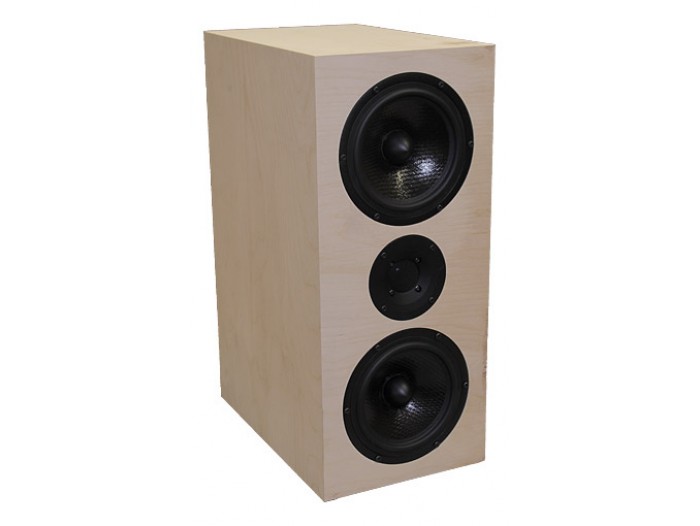

    Witam jestem wstępnie zdecydowany na przetwornik seas 1499 czy można go porównać do np. ushera 9950-20 słyszałem bardzo pozytywną opinie na ten temat przetworników(h1499).
    Potrzebuje przede wszystkim rozdzielcze, przestrzenne , szerokie poukładane granie wysokich tonów bardziej neutralne, mogę sie podzielić informacją że buduje "kopie" akkus F2 tylko że bardzo zmodyfikowaną użyje do niej;
    4 x Scan Speak 18W-8535-01
    2 x SEAS PRESTIGE 27TBCD/GB-DXT H1499
    na parę.
    Proszę o odpowiedź czy w.w. przetwornik wysokotonowy spełni moje oczekiwania.
    Z góry dziękuje za odpowiedź.

      Dlatego napisałem ""kopia"" a nie , kopia, kopia dotyczy tutaj litrażu i położenia przetworników dzięki czemu używając scan speak'ów nie musze sie bawić w projektowanie skrzynki tylko je trochę w środku wzmocnie bo to kuleje w tych skrzynkach . Zwrotnice zaprojektuje mi zap-audio.
      Ciężko mi samemu sobie odpowiedzieć ponieważ 9950-20 słuchałem i mi się bardzo podobał za neutralność i wypełnianie pokoju dźwiękiem co w kolumnach akkusa f2 jest nikłe w wysokich rejestrach a seas'a h1499 nie słuchałem i jeśli mówisz że są to całkiem inne głośniki możesz te różnice opisać ?
