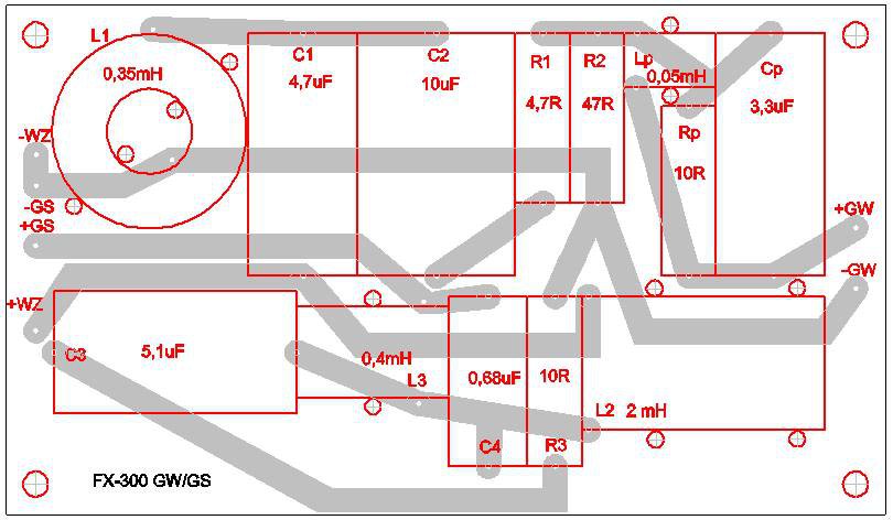

FX-300 zrobiłem i dziwnie grają.
    Skończyłem i uruchomiłem. Jakież moje zdziwienie wywołał poziom grania głośnika wysokotonowego.
    Przestrzegano mnie przed podłączaniem ich do amplitunera Yamaha R-N500 ponieważ wysokie mnie zabiją. Tymczasem wysokie muszę bardzo mocna podkręcić. Myślałem z początku, że głośniki WT w ogóle nie grają, że jest jakaś przerwa. Odłączyłem więc ST i NT i słychać je, ale tak strasznie licho, że to się nijak nie ma do pozostałych. Elementy mam wg schematu i tu mnie zastanawia czy nie ma jakiegoś błędu w wartościach w torze WT. Proszę potwierdzić czy wartości mają takie być.
    R1 = 4,7R
    R2 = 47R
    Rp = 10R
    C1 = 4,7uF
    C2 = 10uF
    Cp = 3,3uF
    L1 = 0,35mH
    Lp = 0,05mH
    Może spalona cewka?
    Wykrec wt i podłącz do telefonu jak nie gra to jest źle.
    Tylko go nie upal wzmacniaczem czasami..
    Jak oba nie grają to może coś w kotektorze masz poprzestawiane i zapomniałeś.. Podłącz inne kolumny lub zamień wzmacniacz

      R1 z R2 nie zamieniłeś miejscami?
        Nie. Sprawdzone.
              Jeśli oba tak grają, na dwóch zwrotnicach, to najpierw zmień wzmacniacz.
              Zwrotnice pewnie masz OK (pokaż fotkę).
              Dwie wysokotonówki raczej bubla nie mają, więc zostaje wzmacniacz... albo Twój słuch :)
                          Sprawdzę na innym wzmacniaczu choć na razie nie mam gdzie. Inna sprawa to pokój. Jest on dość trudny w ustawieniu kolumn. Póki co grają dopiero kilka dni i to nie ciągle. A może to moje zbyt pochopne nastawienie. Trzeba się osłuchać. Zwrotnicę sprawdziłem elementy są na swoim miejscu.

                                    Jesli można to pokaż komplet połączeń bo są jak widzę są 2 części zwrotnicy i być może włączyłeś część zwrotnicy odpowiedzialnej za filtrowanie wysokotonowca za tą dużą cewką od niskotonowca ?
                                      Zamieszczone przez wiesiek9990 Zobacz posta
                                      Bez żartów. Rozdział na obie zwrotnice jest na zaciskach terminala. Na elektronice to ja się znam.
                                        sprawdzales glosnik bezposrednio?
