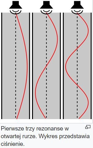

    W Wikipedii znalazłem stronę o rezonansie akustycznym: https://pl.wikipedia.org/wiki/Rezona...e_cylindryczne
    Wybrałem otwartą rurę cylindryczną z wzorem:
    Prawie idealnie pasuje do średnicy czynnej głośnika rurka pcv o średnicy wewnętrznej 23,3 i grubości ścianki 2mm.
    Czyli przyjąłem:
    n – 1
    v – 343 m/s
    d – 23,3 mm
    f – 23KHz
    I wyszło mi, że L = 5,6 cm.
