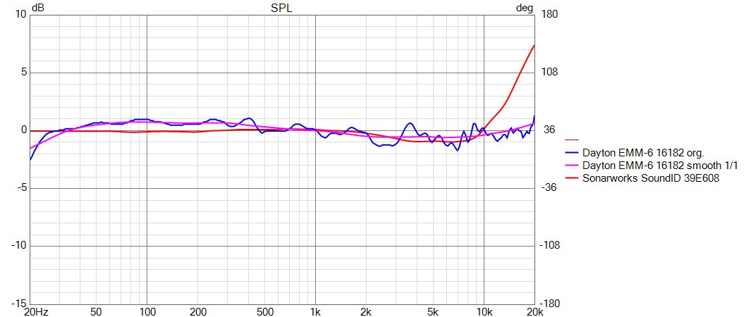

                                  Całkiem niedawno też porównywałem Sonarworksa SoundID z Daytonem EMM-6. Kupiłem Sonarworksa z ciekawości, bo opinie o nim są w internecie całkiem pozytywne.
                                  Z kolei plik kalibracyjny do EMM-6 wygląda dość podejrzanie - jakby zawierał niepotrzebne dyfrakcje, a wg mnie powinien być gładki - uwzględniać tylko trend zmian.
                                  No i wyszło mi tak:
                                  Z ciekawości wygładziłem oryginalny plik kalibracyjny od EMM-6 aż do 1/1 i wtedy wyszło mi tak:
                                  więc pomiar Daytonem pokrył się po tym zabiegu niemal 1:1 z SoundID...
                                  a pliki kalibracyjne moich egzemplarzy wyglądają tak (w tym wygładzony do 1/1 dla EMM-6)
