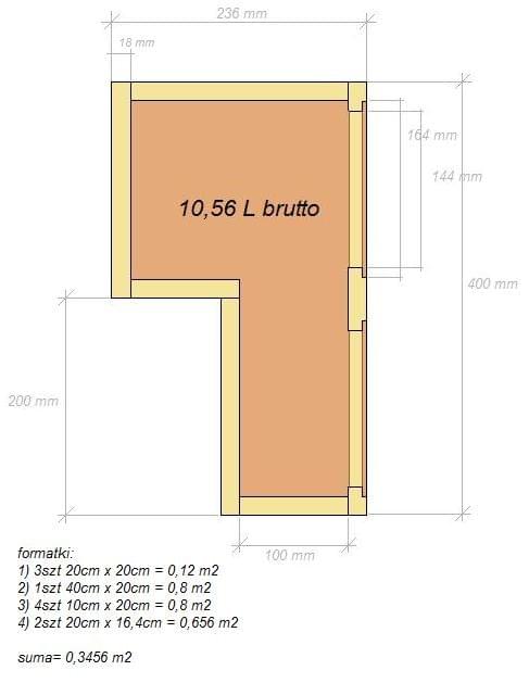

        Planuję zrobić update mojego suba - zmienić obudowę, niestety (chyba) na mniejszą.
        obecnie ma ok. 15l, a docelowo miałaby miec :
        10,56l brutto
        (wymagania bagaznika i wpasowania suba w jego miejsce).
        walczyć z b-r? czy zrobić zamkniętą?
        I jaki głośnik do tego wtedy. Konstrukcja pozwala teoretycznie na montaż 200mm
        (szerokość całej skrzynki to 200mm - 2x scianka po 18mm czyli montażowej mamy 164mm - teoretycznie ze 20mm dałoby się jeszcze urwać żeby otwór miał ~180mm - wtedy złapiemy jeszcze ciutek większą pojemność)
        Coś takiego jednym słowem:
        Tutaj narysowane wyciecia na 2x 165 ale to front- kwestia wyciecia przy podjeciu decyzji jaki glosnik tam bedzie ....
        Czy na tzw. jana wrzucic jakąś tanią 20 i trzymać kciuki żeby zagrało? :P
          10,56l brutto
          poszukaj na allegro u-Dimension RM-208SL
          taka skrzynia mu wystarczy tylko może być trochę drogi

              Teraz mam pytanie - jak się włoży głośnik do za małej obudowy, to z tego co rozkminiłem z Winisd to najzwyczajniej nie będzie takiego zejścia jak by mogło być?
                tak.
                500zł to już kawałek gotówki, inna klasa cenowa niż STX17SW.

                  Winisd mi pokazał coś takiego:
                  48.25Hz @ -6 dB
                  i SPL
                  GND 17-200-8 SW i skrzynia 10,5 L pojemnosci wg rysunku kilka postow wyzej.
                  Do napedu jak wyzej esx 140w RMS.
                  Warto robic cos takiego? :)
                    Moim zdaniem szału nie ma. Próbowałeś dla porównania zrobić budę BR? Na necie wyczytałem, że BR do tego głośnika wychodzi około 10-11litrów
                    Ja miałem głośnik IT MDS08 w klozecie, który i tak miał wyższy SPL (88dB) i trochę niżej punkt -6dB@42hz (według winisd podaję dane) I powiem szczerze, że brakowało mi basu. Dopiero jak wsadziłem go w BR pokazał na co go stać.
                    Może lepiej zrób budę zamkniętą tak jak sobie zaplanowałeś, ale litraż obudowy BR daj i najwyżej otwór zrobisz i rurę wstawisz. Ale pamiętaj, że musisz przewidzieć przy projektowaniu skrzyni, żeby tunel się zmieścił w razie czego!
                      br dla 17sw przy objetosci ok 10-12 litrow i strojeniu ok 40Hz bedzie mial ok 1metra dlugosci. Br szczelinowy zwiekszy objetosc o ok polowe wiec lepiej odrazu kup mb i bedzie po klopocie. Na stronie stxa masz podane litraze i strojenia. Nie ma co kombinowac. Dla tego glosnika proponuje tez filtr subsoniczny na 30Hz. To juz z podpowiedzi Slawka T.

                        tunel rzeczywiscie mi wychodzil w winisd jakis masakrycznie dlugi, i dla szczelinowego by mi wyszlo cos kolo pol metra dla srednicy 200x10 (dolna scianka skrzyni) i by zawijal praktycznie do samej gory skrzynki.
                        Nie wiem czy to byloby dobe rozwiazanie :/

                            STX robi ten GND 17 200 8 SW który mnie interesowal, + do tego glosnika robi membrany bierne.
                            i w sumie wychodzi nawet tanio bo za całość skrzynki by mnię geldu wyszło max 120 PLN :)
                            głośnik 59
                            MB 29
                            + 40 PLN na mdf, terminale itp.
                            jedyny problem jest taki ze z tych wykresów na stronie stx'a nie jestem w stanie wykumać co i jak i jak to gra :P
                            Są podane (w opisie MB) pojemności i strojenia ale wykresy nic mi nie mówią - podają oporność w funkcji częstotliwości.... :(

                              Sławek T z stx-a zaleca budę 12L strojoną na 40Hz czyli nic nie musisz dociążać mb
