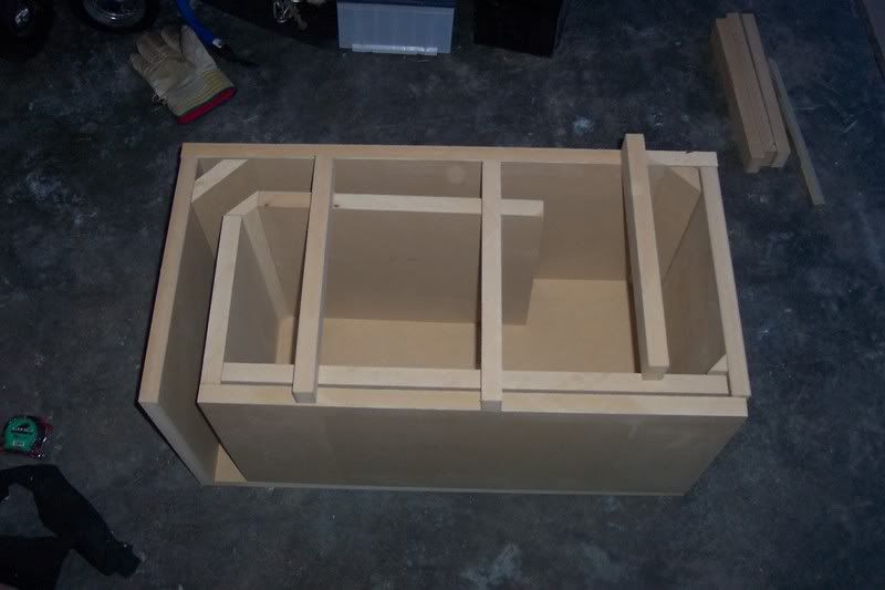

                              skrzynie na filmikach maja jedna wade - brak kratownic w srodku
                              skrzynia z kratownicami nawet zrobiona z plyty 16mm bedzie stabilniejsza niz zwykla z plyty 50mm
                              szkoda ze miejsce za oparciem sie zmarnuje

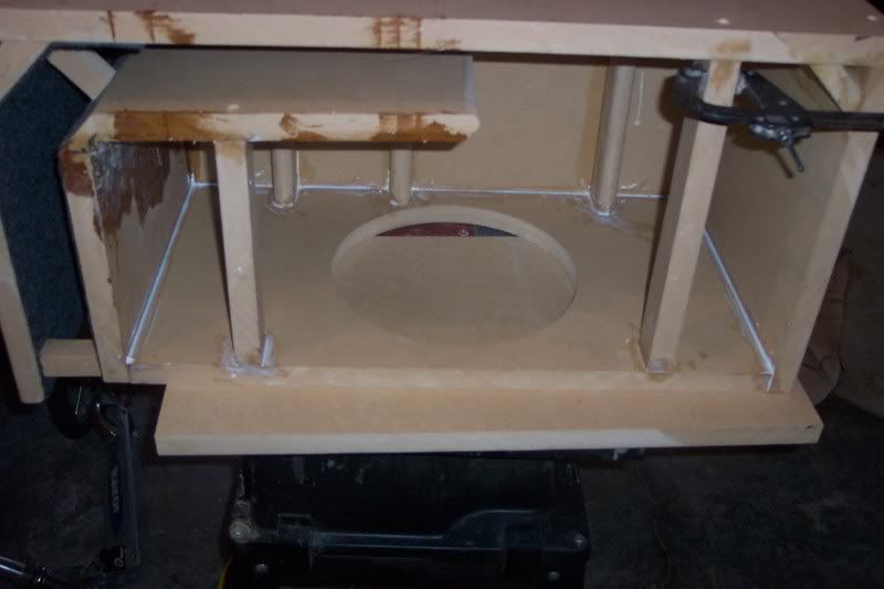

                                Taka kratownica wystarczy ?
                                Rozumiem tak jak na zdjęciach, profilowanie również ostrych kątów wzmocnień + w każdy róg skrzyni wzmocnienie w postaci "trójkąta"
                                  jestem zwolennikiem pelnej kratownicy ale to w zupelnosci wystarczy. tylko nie zapomnij wzmocnic tez pozostalych scianek (na zdjeciu lewo i prawo oraz tyl i ta zdemontowana)
                                  Zamieszczone przez Przemeksik Zobacz posta
                                  tunel koniecznie reszta juz opcjonalnie
