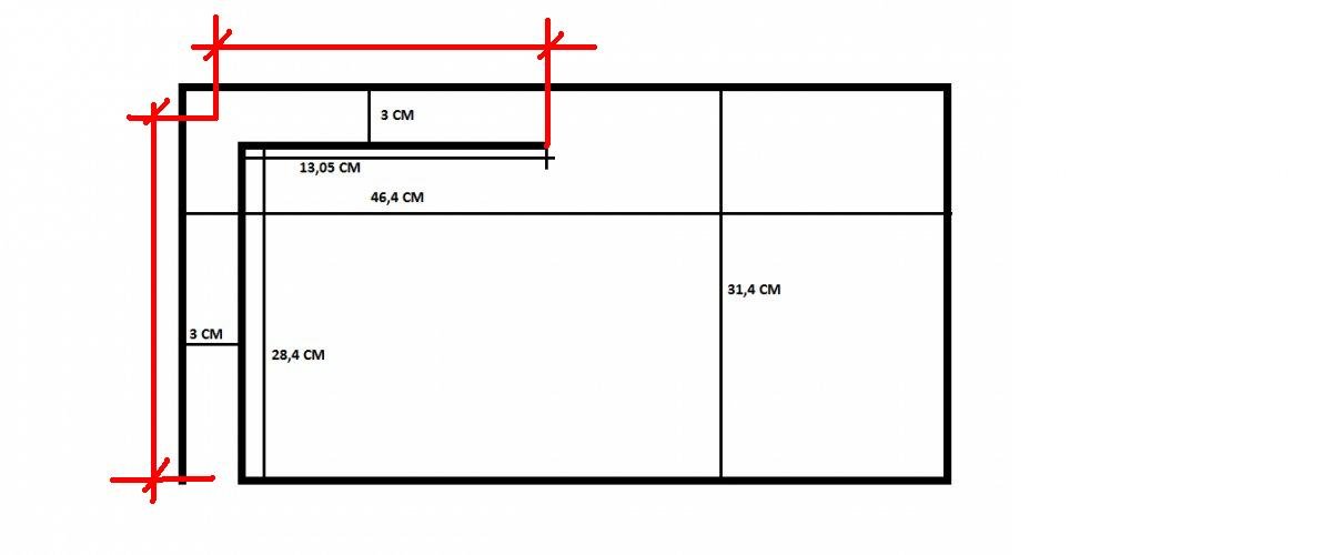

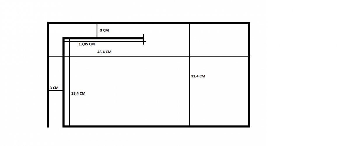

    Mam nadzieje że się połapiecie :flapper: wymiary podane są już w netto
      #42
      dlugosc tunelu licz srodkiem tunelu a nie bokiem
        #43
        Srodkiem czyli jak? Mozesz kolego trochę jaśniej 😊
          #44
          Ręce opadają!

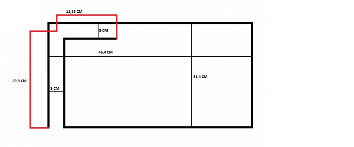

            Tak lepiej
              #46
              teoretycznie tak
              pamietaj o zaokragleniu krawedzi
              jak nie masz frezarki to przynajmniej papierem przeszlifuj
