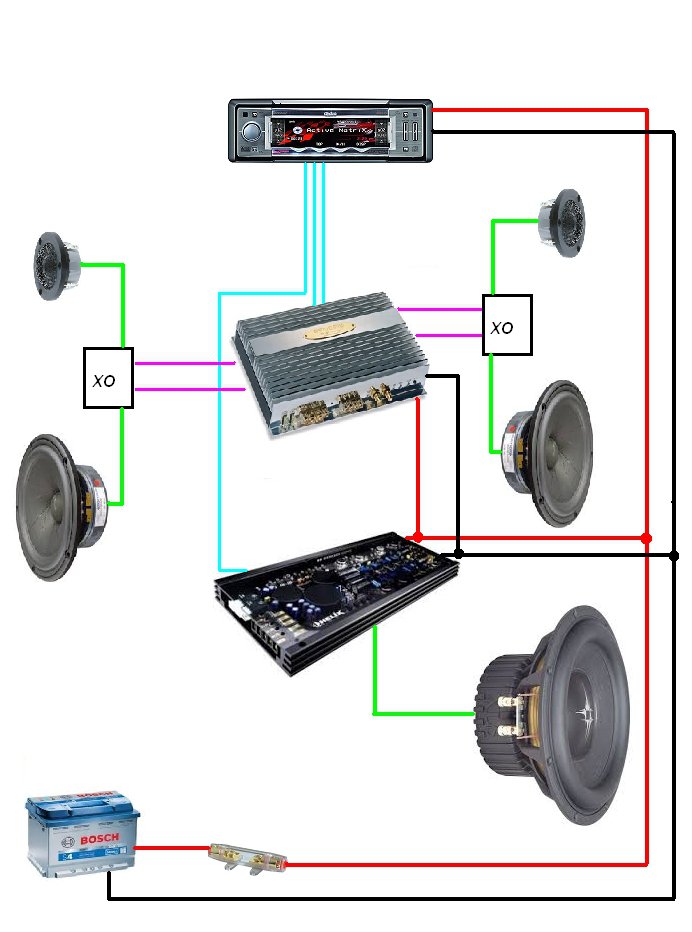

          myślę że weźmiemy tego CLARIONA DXZ958RMC. rozluźniony dół może się mojemu bratu podobać, bo lubi czarne rytmy . zresztą wzmak do suba ma duży max DF >800 (regulowany - ciekawe jak to działa). więc powinno to szybko chodzić.
          dla przypomnienia potencjalnie system wygląda tak:
          radio (najprawdopodobniej) - Clarion DXZ958RMC
          wzmak suba - Helix H1000 ESPRIT
          wzmak frontów- genesis dm200
          sub - XLS12 830515 @30L closed
          głośniki na front - na początek próba z Eton 7-360
          kabel zasilający - 35mm2
          co jeszcze potrzeba:
          - wysokotonowe - narazie nie wiem co, jednak w podszybie nie wejdą, pozostają boczki
          - kable sygnałowe - może być czerwony sinuslive CA5? np. http://allegro.pl/sinuslive-ca65-6-5...307973900.html
          - kondensator LOW ESR -LANZAR LQ19CAP CZY LQ30CAP ? czy cos innego?
          - maty na drzwi - GMS, STP
          robię listę zakupów, bo za tydzień zaczynamy. z potem na zawody do Izbicka :P

                                          budżet już sporo nagięty:) niestety 1700zl za neo29 to dla nas juz za duzo. max do przełknieca jest 900zl na tweetki.
                                          schemacik
