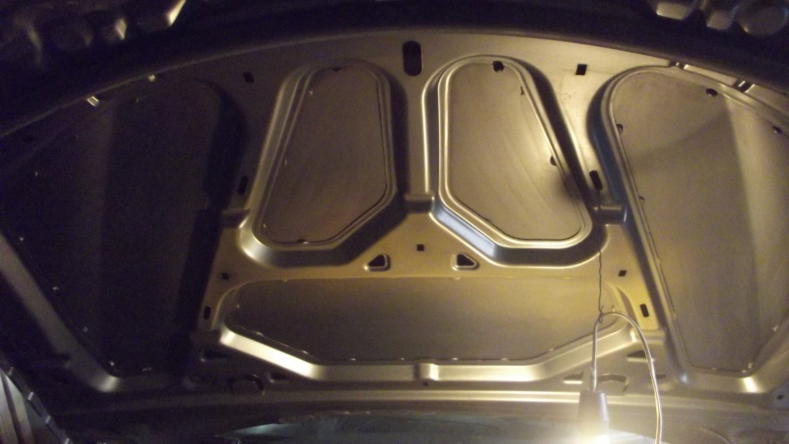

                                    Klejenie maty w garażu się udało, ale dałem radę tylko maskę zrobić. Bez podgrzewania się nie obyło.

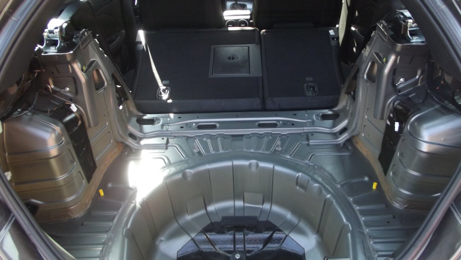

                                    W poniedziałek i wtorek pogoda dopisała, więc działałem na dworze. Słońce zmiękczyło maty na tyle, że grzać nie było potrzeby. Zdjęcia z wtorku nie mam, ale przybyło mat na nadkolach i podłodze.
                                    Rozebrać to było naprawdę łatwo. Jeden rodzaj wkrętów do wszystkich elementów ułatwia znacząco montaż/demontaż :)

                                        Jeszcze nie skończone.
                                        Pytanie: w otwory, które widać nad nadkolami mogę powpychać gąbki dźwiękochłonnej? Woda tam nie ma dostępu, jedynie para wodna z powietrza. Nie będzie to "gniło"?
