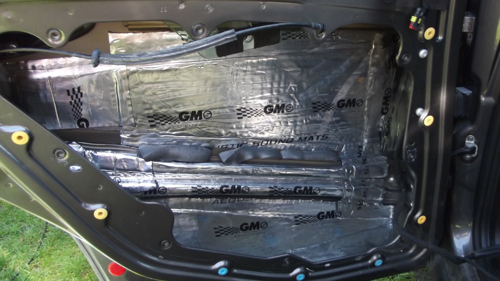

                          Bierzemy się za "odkażanie" wnętrza drzwi. Ja kupiłem 5l baniak benzyny ekstrakcyjnej - starczy na kompletną dezynfekcję całego auta :) Należy to robić dokładnie, bo do tak oczyszczonej powierzchni będziemy kleić maty. W tym miejscu napomknę, że nie warto zawracać sobie głowy matami bitumicznymi, ale wydać kilka zł więcej. Już od około 80zł za m2 są porządne maty butylowe, choćby GMS 05 czy nieco sztywniejsza GMS 07 (której użyłem).
                          Klejenie najlepiej przeprowadzać na zakładkę od dołu ku górze, by powstała zakładka pozwalała ściekać wodzie swobodnie i nie podmywać mat. Dobrze jest niezależnie od temperatury powietrza posłużyć się opalarką i podgrzać klej bezpośrednio przed przyklejeniem maty. Jeśli kleimy na zakładkę, powierzchnię maty również trzeba odtłuścić.
                          Nie należy się przejmować, że nie wszędzie dało się dojść matami, wystarczy jakieś 70-80% powierzchni blachy wykleić. Trza zwrócić uwagę na to aby otwory dla ściekania wody pozostały w pełni drożne - te u dołu drzwi i te na belce wzmacniającej drzwi.

                          Można zacząć składać drzwi. Przeciągamy kable i przepusty. Przykręcamy plastik z prowadnicą do blachy zewnętrznej i staramy się trafić zatrzaskami na miejsce. Spinamy wszystko od strony wnętrza drzwi: kabel zamka, linka podnoszenia szyby, przykładamy blachę i celujemy na śruby od prowadnicy. Jak one wskoczą, to prosta sprawa: skręcamy wszystko, wpinamy kable. Po drodze można podłączyć sterowanie szyby i sprawdzić czy działa :P
                          Oklejamy dostępne powierzchnie pianką.

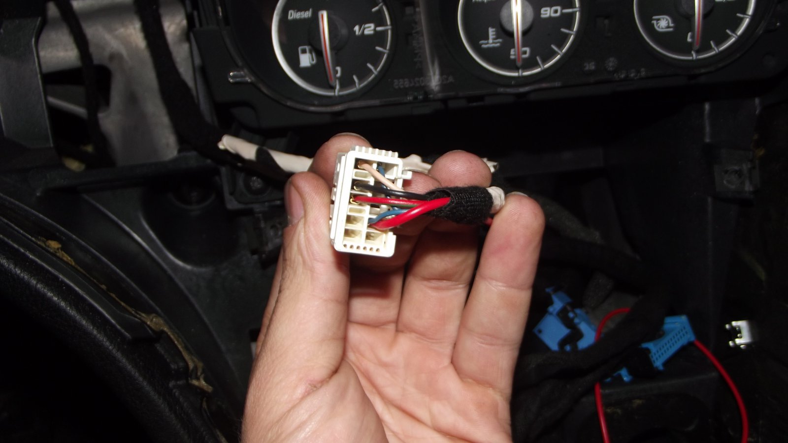

                              Pioneer DEH 80PRS nie ma przycisku załączania, załącza się dostając 12V. Trochę czasu minęło, ale znalazłem 12V które pokazuje się po włożeniu klucza do gniazda i znika po jego wyjęciu.
                              Na zdjęciu widać złączkę z kablami stacyjki, a poszukiwane 12V ukrywa się na niebieskim kabelku u dołu zdjęcia. Dołączyłem do niebieskiego czerwony przewód z kostki iso, którą dostałem z radiem, poskładałem i Pioneer działa jak fabryczny radioodtwarzacz :)

                                        Dziś w sumie skończyłem wyklejać wnętrze:
                                        Podkleję jeszcze gąbki pod plastikowe osłony, przeciągnę kable sygnałowe i składam auto do kupy :)
