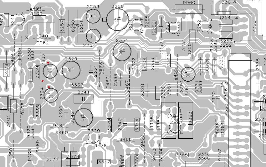

    Witam, jestem tutaj nowy na forum i od razu się przyznam że jestem kompletnym amatorem, ale chce się czegoś w końcu nauczyć. Posiadam wieżę Philips FWM 399 i chciałbym do niej dorobić wyjście (LINE OUT) ale nie bezpośrednio z kości STK 442 tylko z przedwzmacniacza, tak żeby regulując głośność, bas, itd było też słychać w wzmacniaczu do którego podłączam. Załączam schemat:

    Dla Was doświadczonych forumowiczów, jest to prawdopodobnie sprawa kosmetyczna, ja jestem kompletnym laikiem, chciałbym się w końcu coś sam nauczyć zrobić... Póki co wywierciłem otwór z tyłu wieży, dałem podwójne gniazdo RCA ale co dalej?
    Zaznaczyłem punkty w których musisz się wpiąć, to jest za przedwzmacniaczem ale przed końcówką. Kanał lewy na kondensatorze 2324, prawy 2332, masa pomiędzy :)
      Zamieszczone przez Porucznik Borewicz Zobacz posta
      przeciez to to samo. one sie lacza, a w miejscu podzialu sie wpinasz
        OK dziękuję za odpowiedzi, rozumiem,że kolejność lutowania jest obojętna? (oprócz masy) czerwone gniazdo (czerwony kabel) w punkcie 2332, białe gniazdo (biały kabel) w punkcie zaznaczonym 2324, masa obojętnie gdzie pomiędzy? Przepraszam za tak debilne pytania, ale nie jestem elektronikiem i jest to pierwsza moja przeróbka (mam nadzieję,że udana)
          jezeli odlaczyles zasilanie to bez znaczenia
            Coś poszło nie tak, sygnał jest, ale strasznie brzęczy, może masa jest w złym miejscu?
              a co tam podlaczyles?
              ja bym dla bezpieczenstwa sie jednak wpial w nozki koncowki mocy. sygnal juz odfiltrowany i bezpieczny
                wpiąłem się tak jak pierwszy kolega napisał, czy mógłbym prosić o wyjaśnienie (najlepiej też na obrazku) jak wpiąć się w nóżki końcówki mocy?
                  nozka 10 i 14 ukladu STK
                  nie mam teraz czasu na zaglebienie sie w uklad, ale na stronie 70 PDFa masz pokazane wejscie do koncowki mocy (1A i 1B)
