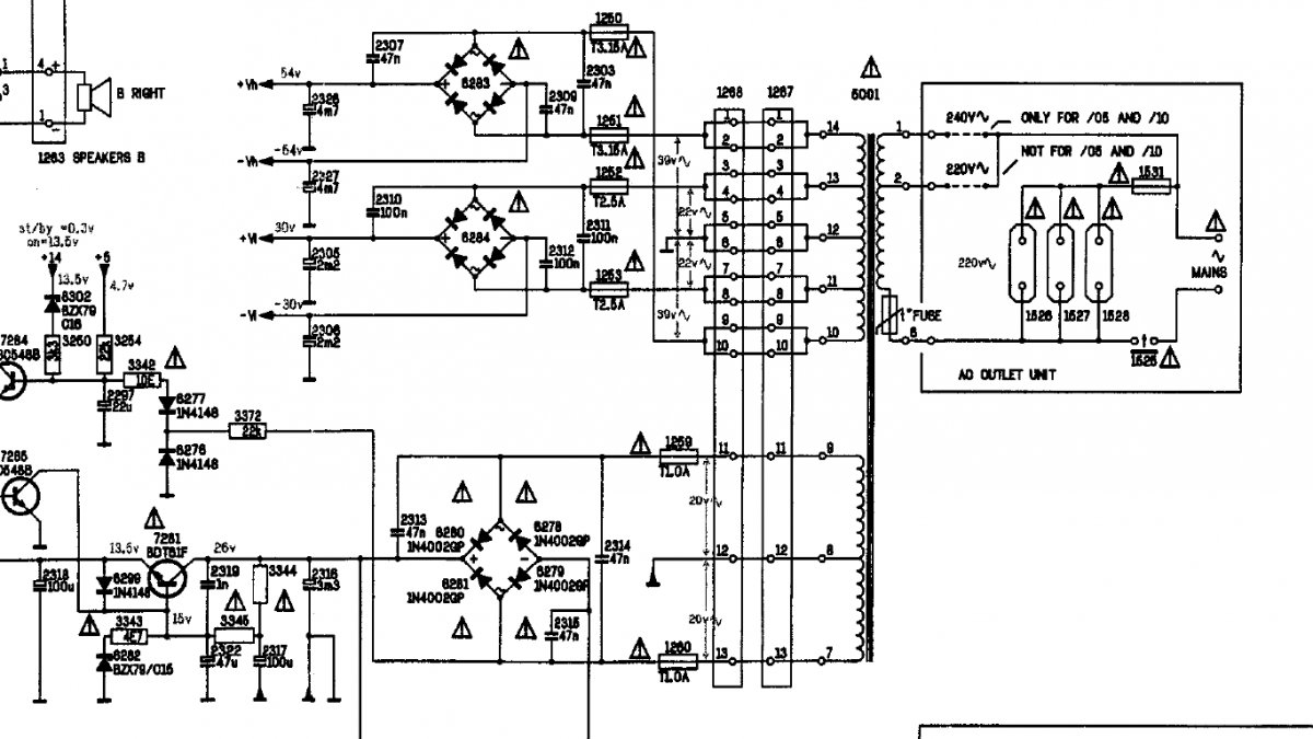

    schemat pacjenta
    http://obrazki.elektroda.pl/2486696100_1310144903.jpg

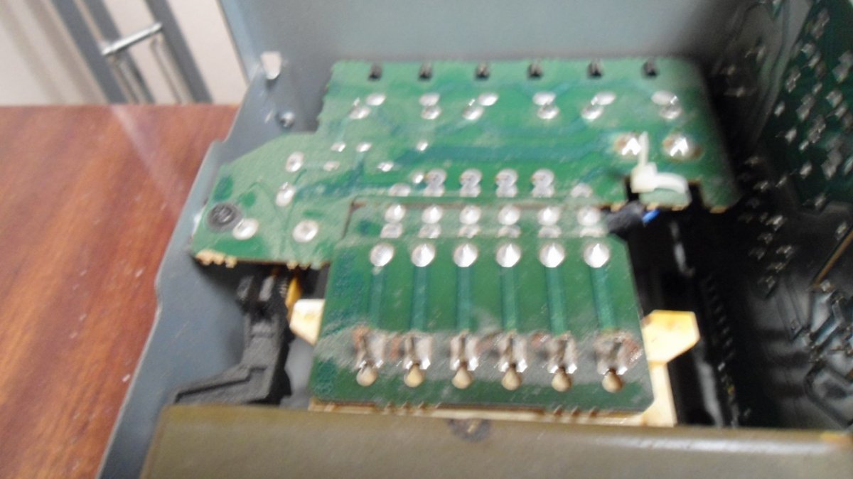

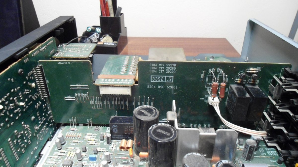

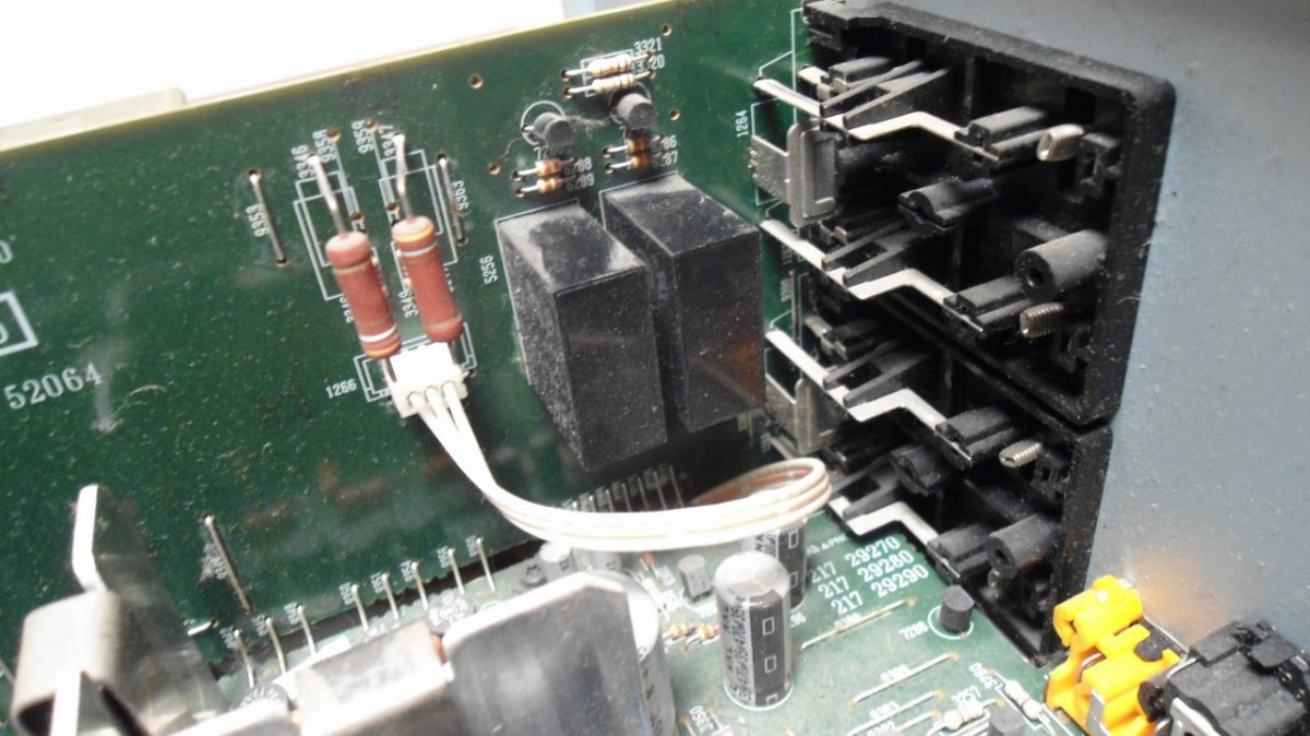

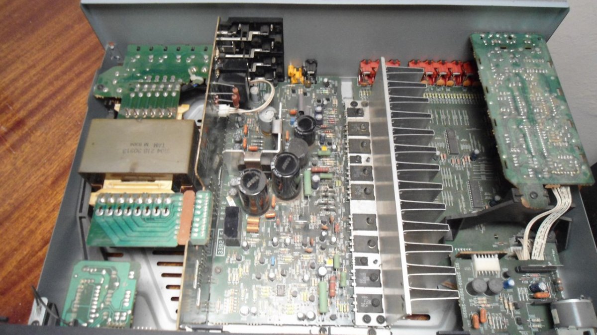

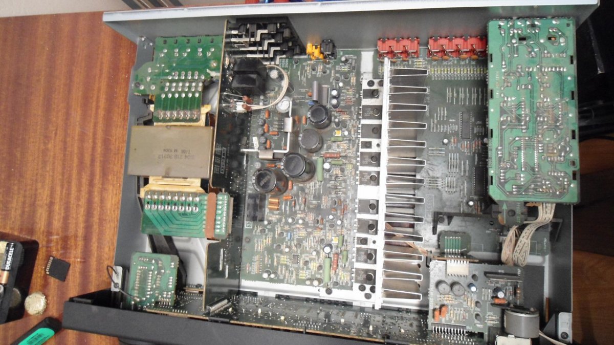

    zdjęcia wnętrza
    od czego zacząć sprawdzanie ?
    Co mnie martwi - to że na wejściu nie ma żadnych bezpieczników , ja nie widzę żadnych "oznak" uszkodzenia.

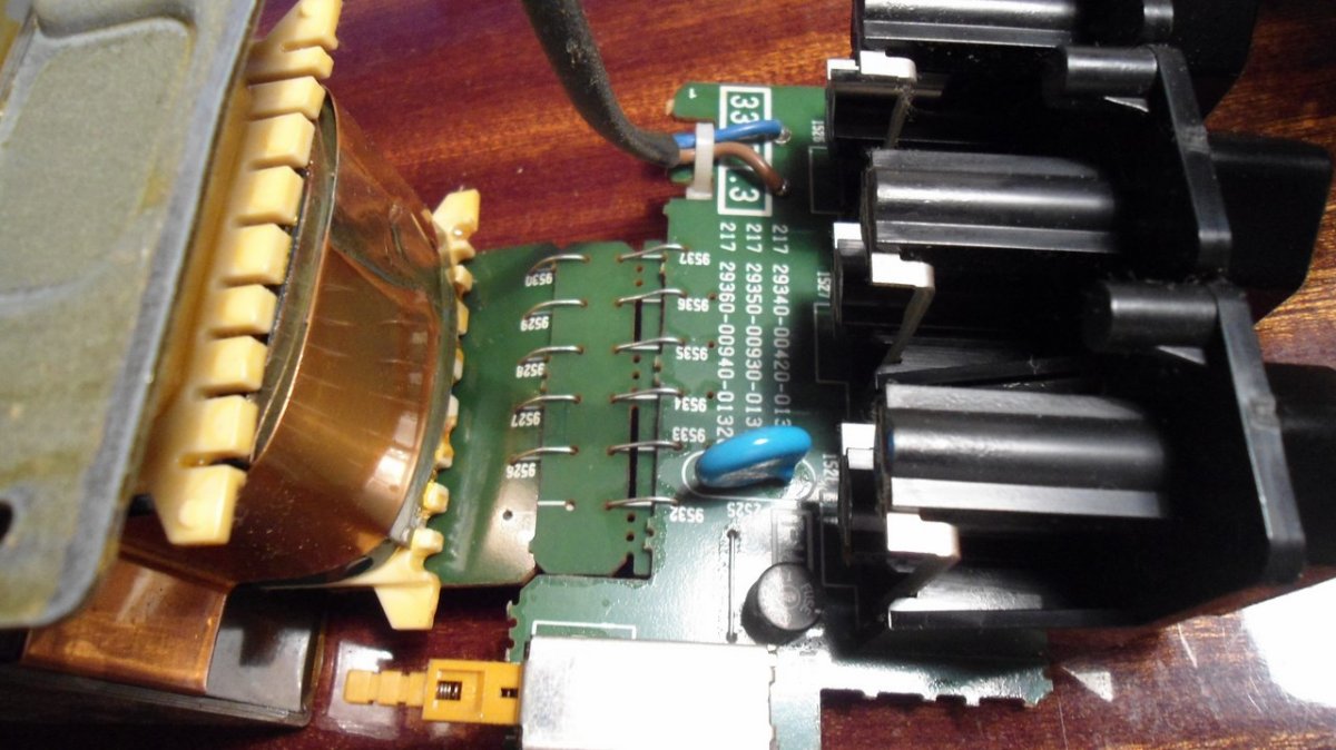

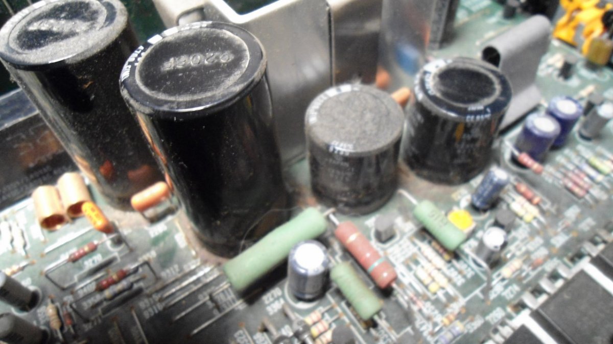

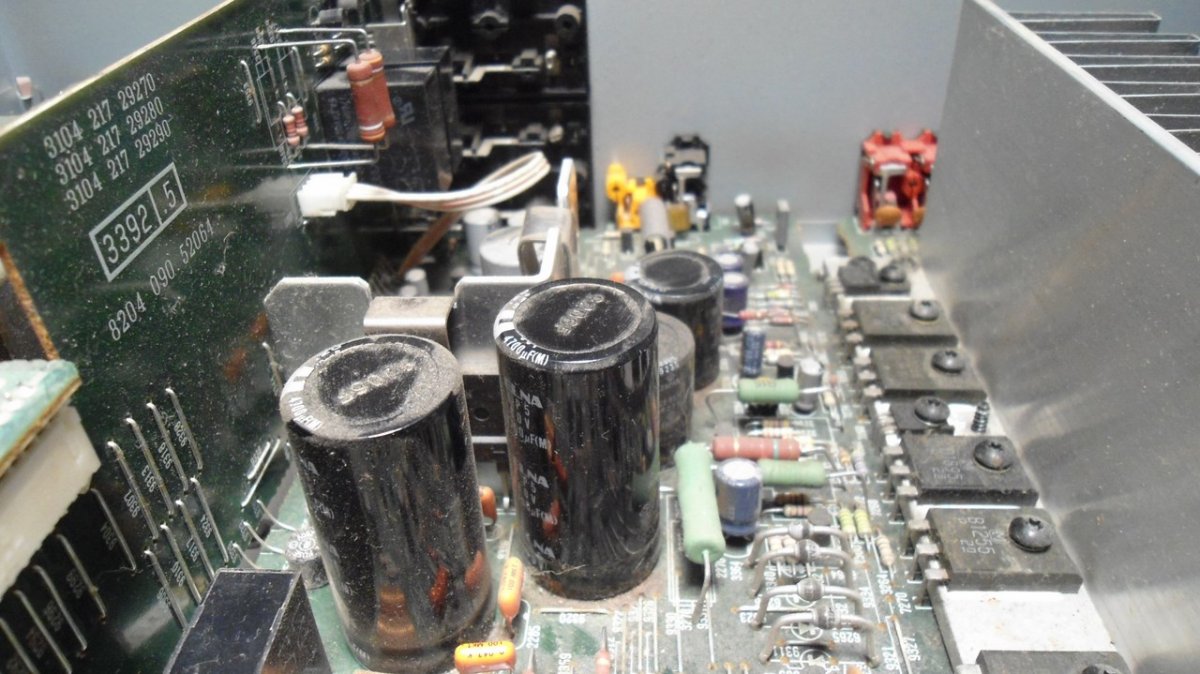

      Czy nalot na kondensatorach może coś oznaczać ?

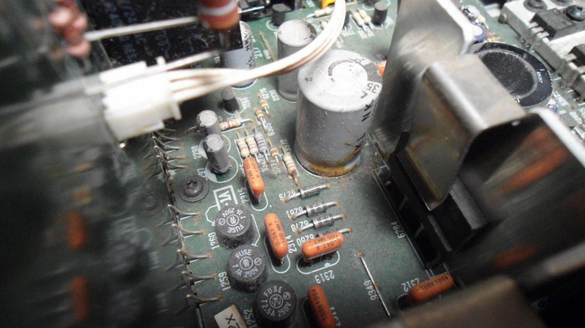

        Bezpieczniki widać na 4 zdjęciu. Obadaj zasilanie i tranzystory? Jaki nalot?
          Właśnie ten na 4 zdjęciu na kondensatorze , na dole - przebarwienie ? Jest jeszcze na kilku innych.
            bezpieczniki to te czarne, małe walce. Wydaje mi się że to jakiś żółty klej montażowy. Kondensatory często są przyklejane do PCB żeby się podczas drgań nie urwały.

                        Z serwisówki podesłanej przez kolegę infinity strona 20 po prawej stronie jest schemat transformatora. Opisane są napięcia. Brakuje tylko mocy ale na obudowie jest napisane 290W.

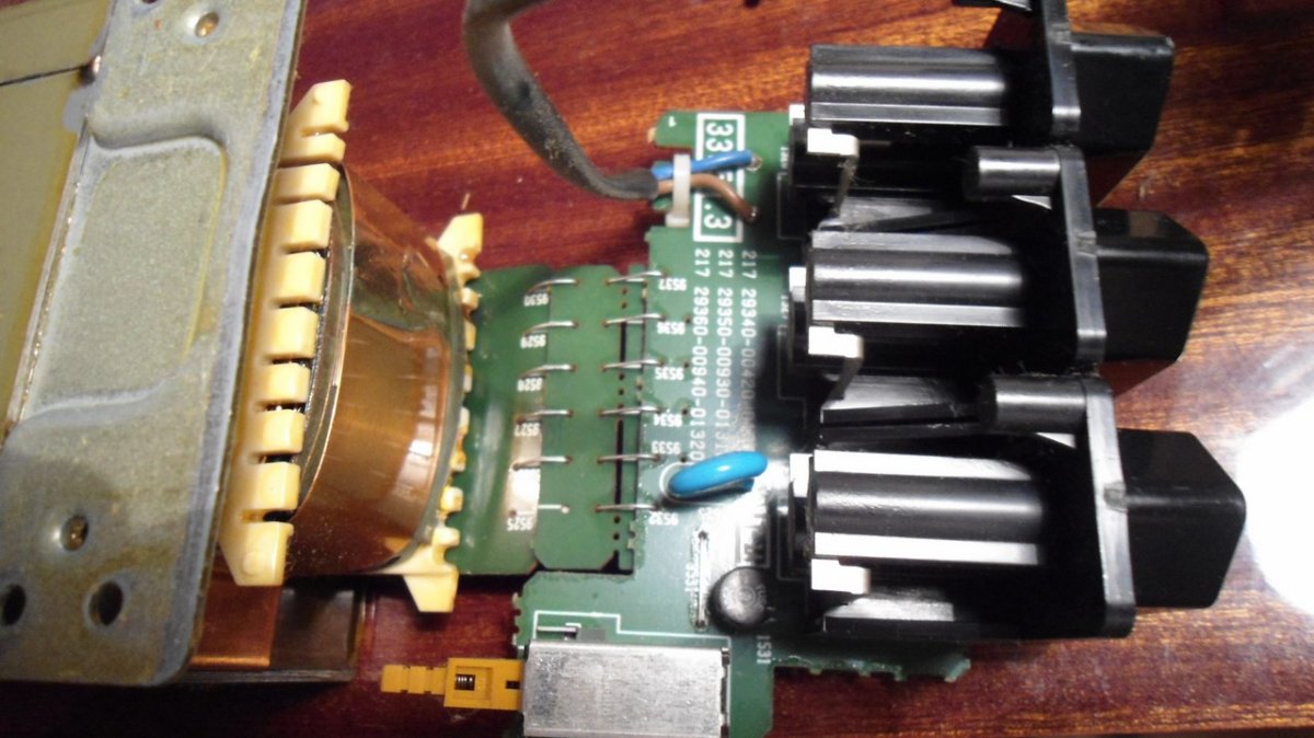

                          pod okleinami uzwojen znajduje sie bezpiecznik termiczny. odszukaj go i sprawdz
                          "uratowalem" tak kilka traf
                            Jest on koło nóżki 6 transformatora. Tak wynika ze schematu.

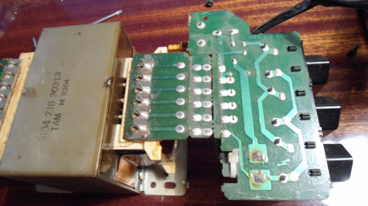

                              Trafo jest nierozbieralne , także czas szukać czegoś zastępczego, ale na allegro cisza, jedna sztuka była na AS 2 lata temu :)
                                Zamieszczone przez wrotekpoz Zobacz posta
                                Każde urządzenie (w tym trafo) da się rozebrać. Nie każde da się poskładać :P
                                Na oryginał trzeba polować, zamiennik niełatwo będzie dobrać, bo masz 2 uzwojenia na wtórnym, jedno "normalne" symetryczne i drugie, też symetryczne, ale dwa różne napięcia. Poniżej mapka sytuacji :)
                                  Nie koniecznie musisz rozbierać. Sprawdź czy da się pominąć ten bezpiecznik. Może nie do końca bezpieczne ale wiele transformatorów w ogóle go nie posiada. Sprawdź czy uzwojenie pierwotne jest sprawne
                                    Adzik, widziałeś jak są termiki w trafach montowane?
                                    Często (z tendencją do bardzo często) jest tak, że trzeba trafo rozebrać. Rozebrać to znaczy wyjąć z urządzenia, zdjąć ekran, czasami odwinąć (jak masz szczęście kawałek) uzwojenia. Kiedyś było łatwiej, zakładów przewijających silniki, trafa było do cholery. Teraz z tym ciężej, co nie znaczy, że się nie da :P
