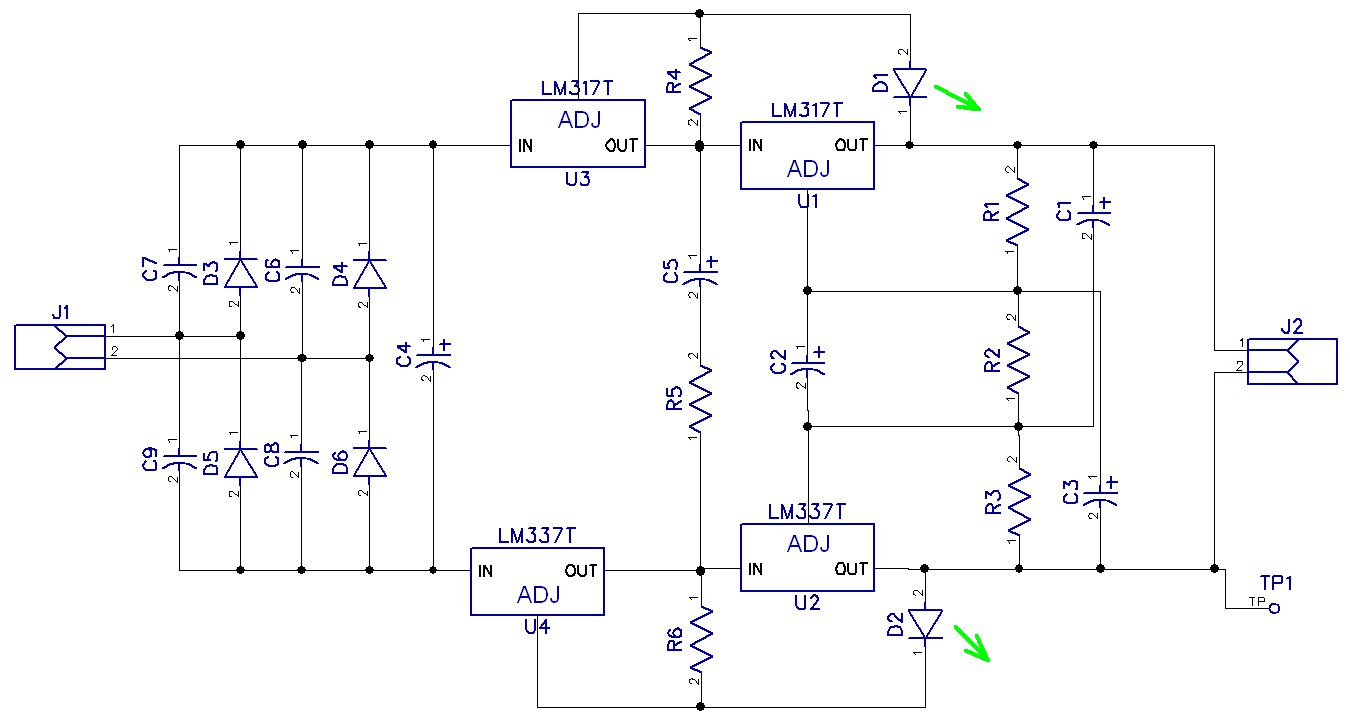

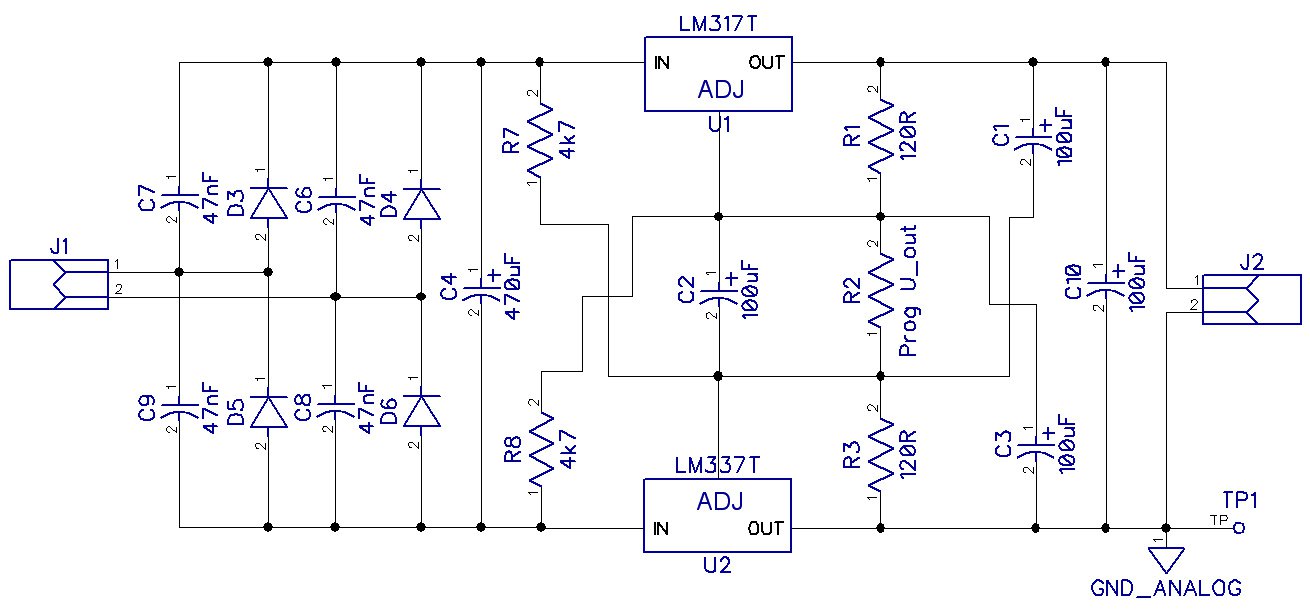

    Witam.
    Wyobraźmy sobie, że mamy pływające uzwojenie wtórne, które ma ambiwalentny stosunek to masy, bo jej bezpośrednio nie widzi.
    W tym kontekście, uprzejma prośba o Wasze opinie, komentarze, analizę niniejszej propozycji układu.
    Jest to symetryczny pre-regulator, który w ostatnim czasie narysowałem.
    Pytanie zasadnicze: Czy to się wzbudzi, czy nie wzbudzi? Mamy tutaj do czynienia z komplementarnymi regulatorami, które mogą sobie potencjalnie pomagać, ale mogą też, (co jest równie lub bardziej prawdopodobne) sobie wzajemnie przeszkadzać.
    Załóżmy, że kotwicę masy zarzucamy w punkcie TP1.
    W tym kontekście, C3, z punktu widzenia górnego regulatora, jest (w świetle punktu zakotwiczenia masy przy TP1) osadzone wręcz "książkowo", a jego rolą jest obniżenie poziomu szumów układu przez odfiltrowanie napięcia na pinie ADJ dla górnego/dodatniego regulatora.
    Na rezystorach R1 oraz R3 odkładają się napięcia referencyjne, około 1,25V. W tym kontekście, cała "reszta" nadwyżki napięcia wyjściowego, nadwyżki ponad 1,25 + 1,25 = 2,5 Volta (minimum), jest ustalana rezystorem R2.
    W kontekście rezystora R2, zastosowanie kondensatora C2 wydaje mi się logiczne i rozsądne. Jego funkcja to obniżenie poziomu szumów na wyjściu układu, ale również powinien on odgrywać imho pełnić funkcję antyoscylacyjną.
    Wielkie do Was pytanie mam natomiast odnośnie C1: Czy kondensator C1 należy wyrzucić, czy zostawić?
    Czy sensowne jest odfiltrowanie napięcia na pinie ADJ ujemnego regulatora do dodatniej szyny wyjściowej?
    Symetria wymagałaby, aby on tam był, ale dwutranzystorowe oscylatory z dwoma kondensatorami - również wyglądają arcy-symetrycznie.
    Może ten C1 by trzeba właśnie pominąć ?
    Zanim skomentujecie, uprzejma prośba o zapoznanie się z intrygującą liczbą S/N: "100dB", która występuje w ostatnim paragrafie, przy ostatnim rysunku, na stronie:

    Jeżeli C4 to kondensator z Twojego zamówienia to myślę, że zadziała xD

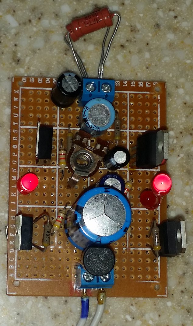

      OK.

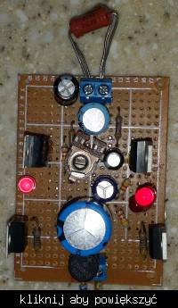

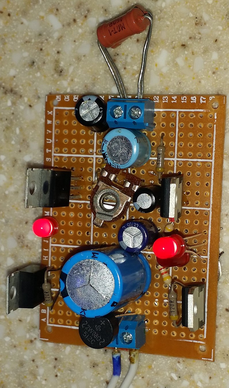

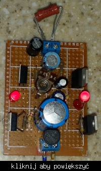

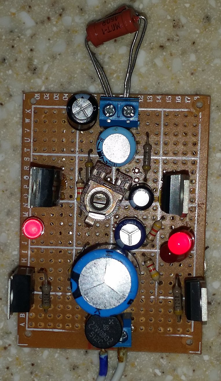

      Zlutowałem "prawą" część tego układu (czyli układy U1, U2, ale jeszcze bez pre-regulacji).
      Uruchomiłem.
      Poczyniłem ciekawe obserwacje.
        Zamieszczone przez zjj_wwa Zobacz posta
        OK.
        Podzielisz się nimi?
          Na razie może jeszcze zbyt wcześnie. Układ jest świeżutki, no i też nie cały, a jedynie "prawa połowa". (US1, US2, R1=R3=120R, R2= regulowany PR'ek 1k, C1=C2=C3= 47uF, prostownik filtr). Układ sprawia wrażenie że działa. Musiałbym to na spokojnie na oscyloskop rzucić, zobaczyć czy tam co nie oscyluje potajemnie. R2 dałem jako potek PR'ek. Normalnie daje radę ustawiać napięcie wyjściowe. Taką na prędko próbę modulacji prądu obciążenia zrobiłem. Rezystor 75R jako obciążenie podłączałem i odłączałem, przy napięciu wyjściowym 6,31VDC. Ani drgnęło na drugiej pozycji za przecinkiem.
          Modulacji napięcia wejściowego - jeszcze nie robiłem. Świeża sprawa. Ale zrobię.
          Aha, spadki napięć nie rozkładają się porówno pomiędzy tymi regulatorami. Ale widać wyraźnie, że oba są aktywne. Każdy pracuje ze zdrowym, przynajmniej minimalnie rozsądnym dropout'em. Napięcie wyjściowe wydaje się "sztywniejsze" jak z pojedynczego takiego regulatora wziętego "z osobna".
          A tak w ogóle - to dziękuję wszystkim dotychczasowym uczestnikom tej dyskusji za ich niezwykle wartościowe, trafne i cenne uwagi, które wniosły sporo wartości dodanej.
            Zauważyłem tendencję do istotnie niesymetrycznego podziału dropout-u pomiędzy kostkami, w szczególności zaś w sytuacji większego napięcia wejściowego. Zacząłem to poprawiać. No i niechcący uzyskałem coś innego. :o
            A mianowicie regulator z ujemną impedancją.
            Ale stabilny.

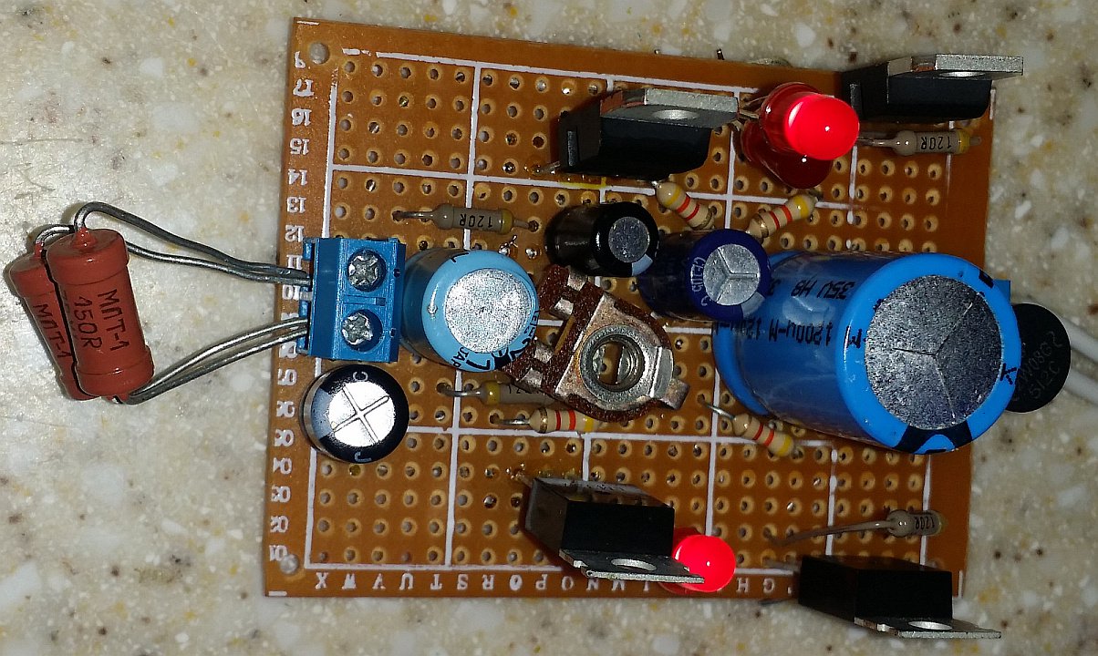

                Tak czy siak, urządzenie działa bardzo prawidłowo, acz niezgodnie z oczekiwaniami. Kiedyś pewien wykładowca na pewnej uczelni (autor licznych patentów) powiedział: jeśli urządzenie działa niezgodnie ze specyfikacją - to należy zmienić specyfikację. :)
                Rezystorek 75R jako sztuczne obciążenie jest najwyraźniej bardzo zadowolony (sądząc po jego temperaturze).
                Odpowiednia żonglerka rezystorami do spraw ujemnej impedancji pozwala uzyskać również punkt równowagi - czyli taki scenariusz, że niezależnie od tego, jaki prąd ciągniemy z wyjścia urządzenia, to napięcie wyjściowe pozostaje niezmienne. Można wręcz "podkompensować" ewentualne, spodziewane spadki napięcia na przewodach pomiędzy regulatorem a obciążeniem, jakby ktoś bardzo potrzebował.
                No ale nic to. Temat jest rozwojowy. Wymaga wypicia dwóch browarów.

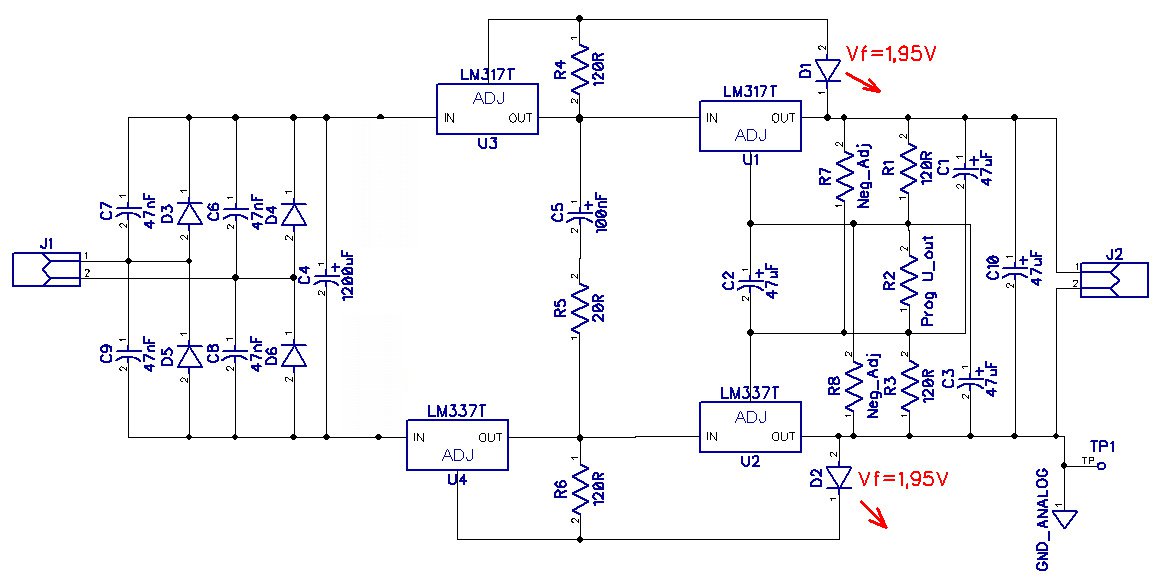

                                      Już udało mi się nawet ustalić formułę do obliczania napięcia wyjściowego.

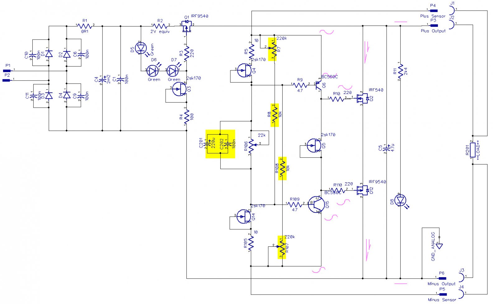

                                        Chciałbym poznać Wasze opinie w kwestii takiej oto koncepcji regulatora typu shunt, o regulowanej ujemnej impedancji wyjściowej.
                                        Jest to wariacja na temat symetrycznych regulatorów opracowanych przez kolegę Salasa ("The simplistic Salas low voltage regulator"). Dzięki możliwości ustalenia niewielkiej ujemnej impedancji wyjściowej, chcę uzyskać możliwość kształtowania wartości napięcia wyjściowego, w miarę jak rośnie pobór prądu obciążenia z regulatora.
