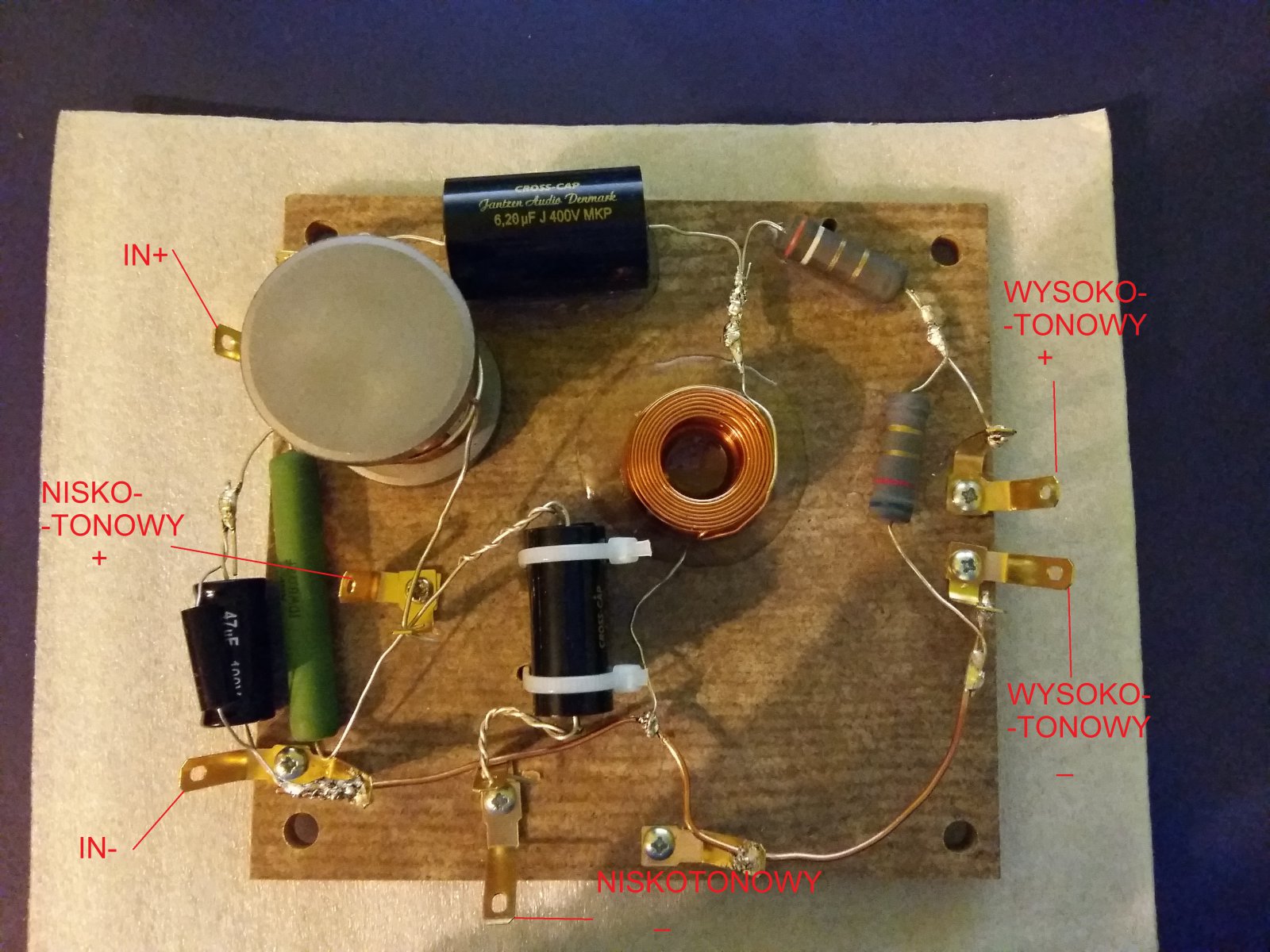

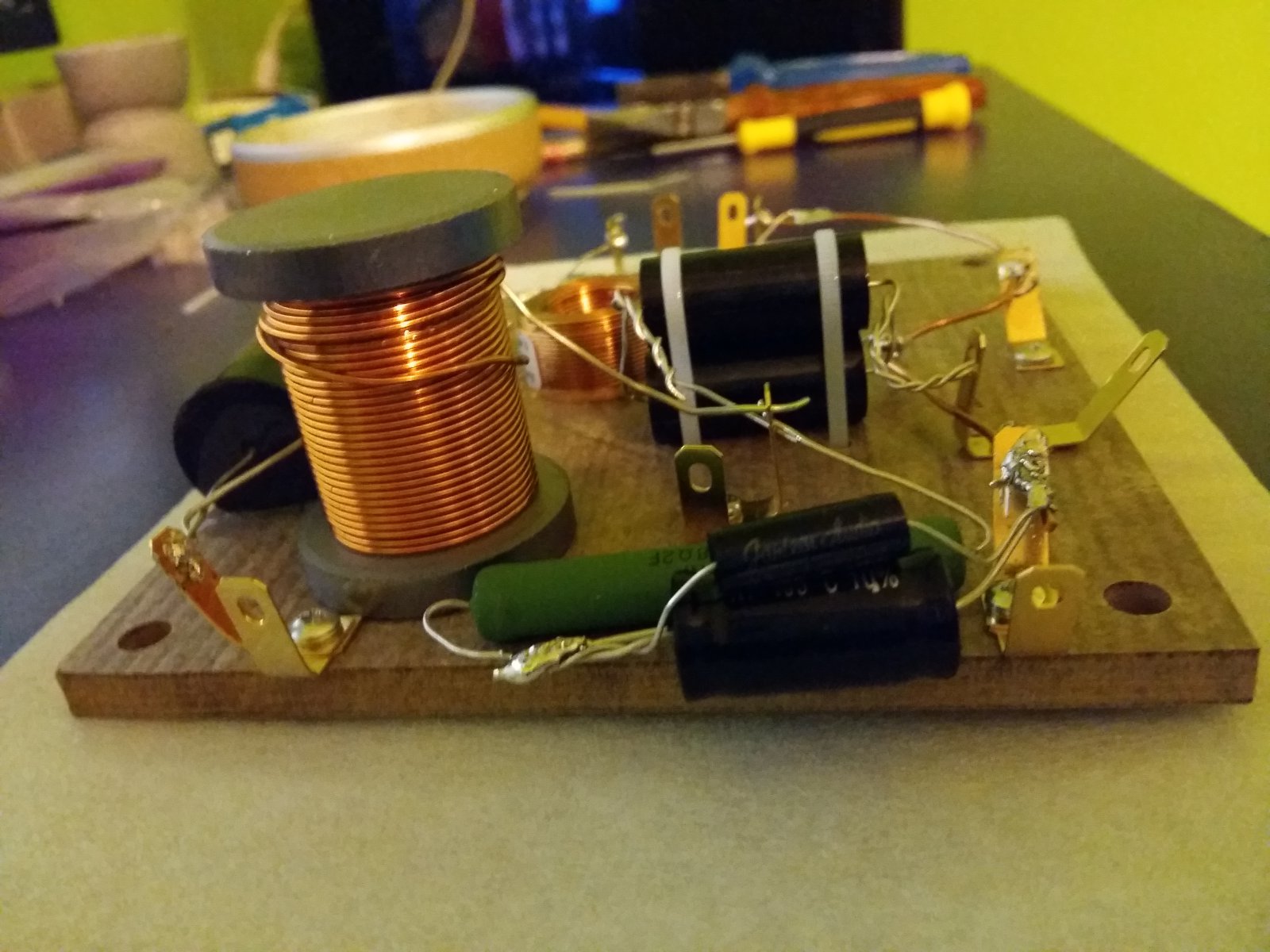

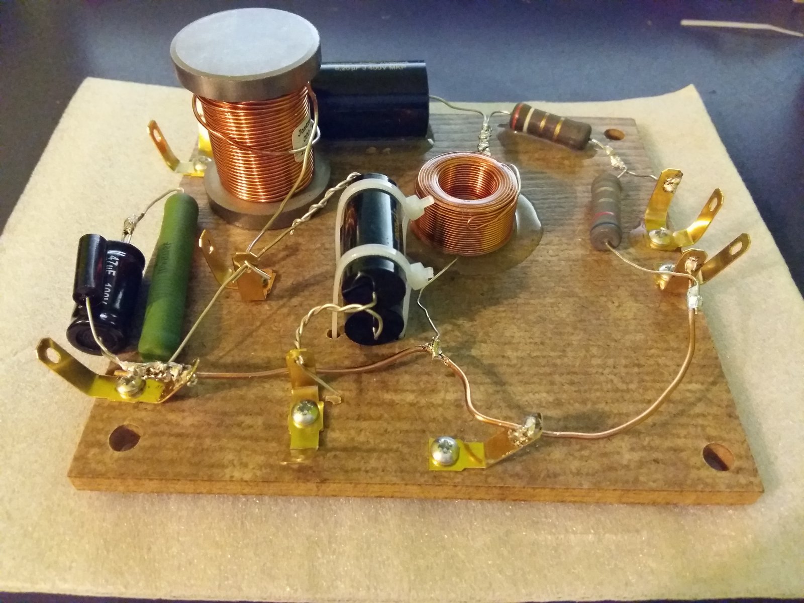

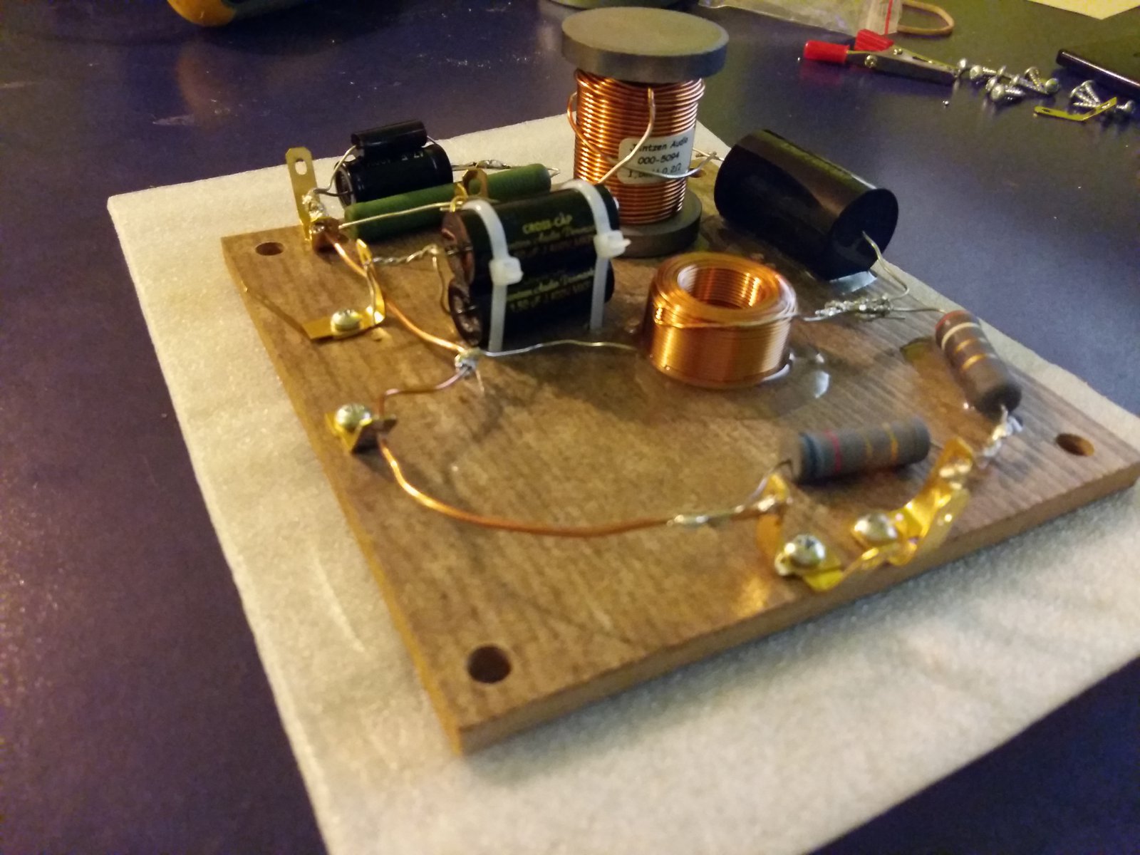

    Hej witam Wszystkich, potrzebuję pomocy/wskazówek
    po 2 tygodniach czytania postów oraz różnych materiałów i oglądania zdjęć, w końcu przystąpiłem do zbudowania swojej pierwszej w życiu zwrotnicy audio.

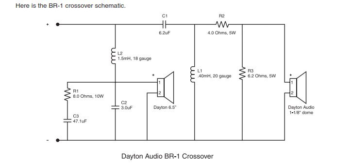

    Oparta na oryginalnym schemacie Dayton audio z wykorzystaniem ich głośników.
    Wiem, że jest kilka błędów (planowanie na kartce z praktyką okazało się nieco inne).
    Zdaję sobie sprawę z błędu jakim jest odległość cewek względem siebie - odpowiednio 3 cm.
    Natomiast poczytałem sobie na stronie pewnego Duńczyka (Troels Gravesen), gdzie pokazał na różnych przykładach poprawne ułożenie cewek.
    Generalnie z tego co zrozumiałem głównie tyczy się to cewek rdzeniowych w układach między sobą - jeżeli chodzi o położenie cewka rdzeniowa/powietrzna to
    tutaj wykorzystując drewno jako podstawę zwrotnicy jest lepiej i te restrykcje nie są aż tak ważne (nie wpływają na siebie aż tak negatywnie).
    Ponieważ kończę budowę monitorów podstawkowych ze względu na brak miejsca jestem dość ograniczony wymiarami deski lub złożenia dwóch układów.
    Jako początkujący uważam, że łatwiej zrobić mi to na jednej desce, którą chcę umieścić na spodniej/podstawkowej płycie MDF.
    Jestem zarejestrowany na innych forach (pracowałem wiele w serwisach GSM/komputery i jak komuś odpowiadam to albo daję wskazówki i staram się pomóc albo nie piszę nic.
    Dlatego proszę darowanie sobie odpowiedzi "trzeba było więcej czytać", weź sobie w Google sprawdź itd. Stara maksyma mówi nie ma głupich pytań są tylko głupie odpowiedzi.
    Jeżeli znajdzie się na tym forum jakaś dusza, która oceni te wielogodzinne moje wypociny i da wskazówki to załatwiam mu miejsce w niebie - spokojnie nikogo nie zamierzam zabić
    Foty wraz z oryginałem schematu poniżej.

    Wejdzie ci to przez dziurę od głośnika, jakby co? ja bym to wszystko zagęścił szczególnie tam gdzie ten lpad i terminale od wysokotonówki. I położyłbym na płasko tę dużą cewkę, raz że będzie miała oś (a więc max pola magn) prostopadle do powietrznej a dwa, że tak w pionie ciężko dobrze zamocować ciężką rdzeniówkę. A jak położysz to możesz połapać trytytkami i podkleić czymś pod spodem żeby nie postukiwała.

      Ułożenie cewek może być , tylko ten zielony rezystor bym przeniósł dalej od cewki rdzeniowej .Miejsca na desce jest przecież dosyć aby to zgrabniej poukładać i można nawet zmniejszyć jej rozmiary jak potrzeba.

        Pięknie Ci dziękuję za porady!!!
        No właśnie tak liczyłem aby weszło przez otwór od średnio-niskotonowca - odpowiednio jest to 6,5 cala, więc biorąc pod uwagę frez, będzie to średnica 145 mm.
        Płytka ma 13,5 cm na 12,5 cm, więc na styk. Ewentualnie mogę zrobić jeszcze tak, że cewkę rdzeniową zdejmę z tej płytki i dam osobną płytkę 4 cm szerokości oraz 5 cm długości i położę ją po lewej stronie całego układu.
        W ten sposób zwiększy mi się odległość między cewkami, tylko, że będę musiał jakoś ładnie pokombinować aby druty z cewki puścić górą nad kondensatorami i opornikiem albo może dołem poprzez wywiercone małe dziurki.
        Płytka i tak będzie na 4 tulejach z poliamidu wysokości 1 cm aby bezpośrednio nie dotykała płyty MDF.
        Mam do Ciebie jeszcze pytanie? Jak widzisz w części masowej (wejścia minus) użyłem drutu miedzianego.
        Pewnie wiesz, że łączenie części cynowanych jak końcówki cewek, kondensatorów oraz oporników nie powinno się bezpośrednio łączyć z miedzią ponieważ z czasem dochodzi do utleniania się miedzi.
        Co prawda jest to raczej zasada wykorzystywana przy łączeniu przewodów elektrycznych znacznego napięcia, np.: w naszych gniazdkach sieciowych 230V.
        Dzisiaj kupiłem drut 1mm tzw. "srebrzankę" i zastanawiam się czy nie wymienić jej w miejsce drutu miedzianego - wydaje mi się że będzie lepiej - i łatwiej lutować cyną audio i również nie będzie łączenia drut cynowany z miedzią.
        Co sądzisz o powyższych zmianach?
        Jedynym minusem tego rozwiązania będzie fakt, że wygłuszenia (filcu Poroso) na tylnej ściance i bocznych nie będę mógł puścić do końca.
        Będę musiał zostawić około 5 cm na dole bez wygłuszenia ponieważ w innym wypadku zewnętrzne elementy zwrotnicy będą dotykały filcu wygłuszeniowego.
        Co prawda dolny głośnik 6,5 cala będzie zaczynał się od dolnej linii obudowy do jego frezu na wysokości około 4 cm, więc tylna część głośnika będzie miała "odbicie" już na wygłuszeniu.
        Micwoj naprawdę Wielkie dzięki za zainteresowanie się tematem - potrzebuje dobrych rad, po prostu nie chciałbym aby po podłączeniu okazało się, że coś zwaliłem i dojdzie np.: do wybuchnięcia kondensatora.....
        Wtedy to już oprócz zwrotnicy poleciały by chyba także głośniki......
        Każdy z nas kiedyś zaczynał i doskonale pamięta swoją pierwszą zwrotnicę, która mimo pozornie nie skomplikowanego projektu okazała się nad wyraz trudna.
        Jeżeli znajdziesz chwilę to proszę napisz co o tym sądzisz.......

            Wielkie dzięki - Micwoj po prostu przekonałeś mnie, że nie jest tak źle i idę w dobrą stronę.
            Dołożę jeszcze tą małą drugą deseczkę, na której poziomo położę cewkę rdzeniową, przymocuję ją dwoma paskami zaciskowymi i odpowiednio połączę z główną częścią zwrotnicy.
            Tym łatwym sposobem zwiększę odległości między cewkami oraz lepiej (dalej od siebie) ułożę tą część gdzie z IN- idą równolegle połączone 2 kondensatory oraz zielony opornik.
              Jak przesuniesz "w dół" ten zacisk od woofera, to ci się przecież cewka zmieści?
              Fajnych konstruktorów na tym forum jest co najmniej kilku :) Ja jestem chyba za leniwy.
                Faktycznie. Mógłbym jeszcze przesunąć te dwa połączone równolegle kondensatory (w białych opaskach) w prawy dolny róg który nie jest wykorzystany.
                Wtedy może też wystarczy kabla od nich do połączenia z plusem i minusem woofera, a jeżeli zabraknie na długość to chyba mogę dolutować do tych połączonych równolegle kondensatorów drut "srebrzankę"?
                Jeżeli zmieściło by się to pozostaje mi dużo miejsca w lewej części na położenie cewki rdzeniowej poziomo i lepsze oddzielenie od siebie tych dwóch małych połączonych kondensatorów (w lewym dolnym rogu) od zielonego rezystora.
                Tak, i całkowicie wyrabiam się na jednej płytce....!

                            wpłynęło na dość mocne skoncentrowanie jej elementów obok siebie. Jednakże cewka rdzeniowa zostanie z niej zdjęta i położona poziomo obok (po lewej stronie) na dodatkowej mini płytce.
                            W ten sposób mam nadzieję :) - bo chyba tylko ona mi pozostała, że wszystko się jakoś ułoży.......

                                  Ja się bardziej boję jak to zagra i czy kolumn nie trzeba będzie wysyłać na dostrojenie - choć jeżeli będzie trzeba mam tą usługę gratis (płacę tylko za kuriera).
                                  Dlatego też się ubezpieczam aby mieć możliwość wyjęcia zwrotnicy przez otwór 6,5 cala i ewentualnej poprawy.
                                    Małe pytanko - czy drutem tzw "srebrzanką" nie ma przeciwwskazań do przedłużenia drutu opornika lub kondensatora?
                                    Jeżeli są to jakiego typu połączenie wykorzystać?
                                    Dodam, że będą to krótkie przedłużenia od 1 do 2 cm, dosłownie w jednym przypadku, max dwóch.
                                      Nie ma przeciwwskazań...srebrzanka będzie lepiej przenosić w.cz. , w tym wypadku nie obchodzi nas to. Skręć druty razem jak się da i polutuj porządnie z topnikiem. Możesz też całkowicie zlikwidować oryginalny drucik z rezystora ( jeżeli tym rezystorem nie jest cermetowy - z reguły biały o profilu prostokątnym), pilnikiem zeszlifować czołowe powierzchnie rezystora,by Twym oczom ukazała się piękna czyściutka miedź i przylutować swój własny przewodzik. Z kondensatorem nasz tylko jedną opcję:)
                                        Zamieszczone przez Sonik Zobacz posta
                                        czyli przedłużenie przewodów
                                        Dziękuję Sonik, troszkę inaczej finalnie rozplanuję tą zwrotnice. Na kartce było to proste, a w rzeczywistości wyszło inaczej.....
                                        Dobrze, że wziąłem dwa metry srebrzanki 0,7 mm jak byłem w sklepie :)
