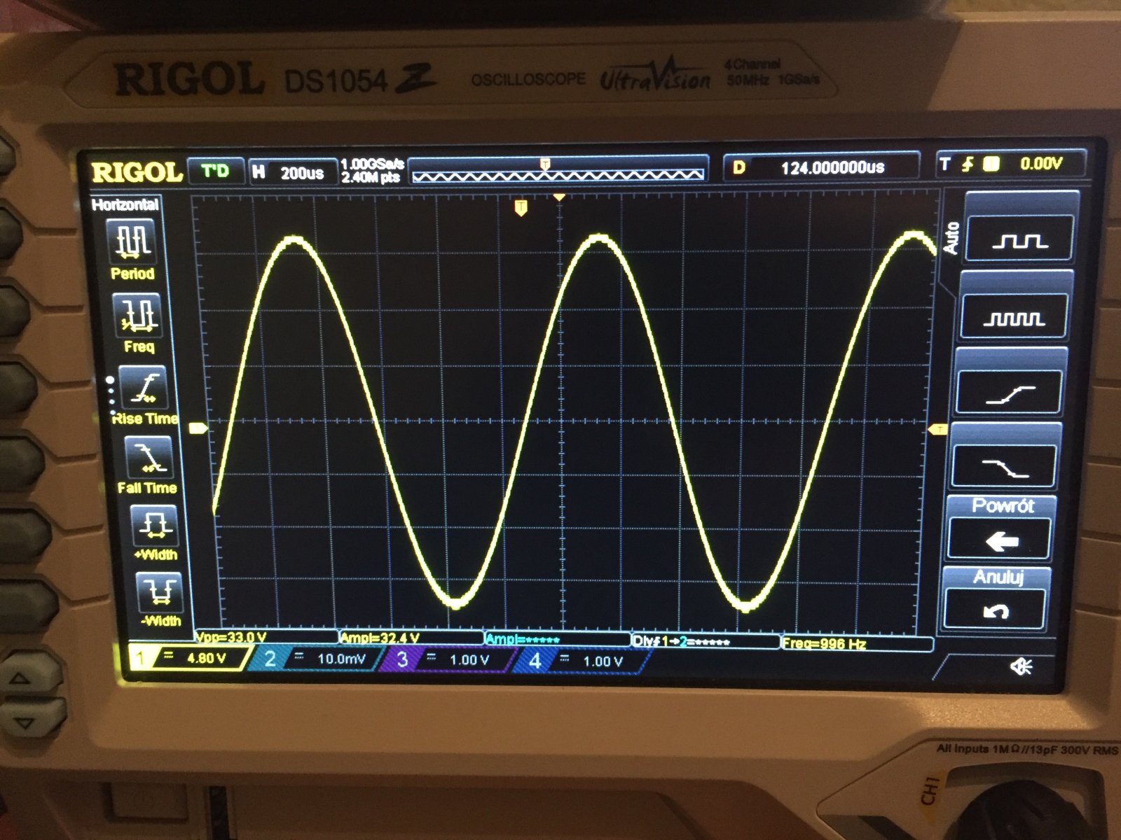

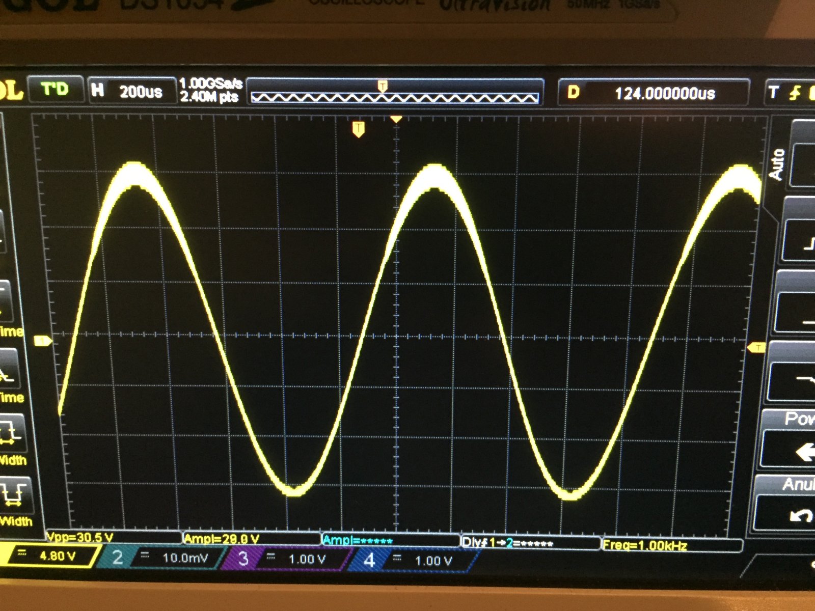

Problem polega na tym że na jednym kanale na wyjściu pod obciążeniem 4ohm (nie podana pełna moc wzmacniacza) i po podaniu sinus 1kHz na wejście górna cześć sinusoidy jest jakby taka rozmazana. Na drugim kanale jest ok nie występuje to zjawisko 😕
Poniżej zamieszczam fotki z obydwu kanałów.
