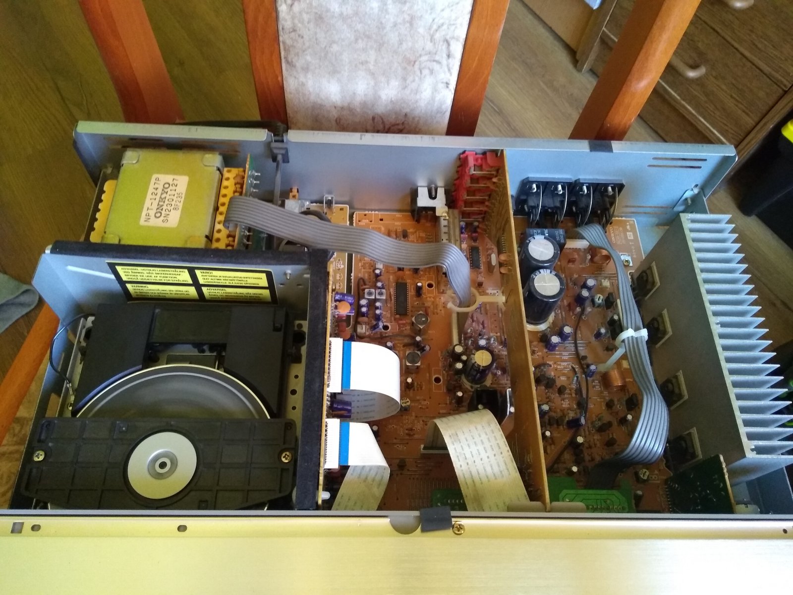

    Witam posiadam onkyo cr 70r w sumie od niedawna zamieniłem się za Sony Hst471 :-) i jest problem z czytaniem płyt tzn; płyty czyta ale mabproblem po zamknięciu szuflady z uniesieniem płyty aby ta zaczęła się kręcić trzeba delikatnie unieść mechanizm. Czy jakiś pasek czy po prostu trzeba mechanizm przesmarować tzn: zębatki itp? Dzięki za pomoc.
    Napewno sa paski, zebatki. Naprawde bez rozebranego odtwarzacza to ci nie powiem. Skomplikowane one nie sa, wiec rozbiez go i sprobuj wlasnych sil. Byc moze Onkyo uzywa Sony mechanizmu, tak bylo w 80, 90 tych. Jedna rzecz, nie przekrecaj potencjometrow przy laserze lub na plycie. Czasem mechanism musi byc zakryty od swiatla by dzialal.

      Wyczyściłem soczewke laser dalej przerywa czasami, wyciągne go i zafunduje kąpiel w alkocholu izopropylowym, co do mechanizmu to chyba wymiana paska tacki pomoże.
        Nic nie dało czyszczenie laser trup. I czy laser moge kupić ten z allegro kss240a czy będzie działać?
          Nie wkleił mi się link to ten http://allegro.pl/ShowItem2.php?item=6655873104 czy będzie normalnie działał?
            98 rok to juz dziadek, wiec moze umarl smiercia naturalna. Czy sie oplaca naprawiac - jesli masz sprzet by ustawic potencjometry od Focus, gain, itd, to moze i warto naprawic. Pytanie na jaki Laser trafisz oryginal Japonski czy na Chinska podrobe. Szkoda bo ladnie wyglada ten Onkyo.

                        Wymieniłem laser niestety przeskakuje i drży dźwięk. Oraz pojawiło się nowe zagadnienie potrafi rozkręcić płytę w drugą stronę a leser cofa się na sam początek poza obszar płyty, albo bardzo powoli kręci. Chyba silnik od kręcenia płyty coś szwankuje albo ten laser robi takie dziwne zamieszanie.
                          Piszę dopiero po takim czasie na jakiś czas dałem sobie z nim spokój, ostatnio postanowiłem dalej powalczyc. Więc tak wymieniłem laser na oryginał z innego CD z tym że laserem Kss240a, wymieniłem.pasek od napędu tacki na nowy, przesmarowane i wyczyszczone wszystko.
                          Działa tak jak powinien. Czyta płyty normalnie. Tak że porządne czyszczenie i wymiana paska pomogła aby płyta.sie unosiła w napędzie a wymiana lasera na nie czytanie płyt.
