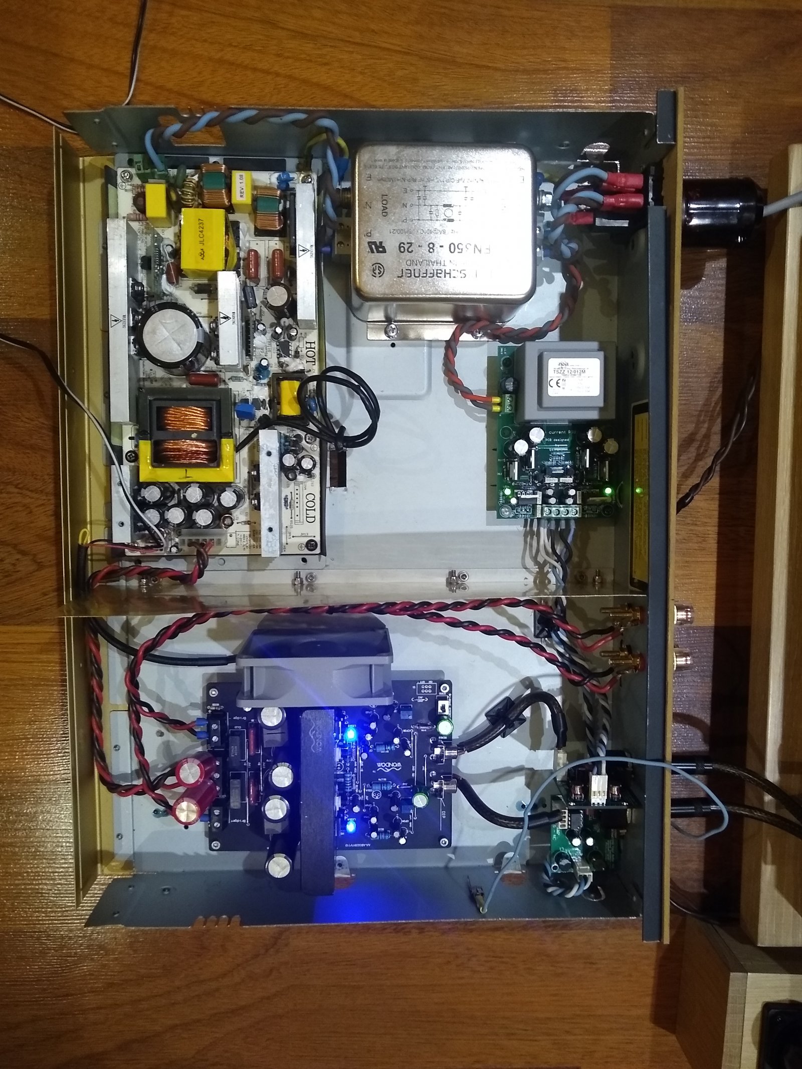

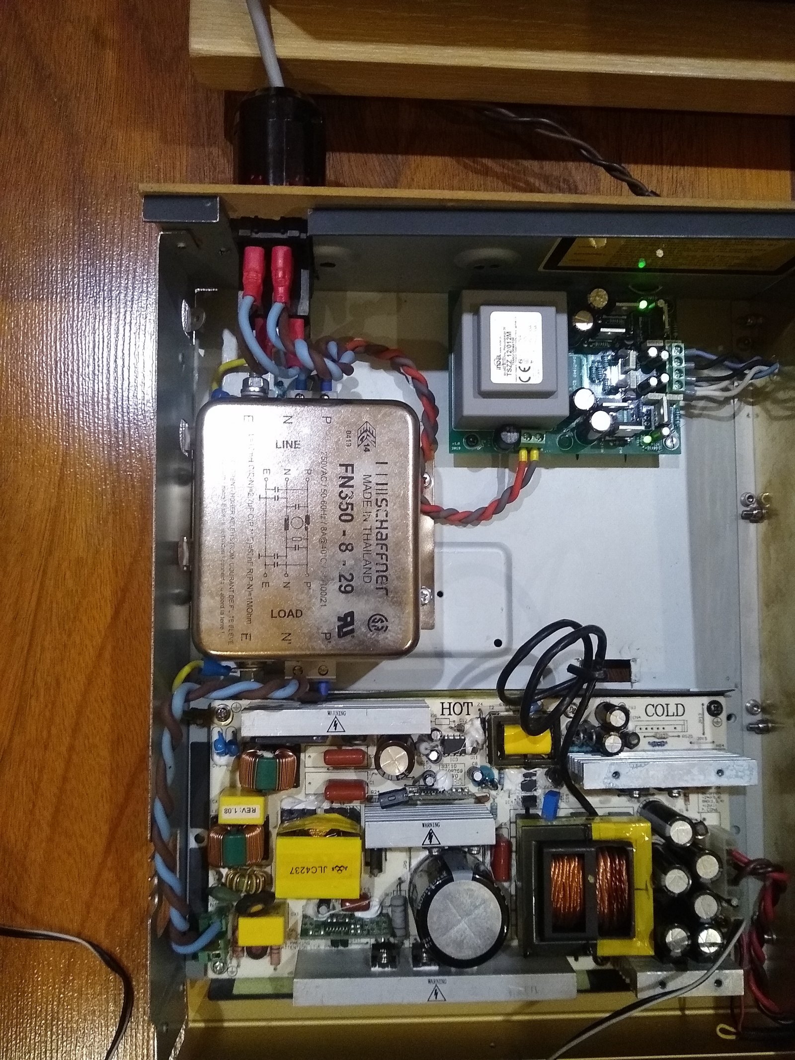

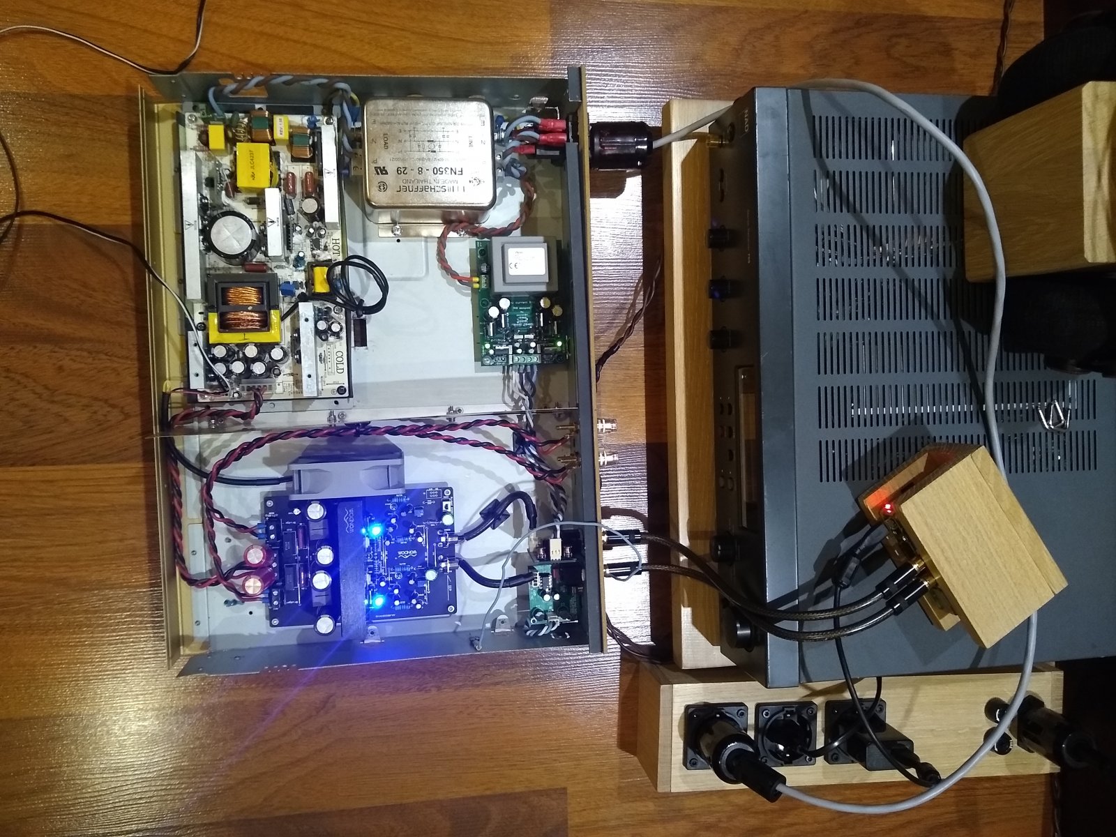

                        Złożyłem właśnie puzzle pt.: Klasa D.
                        Na zdjęciach widać prawie końcowy efekt. Mam jednak mały problem - z głośników płynie bardzo delikatny szum w każdym z przypadków: bez sygnału/z sygnałem (np. zero bit)/podczas odsłuchu. Przy bardzo niskich poziomach głośności jest to minimalnie słyszalne, ale jednak jest. Miało to tez miejsce jak nie było buforów wejściowych od MUZG-a tylko końcówka była na podłodze z zasilaczem.
                        Źródło: DAC z wyjściem regulowanym (PCM5122) lub dla wykluczenia pętli masy: telefon
                        Masa na wejściu połączona przy RCA - na razie "na piechotę" owinięta wokół RCA i podłączona do obudowy. Docelowo na płytkach MUZG-a są pola lutownicze z masą - połączę ze sobą płytki i podepnę do obudowy.
                        Pytanie dotyczy co jest winne?
                        1. Prowadzenie masy? Brumu brak - pojawia się po odłączeniu masy RCA od obudowy.
                        2. wadliwy wzmacniacz
                        3. przetwornica
                        4. duże wzmocnienie? Zmniejszyłem je zmieniając rezystor R2 na 1,8kOhm co dało wzmocnienie na końcówce ok. 27x. Bufory od MUZG-a ustawione na najniższe stabilne wzmocnienie 2V/V
                        Co sprawdzić żeby dojść do sedna problemu?
                        Zdjęcia:
                          Bebechy, tj końcówka i przetwornica dobrze znane.
                          Żeby się upewnić w czym problem odepnij i zewrzyj wejścia końcówki do masy, powinno być stosunkowo cicho.
                          PS Też teraz gram na IRSie, bardzo delikatny szum da się usłyszeć po wsadzeniu ucha w głośnik, ale z pół metra chyba tylko nietoperz by to wychwycił...
                          EDIT:
                          Masy wejściowej do testu też nie podpinaj do reszty toru, a jedynie wykorzystaj do zwarcia wejścia.
                            Hmm... Aktualnie delikatnie słyszę z 3m.
                            Po zwarciu wejść do masy szum ma poziom fabrycznego wzmacniacza NAD 705 i byłoby bardzo dobrze gdyby dało się coś takiego osiągnąć.
                            Dzięki za odzew.

                                  Zwieranie wejść do masy zarówno w samej końcówce jak i przed buforami daje ten sam efekt - standardowy bardzo cichy szum wymagający zbliżenia głowy do kolumny.
                                  W innych wypadkach bardzo delikatny szum jest słyszalny z tych 2,5m. Zaznaczę, że żona właściwie go nie słyszy, więc to też zależy "od ucha".
