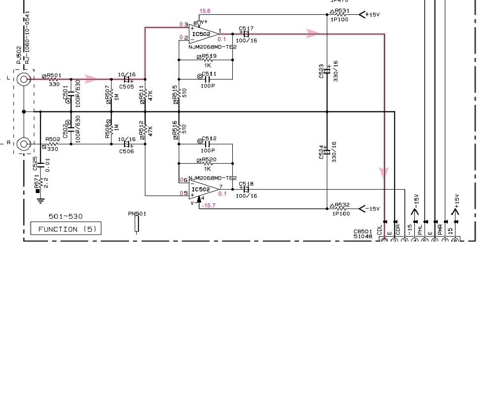

    Mam takie pytanie. Chciałbym poprawić stopień wejsciowy CD wzmacniacza Yamahy. Na początek planuję wymienić NJM2068 na OPA2604 i kondensatory wejsciowe na coś innego. Co jeszcze mogę poprawić na wejściu tego stopnia?? Może jakieś sugestie? Czy zmiana Op coś poprawi?

        Zmiany dzwięku przy wymianie opampa będą na granicy extrapercepcji.
        Jesli upierasz się przy grzebaniu:
        1. Zmień stopień wzmocnienia opampa lub całkowicie omiń stopień wejściowy
        2. Zmień stopień wzmocnienia koncówki mocy poprzez zmianę wartości sprzężenia zwrotnego.
        3. Pokombinuj z tranzystorem napięciowym ( inny typ, zmiana kompensacji )- tu bądź bardzo ostrożny
        4. Zmiana prądu spoczynkowego tranzystorów wyjsciowych
        5. Zmiana prądów równoważących w parze wejściowej.
        Żadna z modyfikacji nie gra z automatu lepiej. Gra trochę inaczej- cały czas na granicy percepecji. Zmienia się stosunek harmonicznych.
        Producent z reguły ustawia parametry wzmacniacza aby miał jak najniższe zniekształcenia. Amatorskie grzebanie to najczęscie "psucie" wzmacniacza- czyli ustawianie dzwieku/ dodawaie harmonicznych pod własny gust.
        Usłyszysz różnice jeśli posiadasz naprawdę dobre kolumny. To warunek sine qua non.

          Odniosę się do ostatniego zdania poprzednika - najlepiej usłyszysz na słuchawkach i jeśli nie jesteś nadczłowiekiem-cyborgiem to zmodyfikuj jeden kanał i podłączając na wejście sygnał mono porównaj dźwięk obu kanałów. Inaczej bez względu na efekt ( chyba że beznadziejny ) będzie działał efekt eksperymentatora - zmiany będą uznane za udane
