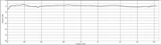

Panowie jak zwykle gdy ktoś pokaże coś fajnego to szukacie dziury w całym. Prawda jest taka, ze jest to doskonała konstrukcja i nie ma czego się przyczepić. Zastosowane głośniki są klasą same dla siebie, wykonanie jest super, gra wspaniale. Widać, że wieniu włożył w to mnóstwo serca i cieżkiej pracy bo sam chciałbym mieć tak wykończone skrzynki. Chyba tylko konstrukcje binganta robią większe wrażenie ale to jest inna para kaloszy. Nie ma co porównywać doświadczenia i zaplecza obu kolegów. To co uczynił wieniu jako swoje pierwsze kolumny to po prostu miażdży wszystko i koniec tematu.
Pamietajcie że tam siedzi 10" na basie, nie wiem czy da sie uzyskać lepsze proporcje. Poza tym to miało być inspirowane Tidal Contriva a nie miało być klonem.
