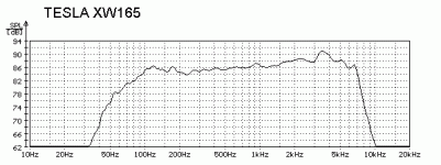

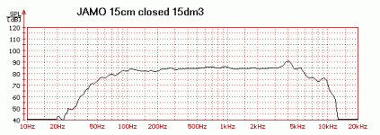

A co powiecie o tych dwoch charakterystykach. Jedna to tesla sam glosnik ze wznoszaca sie charaterystyka i z normalnym filtrem. A druga to sam glosnik jamo15cm, czyzby ta sama obudowa nagle stracila BS?

irek
Juz raz cie prosilem, zrob zla zwrotnice wg tego co napisalem wczesniej w tym watku. Wlacz sobie jakas plyte, posluchaj tego choc przez chwile. Zamiast zatwardziale tkwic w swoim swiatku otworz sie na nowe rzeczy, chocby nawet i zle twoim zdaniem. Dyskusja polega na wymianie argumentow a zdobywanie wiedzy miedzy innymi na doswiadczeniach i sprawdzaniu teorii w praktyce. 5min roboty, 15 min sluchania razem 20min czasu, ktory trzeba poswiecic zeby cos sprawdzic.
Zdobac kilka kawalkow Marcusa Millera, na takim repertuarze bardzo dobrze slychac mocne i slabe punkty zestawu.
moj znajomy jako ze kupil konstruckje Borysa ("czwarta" na Tonsilu i Morelu) to nie omieszkal mnie zaprosic na odsluchy. i jak? wg mnie swietna robota - zadnego wycofania srednicy i gory nie bylo. Powiem wiecej bylo naprawde sporo basu, ale nic nie przykrywal i swietnie sie tego sluchalo, a kazde przekrecenie w ktorakolwiek strone galki treble czy bass we wzmacniaczach (nie pamietam juz jakie to byly konkretnie modele) powodowaly tylko uczucie "cos jest nie tak" i tylko na "defeat" graly... aha i nie bylo uczucia przy malej glosnosci za malego basu, a przy duzych rowniez nie dominowal. link do konstrukcji http://www.elektroda.pl/rtvforum/viewtopic.php?t=467489
z tego co mi wiadomo to konstrukcja ktora robi dla mnie Pawel S. (arn i pj) ma trafic na warsztat do Irka dla zwrotnicy to oczywiscie nie omieszkam opisac swoich wrazen. :) Yoshi albo Borys: bawiliscie sie moze arn-150 i stx pj? Jesli tak to wrzucilbys schemat zwrotki? Bo bym sobie sam na wlasne uszy porownal robote Yoshiego/Borysa i Irka
aha mam pytanie do Irka: daloby rade umieszczac z wieksza dokladnoscia wykresy? Tj tak zeby skok miedzy kolejnymi kreseczkami byl np 1dB, a nie 3db i z wieksza rozdzielczoscia?
