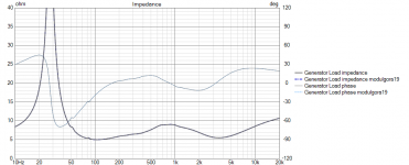

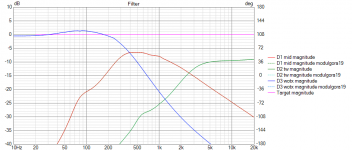

Zacznijmy od tego, ze Twoje pomiary czestotliwosci maja za mala ilosc danych do przeprowadzenia w miare dokladnego filtrowania basu. Brak laczenia pomiarow bliskich z korekta dyfrakcji z pomiarami dalekimi z odpowiednia dluga bramka powoduje, ze brakuje Ci rozdzielczosci pomiaru ponizej 300Hz, ale nawet tutaj widac dzialanie korektora impedancji. Jest on widoczny na wykresie transmitacji filtrow. Bez korektora masz podbicie na okolo 50 hz, a z korektorem rowne pasmo w zakresie basu.
