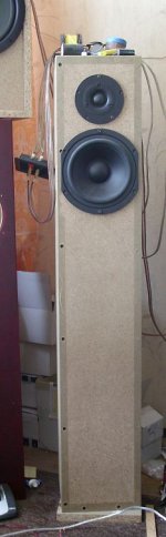

W tej chwili... nie - stoi u mnie jedna skręcona z pażdzieży TL na wym głosniku - jest w tym stanie od roku. Chyba że się zwrócić do tego znajomego z Gorzowa któremu zwrotnicę projektowałem choć nie wiem jak z jego warunkami mieszkaniowymi obecnie. On je podłaczał pod jakiegoś starego ampli pioneera i twierdził ze mu bardzo odpowiada brzmienie kiedy chciałem mu troche poprawić zwrotnice zeby mniej krzyczała.
Prawda jest tak aże tanie głośniki jakby nie były dobre wykorzystuje się w tanich i niedbałych zastosowaniach bo ... sa tanie.
Ale jak będziesz miał taki głosnik to ci udostępnię kilka wariantów zwrotnic do przebadania ;)
ps. żebyś nie wrzucił mi tekstu jak kiedyś Yosi na zasadzie że mam słonia w karafce to tu masz zdjęcie jak teraz to wyglada... - ten burdel dookoła to nie piwnica tylko pokój w którym sobie dłubię - specjalnie nie posprzątałem do zdjęcia.
