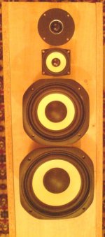

Po paru miesiącach słuchania muzyki na Dexonie IRB 20/100/01 muszę stwierdzić, że głośnik dobrze spełnił moje oczekiwania. Grał w ok. 27 litrowej OZ. Niskiego basu z tej konfiguracji nie ma dużo, miłośnicy subwoferów pewnie byliby zawiedzeni. Ponieważ ta konstrukcja przedstawiona wyżej przeze mnie ma jedną zasadniczą wadę, a mianowicie brak dostępności głośnika STX 15AX, który już nie jest w sprzedaży, wymyśliłem inną koncepcję bazującą na głośnikach dostępnych w sprzedaży. Temu pomysłowi narzuciłem oczywiście pewne ograniczenia:
1. głośniki miały mieć żółte kewlarowe membrany
2. cena pojedyńczego głośnika w okolicy 100 zł.
Ze względu na dobrą grę Dexona IRB 20 postanowiłem wykorzystać drugi głośnik z tej serii tj. IRB 16/60/01. Ten Dexon ma wymiarowo identyczny kosz jak Tonsil GDN 16/40/4, który był użyty w kolumnach Bolero 200 Tonsila, pasuje nawet plastikowa ramka maskująca od tego Tonsila (na IRB 20 pasuje ramka z GDN 20/60/15 z Perfectów). W mojej koncepcji temu Dexonowi IRB 16 powierzyłem rolę głośnika niskośredniotonowego pracującego do ok. 800 - 1000 Hz, który wspierałby jednocześnie większego IRB 20 na basie dzięki czemu będzie można osiągnąć większą efektywność. Oczywiście taki układ spowodował konieczność znalezienia głośnika, który mógłby przetwarzać zakres średnich tonów od tych 800Hz. Do tej roli postanowiłem zastosować malutkiego neodymowego szerokopasmowego Monacora SPH-30X/8, który będzie pracował do ok. 5kHz. W paśmie wysokich tonów będzie grał STX AWX.
Będzie to taka czesko - niemiecko - polska koalicja 3,5 drożnej kolumny dla wysublimowanego audiofila, który nie ma alergii na żółty kolor membran.
troche bez sensu
jak sie ten glosniczek sprawdza?
sam jako full
Co jest bez sensu? Przecież takie rozwiązanie, gdy mniejszy głośnik pracuje wspólnie z większym w paśmie niskich tonów jest stosowane w wielu kolumnach.
Głośniki słuchałem zaledwie chwilę by sprawdzić czy są sprawne, więc o brzmieniu nic nie napiszę. Za jakiś czas jak zrobię prototypowe obudowy i zamontuje głośniki będę mógł coś na temat brzmienia powiedzieć.
Ciekawym jakby on zagrał po dołożeniu dodatkowego magnesu w odwrotnej polaryzacji. Z moich przewidywań Bl mogłoby wzrosnąć do 8 i głośnik stałby się przyjaznym dla małej obudowy.
Jak brzmią z niego tony średnie?
