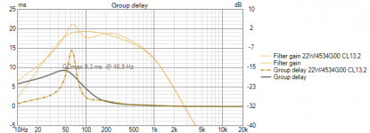

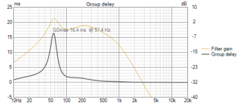

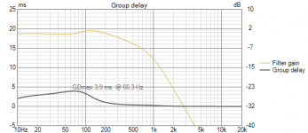

Przy tej samej odpowiedzi częstotliwości, GD z DSP będzie podobne. Z reszta, GD i tak nie ma większego znaczenia dla jakości basu.
