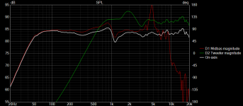

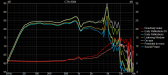

Pomiary Iglaków pokazały, że trzeba będzie pójść na pewne kompromisy w zwrotnicy. Korygowanie każdej niedoskonałości głośnika, czy wpływu dyfrakcji obudowy wymagałoby znacznego rozbudowania filtracji, co w mojej ocenie nie miało sensu, przy stosowaniu tak tanich głośników. Kompromisem jest zwrotnica o niedużej kompensacji Baffle Step, wynikającej z dość dużej indukcyjności samego midwoofera. Nie zdecydowałem się na dodatkową pułapkę wycinającą pasmo w okolicy 860 Hz. Podział głośników położony jest na około 3300 Hz, co jest raczej dość nietypowe przy stosowaniu 18 cm midwooferów. Dzięki takiemu rozwiązaniu udało się uzyskać w miarę równomierne promieniowanie, głośnik wysokotonowy ma bezpieczne warunki pracy, a pułapka wycinająca rezonans membrany midwoofera przy 4800 Hz działa na tyle skutecznie, że dalsza rozbudowa filtrów nie była konieczna.

Tutaj wrócę do tematu zwrotnicy z projektu STX. Jeśli ktoś jest ciekawy jej brzmienia, to oczywiście może jej spróbować. W mojej ocenie ta zwrotnica tworzy dźwięk o konturowym charakterze. Duża kompensacja midwoofera, razem z wysoką rezystancją szeregową cewki wpływa na podbicie średniego basu i zduszenie średnich tonów. Do tego mocno podkręcone wysokie częstotliwości, dają finalnie efekt charakterystyki "uśmiechu dyskoteki".
