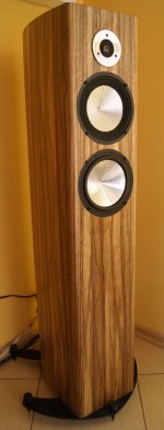

Co to za głośniki? ten front na wysokotonówce jest oryginalny?
góra to scanspeak r2904/700000 w dorobionym froncie ze stali niemagnetycznej, dół to gorlich vk170 w starej ( górny) i nowej (dolny) wersji zawieszenia
I tu zaczynają się subiektywne odczucia-moje są takie:
zacznę od wad: obowiązkowo wymagają suba bo brak jest niskiego basu, nie nadają się do kawałków rockowych nie wspominając o havy ale akurat to nie moje klimaty więc absolutnie mi to nie przeszkadza.
Zalety: jak każda kombinacja przetworników wymaga przyzwyczajenia, mnogość szczegółów jednym przeszkadza ja uważam to za wielką zaletę, przeciwnicy mówią że słychać nawet wzdychanie wokalisty ale będąc na koncercie nikt takich efektów nie wycina więc ... Mówiąc krótko ciepłą , bardzo szczegółowa raczej nie męcząca kombinacja dla słuchaczy sade, norah jones, stinga, amj i tego typu klimatów.
Trzeba posłuchać i tyle ( zapraszam )
P.S. potrzebują dużooooo mocy więc są ograniczenia jeśli chodzi o wzmacniacze ja gram MusicalFidelity A3 wcześniejszy Arcam 8R nie dał rady
To w jakiej kombinacji to gra?
Pytam ze względu na użycie dwóch roznych midwooferow.
Słuchałem tych głośników w takim połączeniu i powiem tylko tyle:
Potrzebują bardzo dobrej elektroniki, dobrej jakosci płyt itd
I co najważniejsze potrzeba na nie amatora. Nie każdemu sie spodobaja.
Można powiedzieć, ze można je kochać albo nienawidzic.

Można zobaczyć zwrotnice?
Nie mam fotek a rozbieranie nie bardzo mi się widzi, mogę powiedzieć tylko tyle że oparte są o komponenty mundorfa wg projektu i zaleceń Arka ( wiemy którego )
Te głośniki nie leżą na ulicy i nie należą do najtańszych, takie udało mi się zdobyć choć nie ukrywam że nawet mi to pasowało ponieważ słuchałem wcześniej takiej kombinacji wykonanej przez Proa dla mojego przyjaciela i bardzo mi się spodobało stąd kopia tego projektu. Jedyna różnica polega na obsadzeniu na stałe tweetera a nie jak w ori w stalowej tubie- dość kosztowne rozwiązanie i stwarzające sporo problemów ( np małżonka wycierająca kurze przestawiająca mozolnie ustawione głośniki)
Wiemy którego Arka ;)
Kacper? Jeśli sie nie mylę ?
To zwrotnicy nie musisz wyciągać.
Wiem co tam jest :)
Ale zamontowanie wysokotonowki w rurce miało jeden duży +
nie mówię że nie ale przeważył rozsądek po pierwsze cena ok 2k po drugie fakt że nie robi się kopi dosłownie, może i mniejsze możliwości regulacji szerokości sceny ale i tak jest zaj......e.
Poza tym już mnie korci wstęga:flapper:

2,5 górny mid cięty na średniaka dolny z większą membraną przenosi niskie ( podobno lepiej mu to wychodzi niż starszej wersji z zawieszeniem harmonijkowym)
